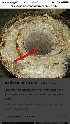

Вот внутренняя деформация

Вот- вот... Smile Внутренняя труба поистощилась от влаги и агрессивных компонентов сажи, а в утеплителе сендвича небось базальтовая вата была, да поосыпалась со временем...в пустоту горючей пыли насосало...
Повторюсь, рабочая температура 310- й стали за 1000 градусов, каолиновая вата держится до 1200 легко, сам сендвич от Крафта, например, не вызывает никаких подозрений относительно герметичности и надёжности... yu Ну а если ставится нечто сделаное в гаражах, о какой гарантии разговор ? Sad

Блин, страхи какие..... Sad Как плохо, когда не сам строил и дом, и баню... А чтобы узнать, какой сендвич стоит, надо его вскрывать? По Вашему фото, там такой мощный сендвич, вокруг толстый слой (чего-то там)... А у нас труба внешне тонкая, не думаю, что качественная... Да и хозяин бывший говорил, что сын как-то натопил так, что труба покраснела (вообще, что ли, без обмотки??)....Говорит, много дров закинул в печь. Короче, подозреваю, что и в бане надо будет сносить этот сендвич и возводить кирпичный дымоход? Или покупать этот кравт... Опять пол-здания расковырять надо будет.... Crying or Very sad
