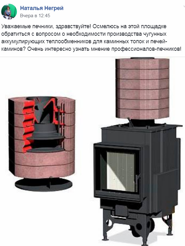

Сообщения: 10147
СообщениеДобавлено: Сб 12 Январь 2019, 21:54 Ответить с цитатойВернуться к началу
вот вам еще для осмысления темы
 Размер файла:  70.55 КБ
 Просмотров:  643 раз(а)
Вопрос не по адрессу. Здесь нет людей которые занимаются такими конструкциями. Чугунные кольца это не очень хороший вариант. Встречается только в бюджетном секторе у той же заграницыSmile. Тётя ,судя по всему ,очень далека от этой темы

СообщениеДобавлено: Сб 12 Январь 2019, 22:22 Ответить с цитатойВернуться к началу
GIM писал(а):
Чугунные кольца это не очень хороший вариант. Тётя ,судя по всему ,очень далека от этой темы
почему это не хороший вариант?
мала теплоемкость чугуна (?) для наших условий эксплуатации
GIM
Сообщения: 248
СообщениеДобавлено: Сб 12 Январь 2019, 22:27 Ответить с цитатойВернуться к началу
малащ теплоемкость чугуна (?) для наших условий эксплуатации
назовите хоть одного значимого производителя, западного , кто использует в своих конструкциях чугунные кольца, ну или так называемые накопители( это разные изделия,если что)

СообщениеДобавлено: Сб 12 Январь 2019, 22:39 Ответить с цитатойВернуться к началу
т.е. если нет значимого производителя, значит идея не разумна (?)

СообщениеДобавлено: Сб 12 Январь 2019, 22:47 Ответить с цитатойВернуться к началу
Идея по чугунным кольцам не разумна по совокупности факторов.Назову хотябы один-куда она их поставит?
