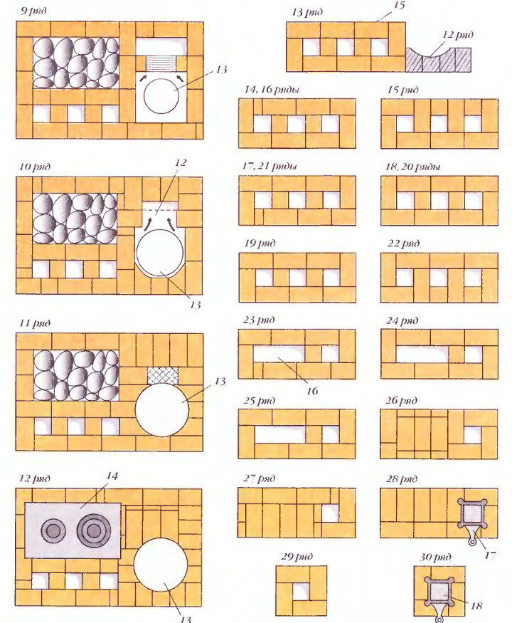

продолжим рассмотрение проектов А.Рязанкина и решений, которые заимствовал Рамунас в своей печи
Ниже приведу еще одну печь А.Рязанкина из той же книги.
Движение газов в печи.
- из топки газы через перевал 12 опускаются вниз по каналу 11 и вдоль всей печи низом по полости 3 проходят под каменкой, нагревая каменную закладку условно расположенную в колпаке. Газы через каменку не проходят.
- поступают в тепловой щиток 16 и затем в дымовую трубу.
Авторский текст по выше указанной ссылке.
Так что же изменилось в этой схеме по Рамунасу?
Всего лишь добавлено движение газов через каменку в тепловой щиток. Именно то, что было сделано в предыдущей печи у А.Рязанкина.
Вернее скажем так.
Рамунас сделал симбиоз из двух печей Рязанкина путем переключения каналов движения газового потока - или минуя каменку, назвав его каналом прямого хода, или через каменку - рабочий режим.

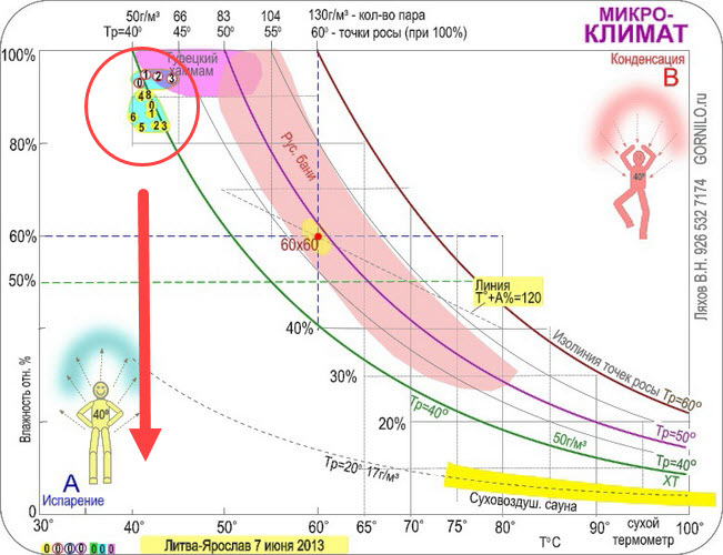

Это только лично вам? А вот литовский "изобретатель" взяв за основу печь А.Рязанкина, добавив в нее некоторые доработки с печи И.Васильева высказал иное мнение - это лучшая банная печь, а в купе с его доработками еще и превратила баню в "литовский хамам" с влажностью 100% при 40*С

Не, 40-45 в сугроб слабо вот с 55-60 самое то Cool
