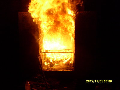

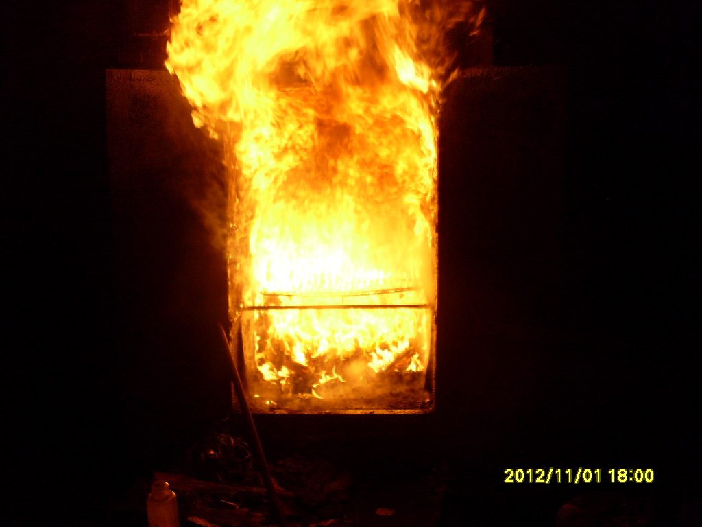

Пн 15 Апрель 2019, 14:39
| demin_c писал(а): |
| выдерживают высокую температуру[ |
Это моя коптильня. Из газосиликатных блоков.
| Описание: |
| Размер файла: |
274.77 КБ |
| Просмотров: |
594 раз(а) |

| forsagh писал(а): |
| demin_c писал(а): |
Это моя коптильня. Из газосиликатных блоков. |
С дуру можно чего угодно делать. Профи этого делать нге будет.

| forsagh писал(а): |
| Кольчугин писал(а): |
Сказки...
Если из пыли, то просто высыпятся... |
Вы невнимательно читаете "сказки". Плохо, если и остальная информация читается так же. О пыли там сказано "в качестве наполнителя". Связующее по усмотрению печника. |
Читаю достаточно внимательно...
Речь не о кладочных составах, а о газосиликате (газобетон) и о его способности выдерживать длительное огневое воздействие с температурами от 800 до 1000*С без трещиноообразования, и снижения прочности вплоть до высыпания (полного разрушения)...
Есть технологии получения материалов с очень высокой жаропрочностью и жаростойкостью, когда под действием высоких температур происходит перекристаллизация материала...
Возможно именно Ваш газобетон и обладает подобными свойствами...
Но для этого необходимы лабораторные исследования...
Глеб Гринфельд подобные исследования и испытания проводил и получил скорость дегидратации и потому потерю механической прочности образцов 30-40мм за 120 минут огневого воздействия с температурами 1000*С...
Кстати не только он... Пожарники при определении огнестойкости газобетона также проводили подобные испытания... И получили сходные с Глебом Гринфельдом результаты...
Потому и предлагаю футеровать газосиликат, чтобы защитить его от дегидратации...
В Вашем дымоходе нет подобных температур (1000*С), потому он долго и стоит... Температуры в коптилке Вы тоже не меряли...
Потому Ваши утверждения нельзя принимать в качестве факта высокой жаростойкости газобетона...
