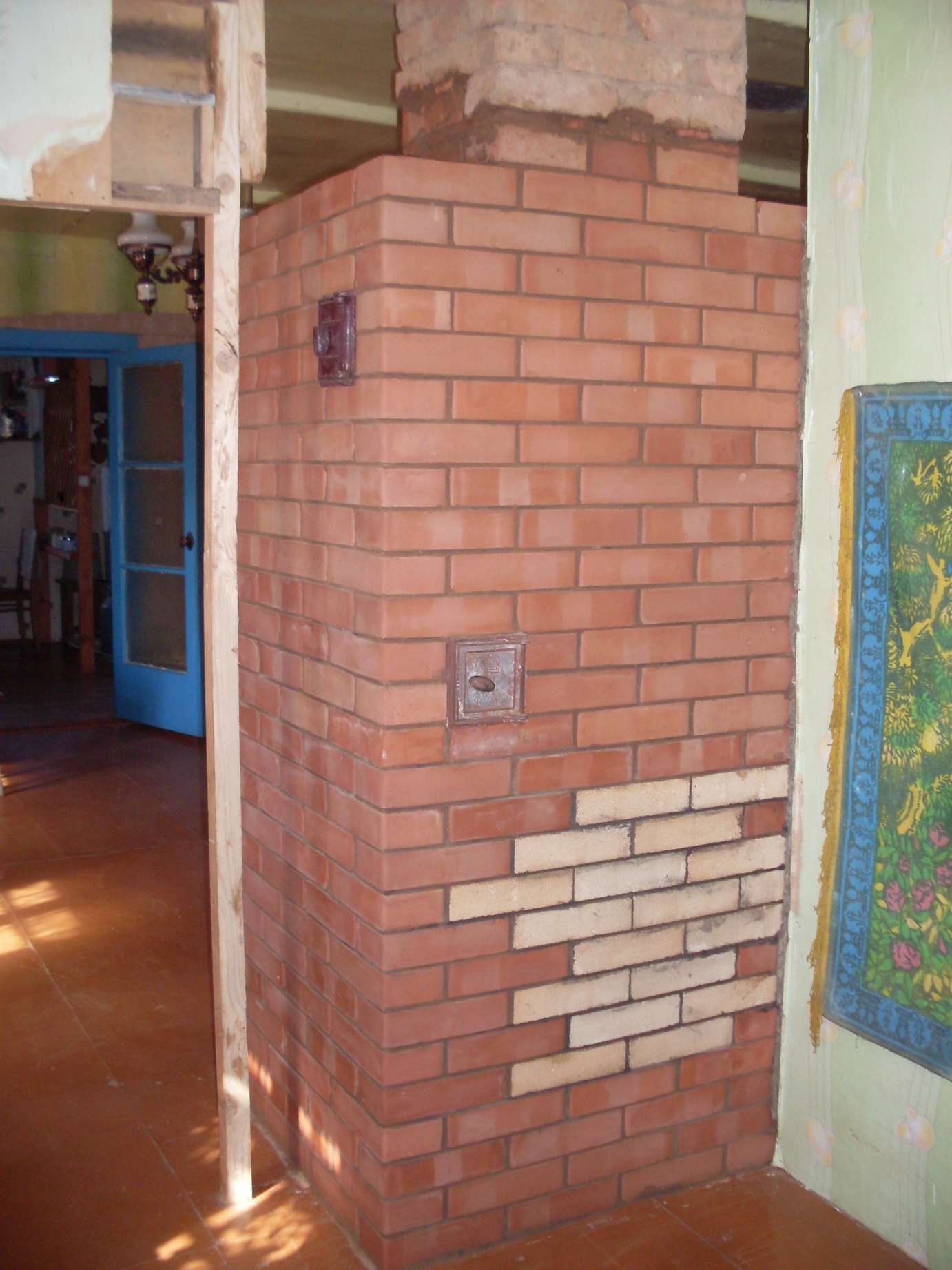

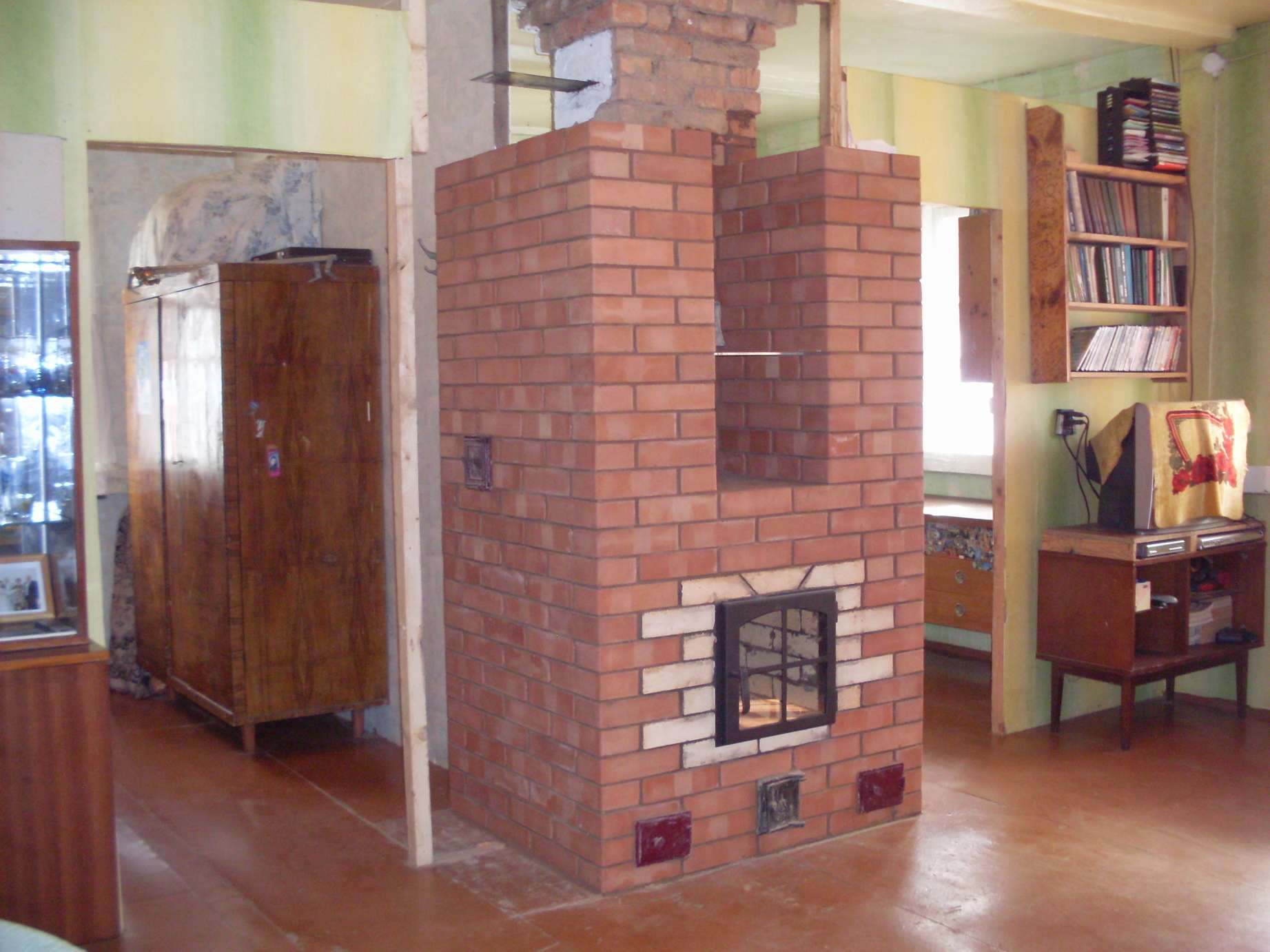

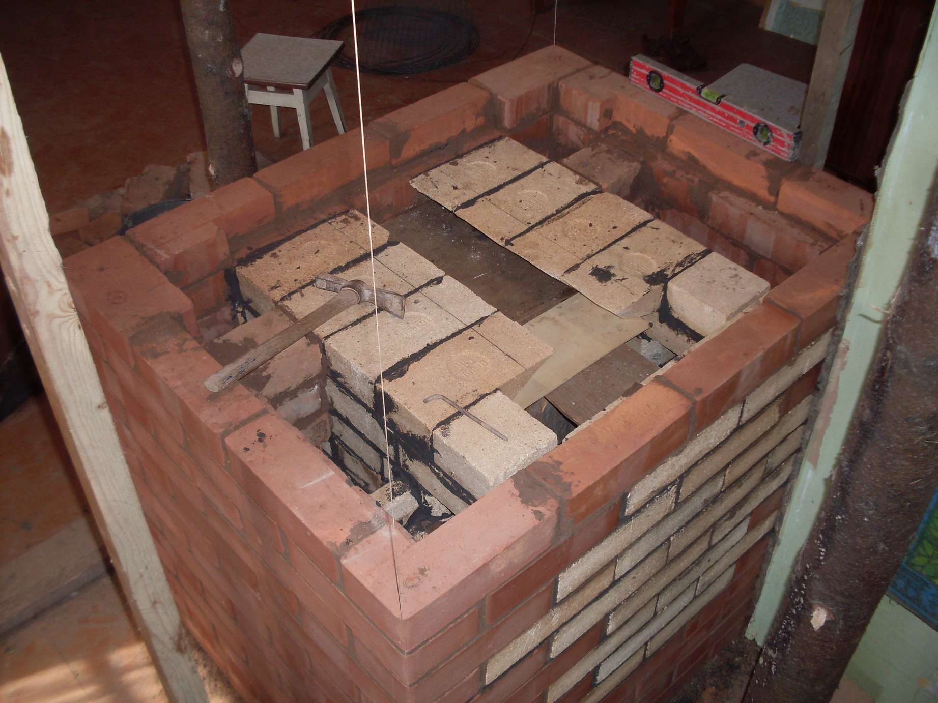

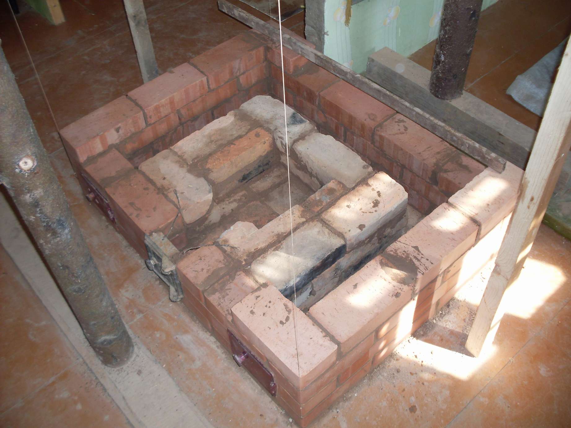

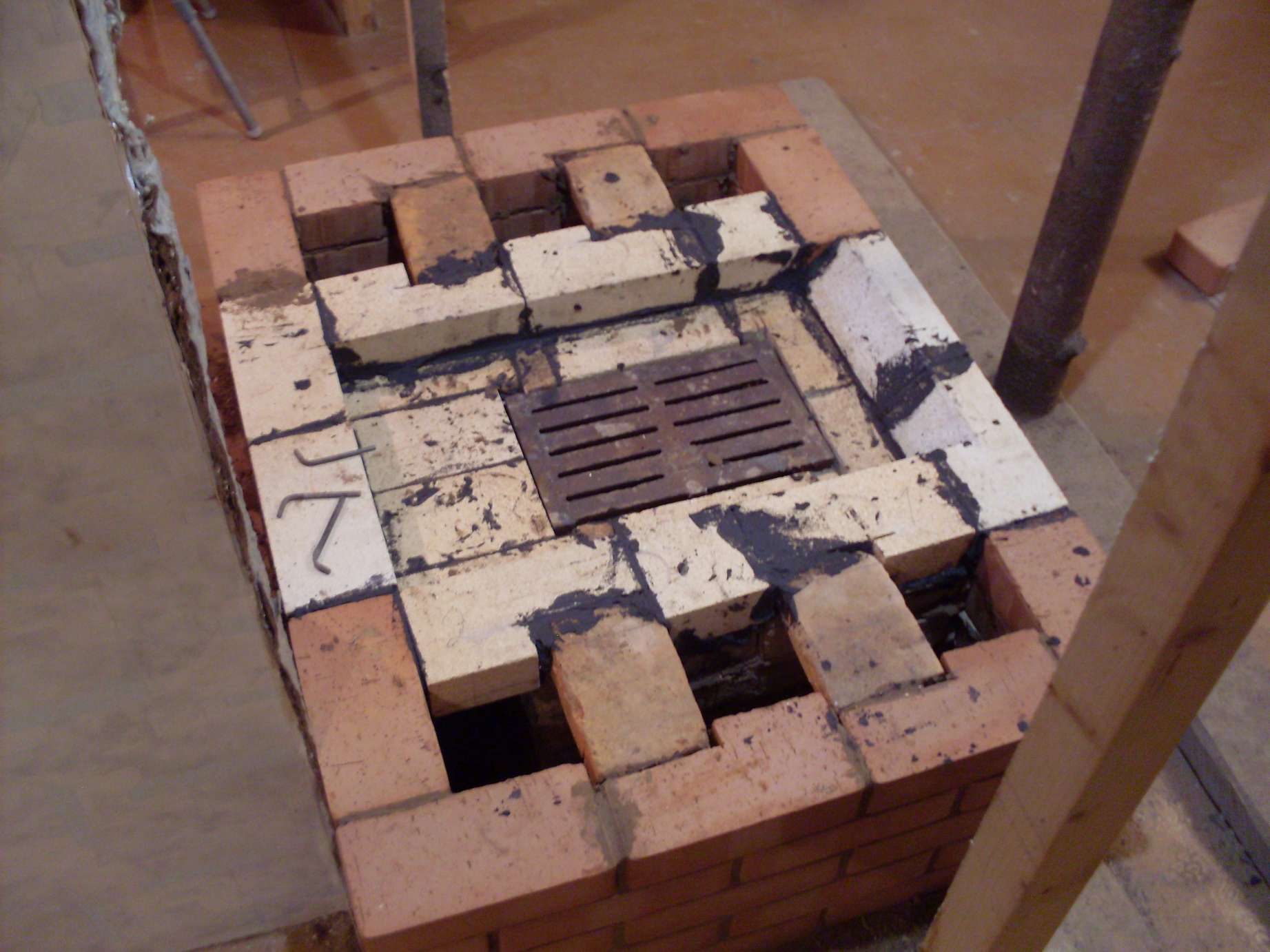

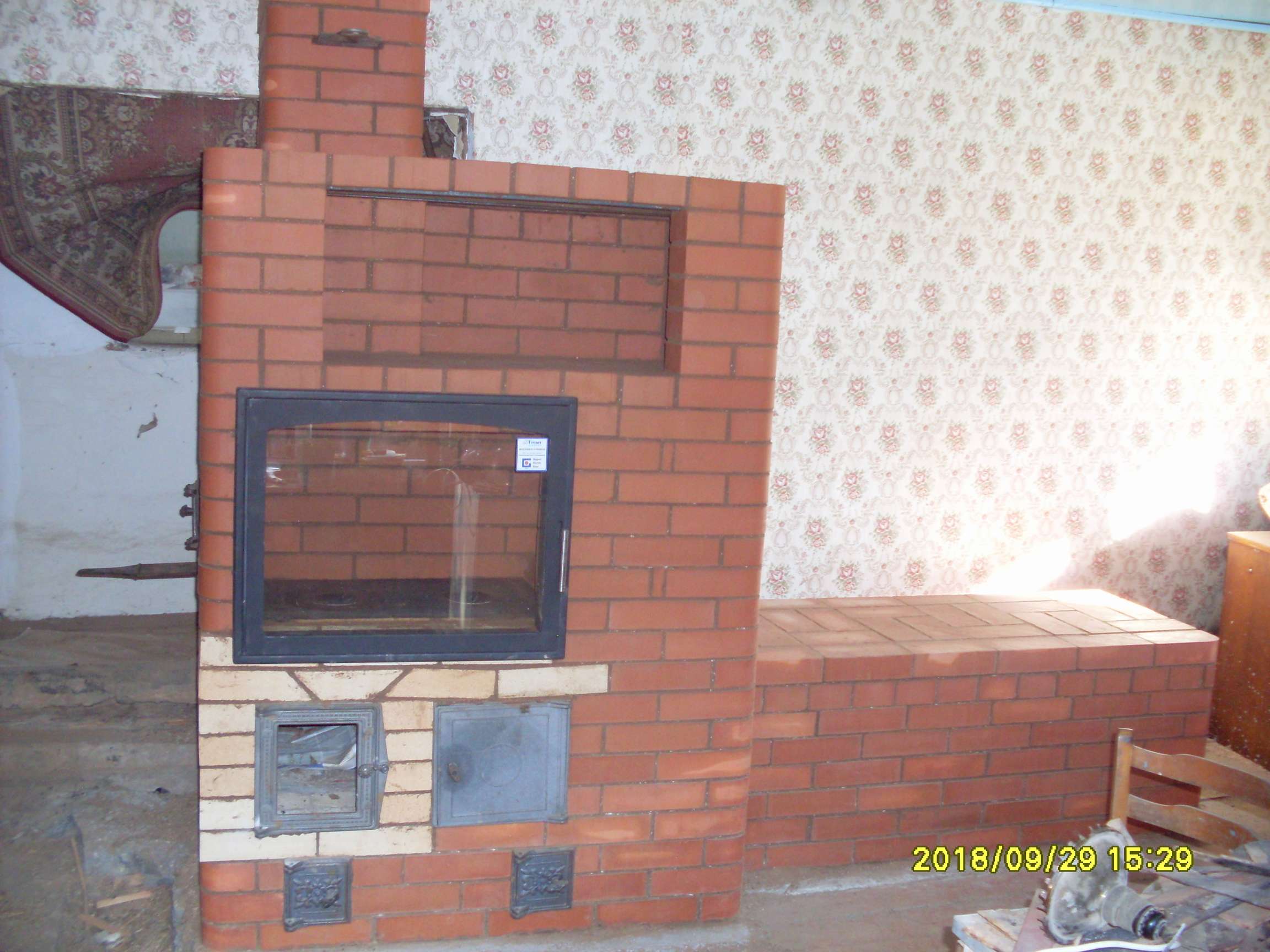

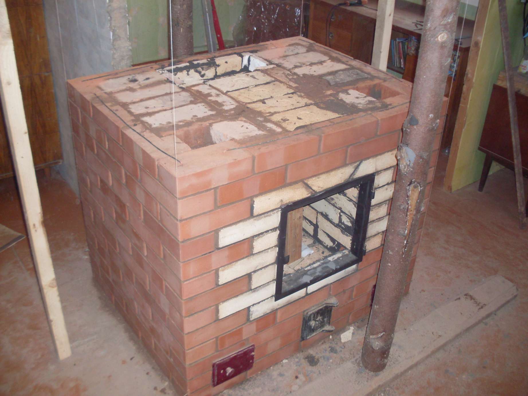

| Гребенюк Андрей писал(а): |
| .... Ну так кладите, в интернете полно без платных порядовок и печей, на любой вкус. Удачи в поисках. |
Вы такие советы новичку не давайте. А то примет за чистую монету и наделает ошибок. Я лет 30 назад начинал тоже с порядовок. Сложил свою первую печь "Буслаева" точно по книжке. Но там не был предусмотрен "летний" ход, а первый же оборот опускался ниже уровня пода!!! И подобного бреда и сейчас в интернете полно. Или недавно заказчик скачал с интернета порядовку и сказал что хочет точно такую. Огромная и сложная печь, с ходами большим внутренним объёмом, но в одном месте проход заужен до внутреннего сечения 13 на 13 см. А заказчик настолько тупой, так и не поверил, что в интернете могут бред помещать. Пришлось его просто послать на три буквы с его заказом.
Рекомендую Вам обдумать отопительную печь размером 89 на 127 см. Но можно и укоротить до 114 см. Просто заказчик просил что бы в топку влазила решётка для гриля. Эту печь можно сделать и в отопительно-варочном варианте. Установить малую чугунную плиту и сделать варочную камеру. Т.е. сушилка будет начинатьсе не над топкой(как на фото), а над варочной камерой. На фото видно, что я эту печь установил под старой трубой. Ничего сложного. Благодаря тому, что в этой печи все 100% кирпича нагреваются. то она уверенно обогреет 50 кв.м помещения в любой мороз. А благодаря хорошему армированию она не боится перепадов температуры. То есть это дачный вариант. Выдерживает эксплуатацию от промерзания до перекала без серьёзных последствий.
Не хватает одного фото, как я свёл оба контура вместе. Просто забыл сфоткать. Но там ничего сложного, и сами сообразите.

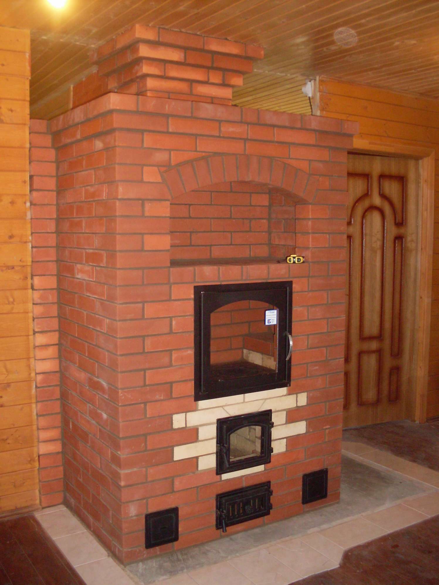

Все фотки в сообщение не влезли.

| Пячкур-58 писал(а): |
Не хватает одного фото, как я свёл оба контура вместе. Просто забыл сфоткать. Но там ничего сложного, и сами сообразите. |
1.спина топки не футерована. Шамотная-лишь ускорит ее прогрев и соотв-нно перегрев. Это и разный материал кирпича намекает на появление трещин по швам.
2. нет печей с 100%-ым прогревом кирпича. ну хотя бы в р-не поддувала. Подовая больше подходит под это. Кстати задний канал за ним -лишний. за 30 лет это можно было уже заметить.Нифига он там не уравнивает, тем более не нагреется.
3.оборот ниже пода хоть первого хоть какого вовсе не криминал.
4. в вашей печке чтоб нагреть верхние колпаки придеться покочегарить непадецки.Опять же плита быстро отводящая в помещение тепло тоже этому поспособствует. Задняя стенка топки будет неввосторге.
боковые опускные надо бы футеровать но тогда это будет не дачная печь точно. Вариант-сделать такую же несимметричную, с одним боком и там футеровать опускной. Тут же опускные надо сделать максимально широкими, без перегородок. Но напротив хайлов будет греться раньше других мест. (У вас-После задней стенки топки конечно)
Пячкур-58
Зарегистрирован: Пт 11 Апрель 2014, 07:44
Сообщения: 32
Регион: Беларусь д.Заозерье
Добавлено:
Вт 7 Май 2019, 09:54
"1.спина топки не футерована. Шамотная-лишь ускорит ее прогрев и соотв-нно перегрев. Это и разный материал кирпича намекает на появление трещин по швам."
Да, задняя часть печки не футурована. Футуровка замедляет и уменьшает прогрев наружней части печки. Поэтому в дачном варианте я футуровку вообще не применяю. А насчёт появления трещин - для этого существует армировка печки. Ничего с ней не случится. проверенно неоднократно.
Последний раз редактировалось: Пячкур-58 (Вт 7 Май 2019, 10:24), всего редактировалось 1 раз |

Вт 7 Май 2019, 10:00
"2. нет печей с 100%-ым прогревом кирпича. ну хотя бы в р-не поддувала. Подовая больше подходит под это. Кстати задний канал за ним -лишний. за 30 лет это можно было уже заметить. Нифига он там не уравнивает, тем более не нагреется. "
В районе поддувала возможно несколько кирпичин и не прогревается. Но вообще в этой модели печки тёплые кирпичи начинаются со второго ряда. Есть такое понятие, как теплопередача.
ну а насчёт заднего канала - он именно для уравнивания и для того, что бы не нагромождать лишнего(не нагреваемого) кирпича в "мёртвой" зоне. После закрытия трубы весь воздух находящийся внутри каналов прогревается от горячего кирпича и прогревает не горячий кирпич.
Последний раз редактировалось: Пячкур-58 (Вт 7 Май 2019, 10:24), всего редактировалось 2 раз(а) |
Пячкур-58
Сообщения: 32
Добавлено:
Вт 7 Май 2019, 10:02
"3.оборот ниже пода хоть первого хоть какого вовсе не криминал."
Не криминал, наоборот - это повышает КПД печки. Но там образовывается холодная пробка во время длительного перерыва в топке. А поэтому "летний" ход просто необходим. Иначе наглотаетесь дыма.
Последний раз редактировалось: Пячкур-58 (Вт 7 Май 2019, 10:25), всего редактировалось 1 раз |
Пячкур-58
Сообщения: 32
Добавлено:
Вт 7 Май 2019, 10:04
"в вашей печке чтоб нагреть верхние колпаки придеться покочегарить непадецки."
Верно. Всё тепло от сгоревших дров остаётся в нижних колпаках. И это хорошо будет прогревать помещение. А зачем греть потолок?
Последний раз редактировалось: Пячкур-58 (Вт 7 Май 2019, 10:26), всего редактировалось 1 раз |

Вт 7 Май 2019, 10:08
"Опять же плита быстро отводящая в помещение тепло тоже этому поспособствует. Задняя стенка топки будет неввосторге."
Открою Вам секрет. Я не признаю открытых варочных камер. Такие я не люблю делать. А закрытая варочная камера является одновременно и духовкой и хорошо прогревает заднюю стенку.

Вт 7 Май 2019, 20:59
Да, задняя часть печки не футурована. Футуровка замедляет и уменьшает прогрев наружней части печки. Поэтому в дачном варианте я футуровку вообще не применяю. А насчёт появления трещин - для этого существует армировка печки. Ничего с ней не случится. проверенно неоднократно. |
это сработает в небольшой дачной печушке типа 2/3,5 кирпича но не в каминопечи ваших размеров. Однозначно будет перегрев спины или недогрев верха. В дачном варианте это быстрая погибель печи. армировка вообще лажа. она почти лишняя. разве что в самых напряжных местах топливника перед плитой. Армировка кладки помогает при механических нагрузках кирпичной кладки. Тут же- температурный напряг и стремление кладки раздаться, расшириться, распереться, разойтсь....Ка бы металл армировки не помог в этом.
и не показывайте больше нафутерованных топливников , хотя бы и из шамота. это не профессионально

Ср 8 Май 2019, 18:56
| internet_pechnik писал(а): |
и не показывайте больше нафутерованных топливников , хотя бы и из шамота. это не профессионально  |
Там ещё кладка кривовата, шамот перевязан с красным. Какой идиот первый придумал ложить сначала красный,потом в районе топке шамот ,потом далее красный. Это и перегрев в районе топки -так как в топке выше температура и теплопроводность шамота выше чем у красного. Печник в этой теме решил попиарить себя -а с мат.частью проблемы у него. Умеет кирпич -на кирпич складывать -и вот возгордился -выложил здесь фотки. Сам же себя и опозорил.
