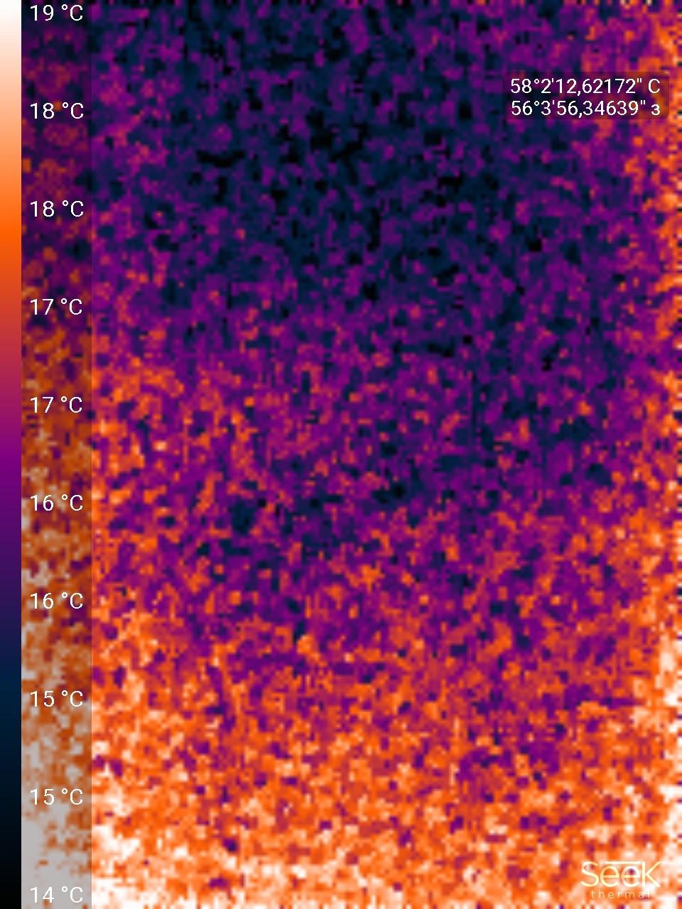

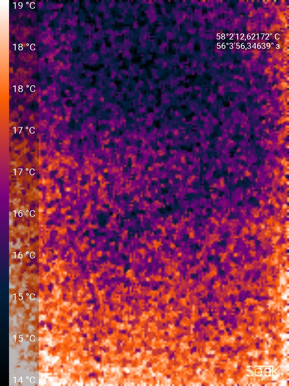

Вот так он видит кусочек шамота 100*100мм с расстояния 1 метр.

Синее пятно-это шамот на деревянном столе

Дмитрий Галанин писал(а):
С картинками облом! Тепловизор-гаджет такие объекты разглядеть не смог.
Не расстраивайтесь.
Приклейте термопару. Или просто градусник комнатный.
Температуры ведь не важны.
В Европе главное, чтобы шамот от свечки не лопнул.Evil or Very Mad
Не разлетелся бы на мелкие осколки.
Вот в чем торжественность момента... Радость
В Европе главное, чтобы шамот от свечки не лопнул..
Зря Вы так, не лопается он ни от свечки, ни от горелки газовой.
Ну так в чем дело тогда?
Ставьте газовую горелку и говорите, что Ваш шамот выдерживает в сотню раз большую тепловую нагрузку.
Приведите поле температур не 14-19град, а 14-700град.
Обсудим.
