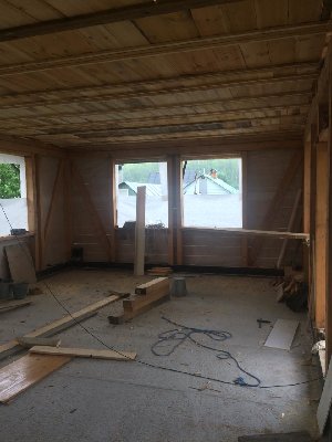

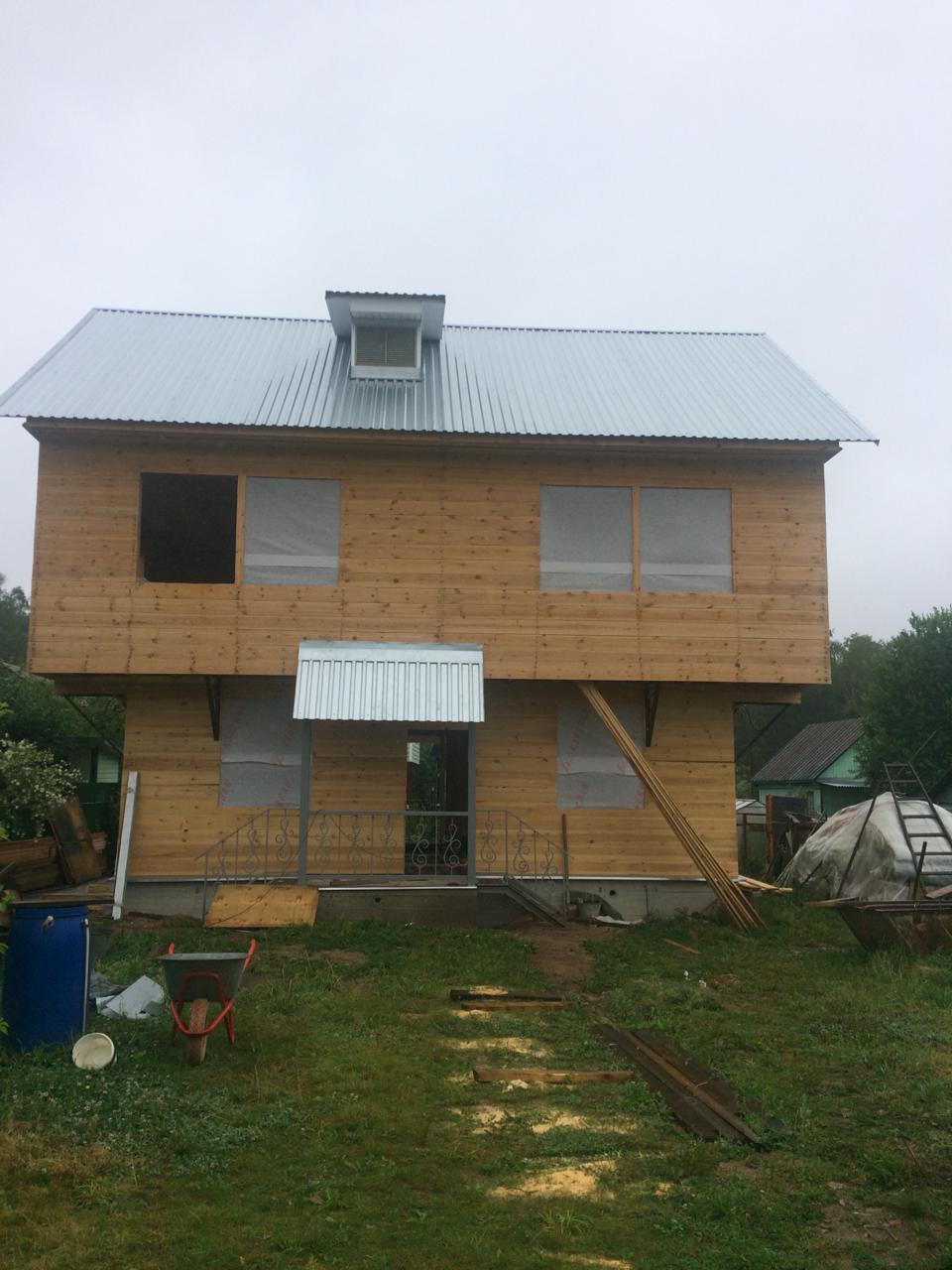

Дом снаружи
 Размер файла:  121.35 КБ
 Просмотров:  408 раз(а)
Первый этаж внутри
 Размер файла:  113.12 КБ
 Просмотров:  404 раз(а)

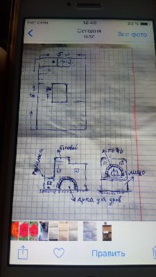

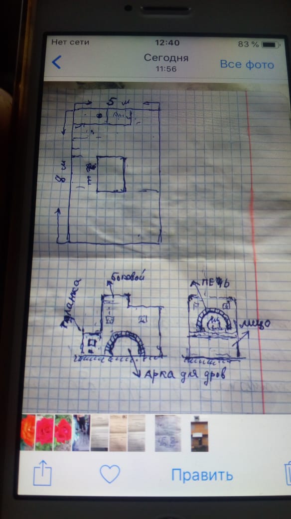

Размеры дома, место печи. И рисунок, как видится эта самая печь. На первом этаже планируется за печью душ и туалет. Перед - кухня-столовая. Других помещений не будет
 Размер файла:  67.23 КБ
 Просмотров:  417 раз(а)

Марина, а регистр Вам в печи, для "помыться", не изменилось ТЗ?
Планировка то у Вас верная, для печного отопления пригодная, 2-рой этаж глянуть бы...
Его то, как греть зимой будете?
И, коли не сложно, подпишите назначение участков помещений.

Первый этаж. Посередине печь. За ней душ и туалет. Перед ней кухня-столовая.
На втором этаже 2 жилые комнаты.
Регистр( хотя я не знаю что это, в нашей задумке котел) для отопления и горячей воды(кухня,душ). Изначально из-за опасений, что печкой не протопим помещение, все равно будет холодно и нужно отопление с батареями.

Судя по планировке. Печью вполне обойдется

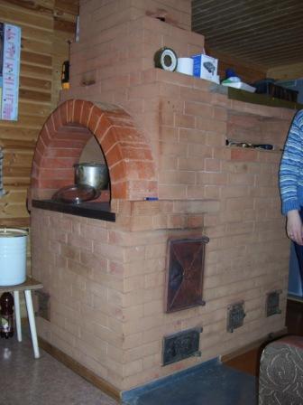

Фасад со стороны ВП варочной плиты такой, или без арки?

Уважаемая Марина ! В вашем случае-когда печь посередине- это классика расположения узла силы- вокруг которого формируются остальные зоны жизненного пространства - как в старинных избах Русичей !!! Этот наглядный пример вы можете увидеть в просторной крестьянской избе в Ново-Афонском монастыре в подмосковном Иерусалиме-рядом с городом =ИСТРА= за его оградой в нижней зоне по пути в скит патриарха НИКОНА ! На вашем рисунке указана классическая Русская печь с мертвой нижней зоной и боковой варочной плитой ! Этого-естественно недостаточно- для отопления вашего-даже- первого этажа в морозные зимы до комфортных +18- тем более вы указали квадратуру -но не кубатуру помещений - по обьему которых рассчитываются теплопотери здания ! Но печи=категории ТЕПЛУШКА= различных конструкций-нагреваемые до уровня пола- с режимами переключения-ЛЕТО-ОСЕНЬ-ЗИМА- успешно обогреют ваши помещения- но с условием- либо делать отсекаемый тепловой шлюз в перекрытии между этажами- либо делать регулируемый тепловой щиток на втором этаже- с точкой опоры на наружний контур и один из углов нижней печи ! В остальных случаях необходим котел- встроенный на восходящих потоках подтопков-это не понижает температуру топливника- но выжигает полностью сажу- которая возникает в режимах начального холодного пуска на его стенах !!!

Русскую печь для такого дома думаю не рациональна. Не проще ли поставить современный котел. По деньгам ведь получится то же самое. Тем более опять же нагрузка на фундамент еще нужно смотреть. Сам дом как то сделан не понятно как на курьих ножках, Нужно строить леса наверно, по другому выход будет затруднителен на крышу. Вообщем, если все судить по деньгам то обойдется вас у кругленькую сумму. Тоже самое что и установки котла с батареями и его разводкой.

Дом возведен не на=Курьих Ножках= а со всеми нормами строительных технологий ! Равномерный разносторонний напуск консольных венцов- выполнен по законам великого равнодействия на каждую из сторон-это равновесие позволяет сохранить равномерную нагрузку на всю плошадь ленточного фундамента и не создает предпосылок опрокидывания по сторонам горизонта ! А выход на крышу осуществляется через чердачное окно- с устройством шторм- трапа с якорем зацепа через вершину конька ! При постройках подобного типа давление на грунт не превышает 0.8 кг на квадратный см-то есть приравнивается к нагрузке стопы взрослого человека !

Регистр ГВС горячего водоснабжения нагревает воду для водоразбора (кран рукомойника, душ-ванна) и(или) для отопления помещений, удалённых от печи - санкомната, дальняя спальная.
Накопителем нагретой воды возможно подсоединить ТЕРМЕКС 80-150л.
При вытопе печи будет экономиться электричество.
Для первого этажа будет достаточно (не вижу на Плане тёплого тамбура, да и окна великоваты) печи с размерами в плане 101х140 см. ( см. модель в 3 D PDF) при двухкратной топке зимой, ниже -25 грд.С.
