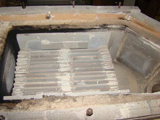

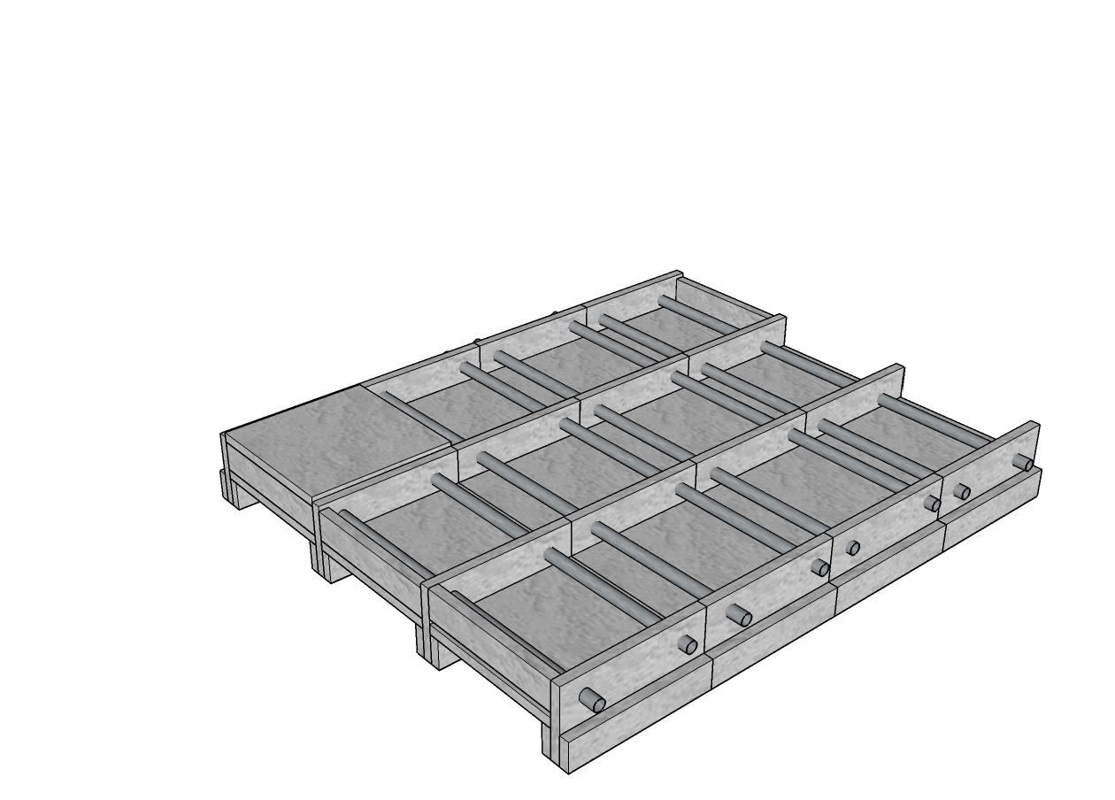

СообщениеДобавлено: Вт 20 Октябрь 2020, 20:30 Ответить с цитатойВернуться к началу
Кому то дурнем надо быть, в этой теме)))
Вот назначение этой шухлядки, ящичка.

alarin
Сообщения: 2988

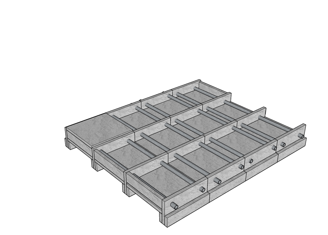

СообщениеДобавлено: Ср 21 Октябрь 2020, 06:28 Ответить с цитатойВернуться к началу
Это свод, подвесной. Так сказать показ начала его реализации. В предыстории был запрос на возможность использования технологии и материалов для формирования сводовой плиты, как одного из наиболее важных и сложных элементов печной конструкции. После всяких разных конструктивных изысканий остановился на вот таком варианте:
См. в приложении.... Поскольку проект не вызвал никаких эмоций, что расценилось, как показ очередной веселой картинки, так я его же сам в "железе" и изобразил. Пошагово делая фото. Одно из них вы и видите в виде "шухлядки". Она, потом была заполнена МКРВ, т е волокнистой теплоизоляцией. Данная конструкция была "подвешана" к несущему каркасу, который несет дополнительную теплоизоляцию из базальтового волокна и алюминиевой фольги. Поверх каркаса лежат керамогранитовые плитки, как элемент отделки. Подвес закреплен к двум хребтовым балкам (пруткам из гладкой 6-ки), которые проходят уже за пределами футеровки. Таким образом вся металлоконструкция представляет из себя лист четверку, в которой вырезан проем для дверки. Лист анкерами крепится к полу и двум фундаментным шамотным кирпичам. Дабы конструкция не елозила, две упомянутые балки, закрепленные одним концом в стене, а другим с помощью гаек на этом самом листе. и к этим же балкам подвешена эта самая конструкция свода.....Получилась легкая, можно сказать элегантная ажурная конструкция.... Smile
Проект свода

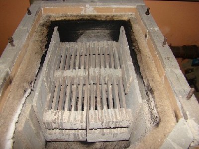

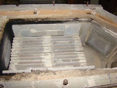

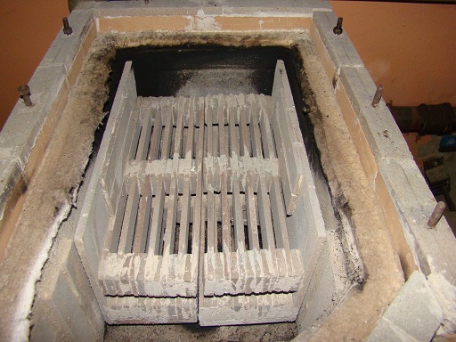

СообщениеДобавлено: Чт 3 Декабрь 2020, 10:16 Ответить с цитатойВернуться к началу
Перед началом короновирусного отопительного сезона, наконец доделал верхний канал-коллектор, или попросту колпак. Склеил решетку, нанес на нее катализатор и даже подружил металлические болты с дырками в огнеупорной керамике. Ну, чтобы болты свою роль выполняли. А все потому, что усилия были направлены на получение новой разновидности огнеупорного материала - шпаклевки. С ее помощью удалось керамическую конструкцию залевкасить до состояния газонепроницаемости, ну как стеклянный пузырек с притертой пробкой.... Smile Преувеличил конечно, притирать лень, но через небольшую прокладку каолиновой ваты газы держит, так что болтам пока работы нет. А вот катализатор работает явно. Всего 400 градусов а результат на лицо, вернее на фото... Остатки сажи по углам - это с проверок герметичности еще по весне.....Да и на стенках катализатора нет, хотя они тоже пытаются потягаться с решеткой.
Так, что если кто думает есть ли жизнь на Марсе в печном деле, то она есть и быстро эволюционирует.... Smile
