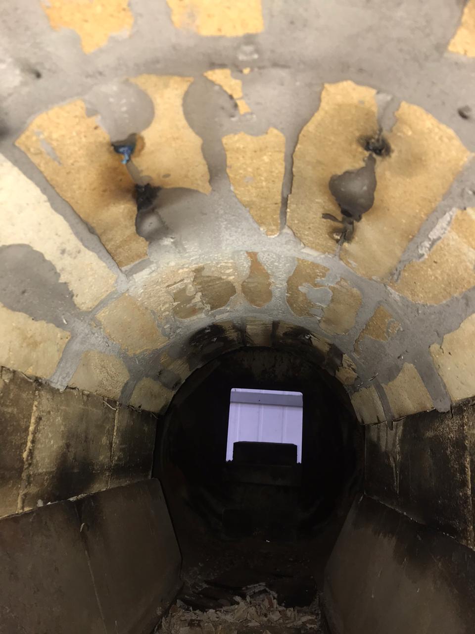

Спасибо на добром слове. Вот, неделю назад заменили свод у топки немецкого котла ГВС. Родной был сделан из бетона, а потому разделил участь пушного зверька, даже не смотря на свою родословную.
