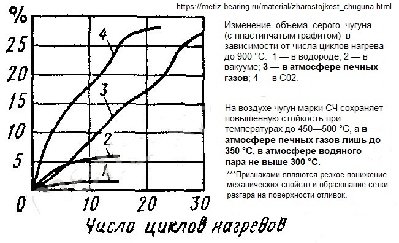

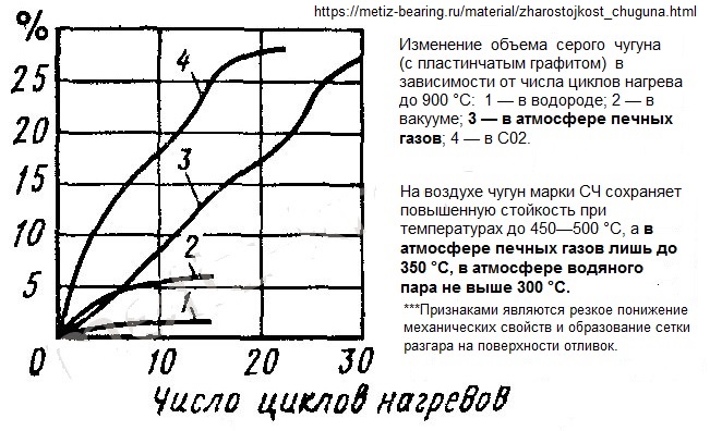

СообщениеДобавлено: Вс 15 Сентябрь 2019, 18:21 Ответить с цитатойВернуться к началу
Александр Шалагин писал(а):
От воды чугун намного больше разрушается...
 Размер файла:  110.75 КБ
 Просмотров:  476 раз(а)

Господа специалисты по пару ! коктейль этих мнений настолько противоречив- запутан и неоднороден- что я растерян- нахожусь в пространстве неопределенности и не способен присоедениться ни к одному из лагерей- отстаивающих свою точку зрения !! Господин Хошев .Ю.М.- как ученый -доктор химических Наук- настолько просто -доступным рабоче-крестьянским языком- разьяснил классификацию названий пара !Я безоговорочно принимаю его точку зрения- хотя - по своей капризно -сомневающейся натуре очень недоверчив и разборчив в оценке чужих мнений !!!
Алексей Решенин
Сообщения: 646
Регион: Moscow
СообщениеДобавлено: Вс 15 Сентябрь 2019, 19:12 Ответить с цитатойВернуться к началу
Только что ознакомился с графиком циклов нагрева- представленном Ю. М. Хошевым ! Естественно впечатляет -но и обезоруживает- ибо составлен на практических опытах и не привязан к устному мнению Авторитетов ! Потому что без приборной диагностики- все эти споры- не лишены смысла - но абсурдны по предназначению и напоминают бой с тенью ! У меня появилась дистанция пространственного маневра-и я вхожу в режим осмысленного безмолвия - что бы усвоить прочитанное !

СообщениеДобавлено: Вс 15 Сентябрь 2019, 20:02 Ответить с цитатойВернуться к началу
Отличный график для разбухания чугуна! Спасибо, Юрий Михайлович! Здесь намного конструктивней обсуждение.
Производителям чугунных печей это очень не нравится.

СообщениеДобавлено: Вс 15 Сентябрь 2019, 22:15 Ответить с цитатойВернуться к началу
Тогда отопительные буржуйки работают в разбухшем состоянии? И их нельзя заключать в саркофаг, как это делают с банными печами, т.к. стенки будут горячее.
А это пресловутое правило, что надо накалить чушки в заряде мин. до 600С, чтобы выгорела сажа - это полный технический несураз для банных печей с зарядом чугуна!

Сообщения: 6378
СообщениеДобавлено: Вс 15 Сентябрь 2019, 22:50 Ответить с цитатойВернуться к началу
Данные, как Вы понимаете, не мои.
Причем, видимо, в интернет-пересказе https://metiz-bearing.ru/material/zharostojkost_chuguna.html
Не знаю, можно ли им доверять.
Интерес представляет также и приведенная там жаростойкость хромистого и алюминизированного чугуна.
***В целом, я исходил из того, что А.М.Шалагин не мог ошибаться. Very Happy
Так ведь, Александр Михайлович?

Прошу прощение за уточнение: Жаростойкость чугуна - это характеристика выдерживать высокую температуру без заметного окисления. Термостойкость - это количество циклов нагрева охлаждения без разрушения. Под разрушением понимается и растрескивание и окисление и пр. плюшки выводящие деталь из строя. Посему жаростойкость и термостойкость несколько разные характеристики. Жаростойкий чугун может быть не термостойким, а вот термостойкий с большей вероятностью будет жаростойким. Связано с тем, что легирующие чугун добавки по разному реагируют и воздействуют на материал матрицы. Так серый чугун может быть жаростойким, но термостойкий чугун серым не бывает...

Да, для нашей темы сплавы различают 1) кислотостойкие (нержавейка пищевая, AISI 302); 2) жаростойкие (к окислению при нагреве); 3) жаропрочные - держат механич. нагрузку при нагреве.
А против разбухания чугуна какие сплавы придумали?
Я давно читал об увеличении объёма. Но тогда это было не актуально и всё забылось. И вот теперь в теме это оказалось "выстрелом в десятку".
Итак, чугун при нагреве разбухает. Появляются микротрещины. Там скапливается накипь (при поддачах), которая постепенно разрывает чугун.
