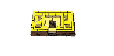

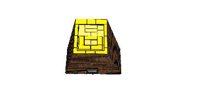

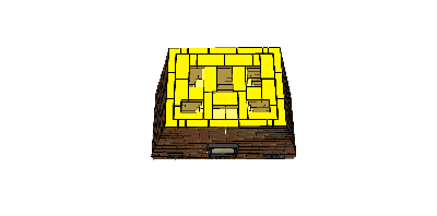

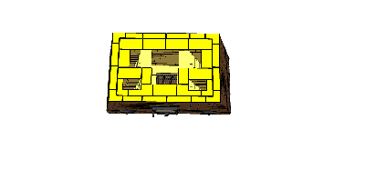

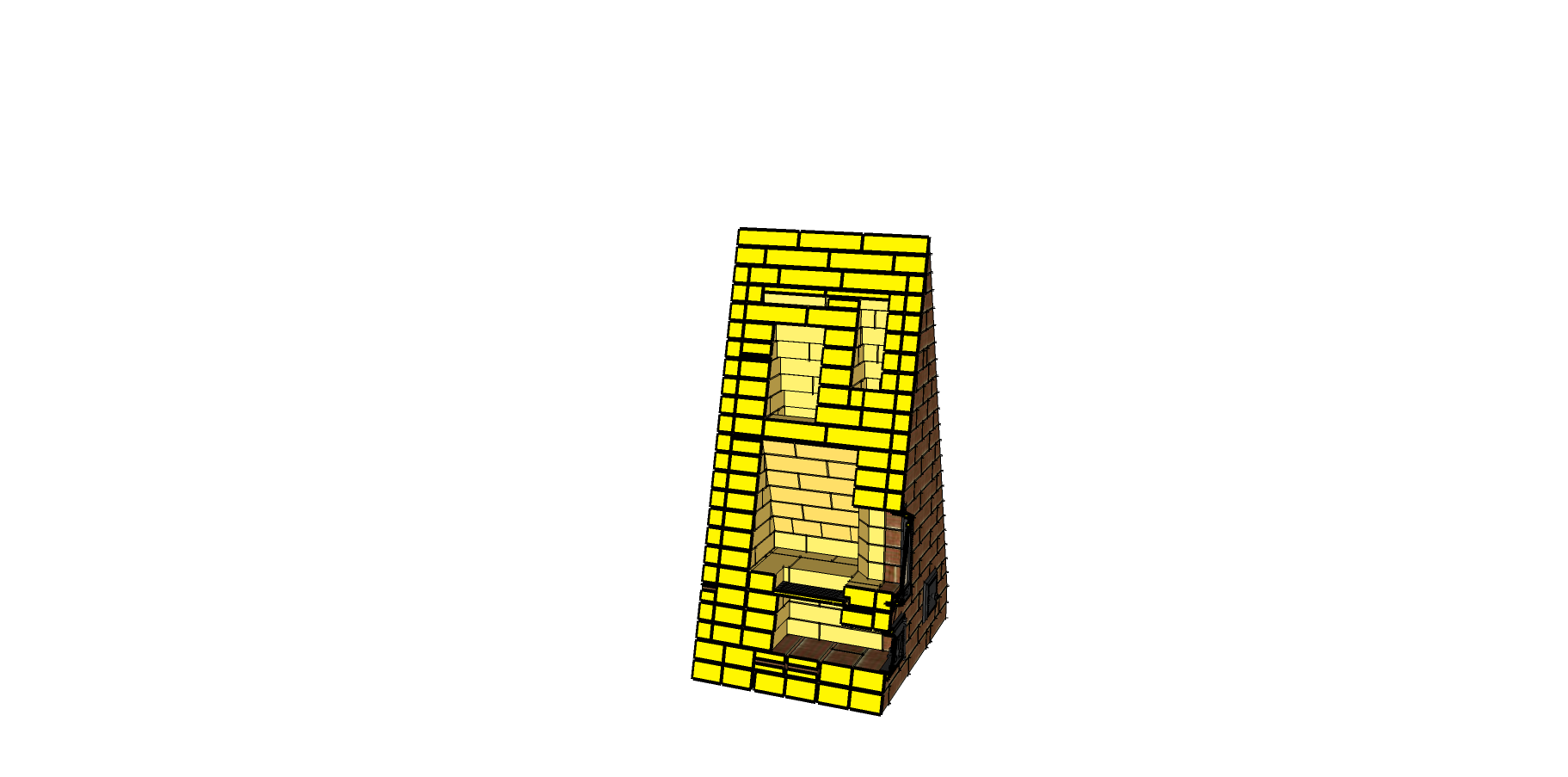

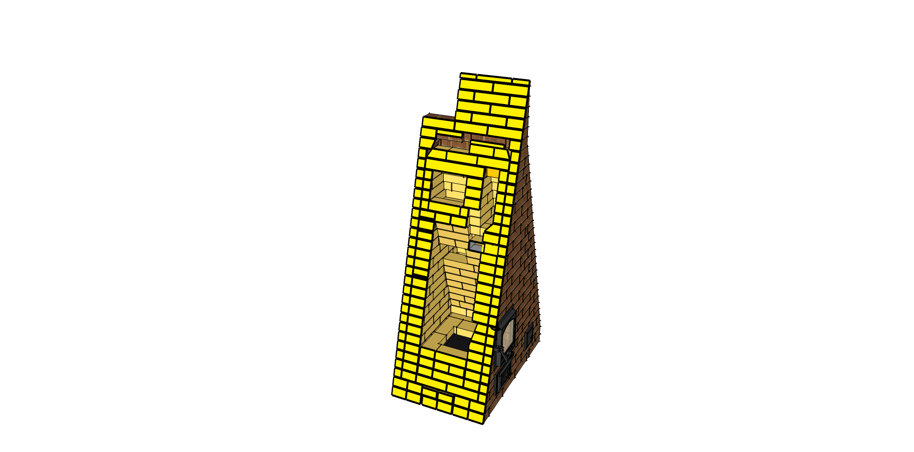

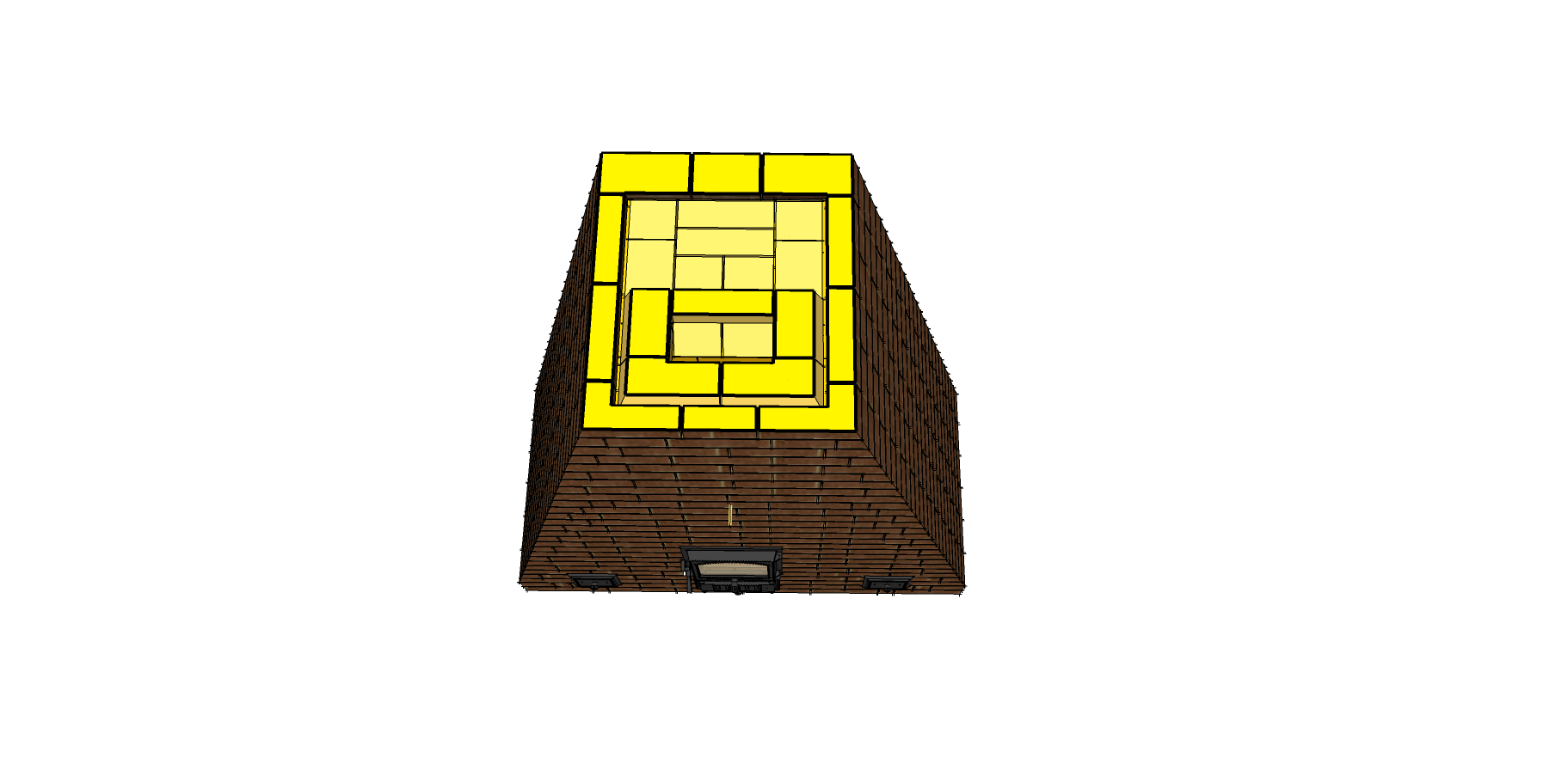

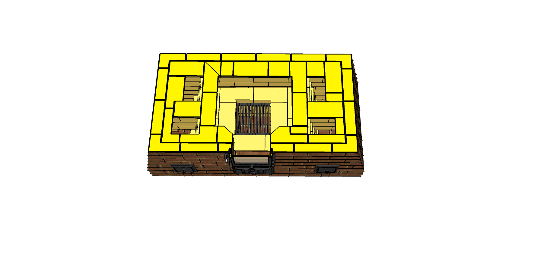

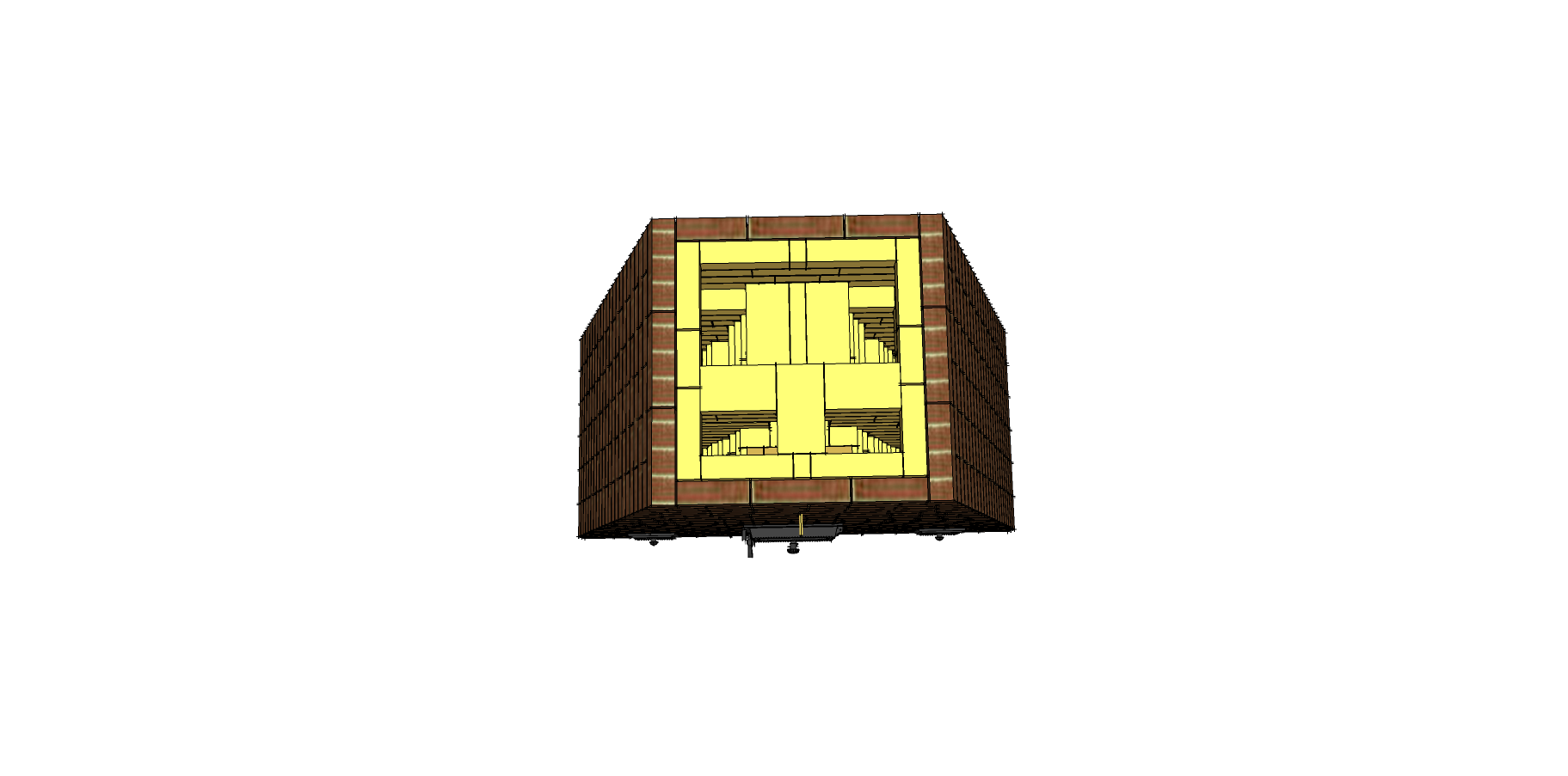

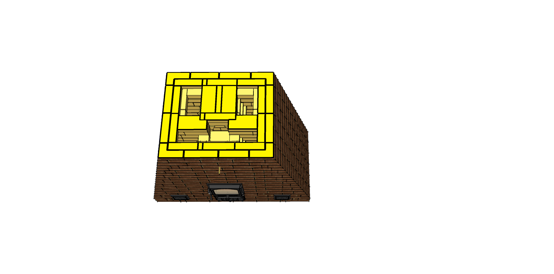

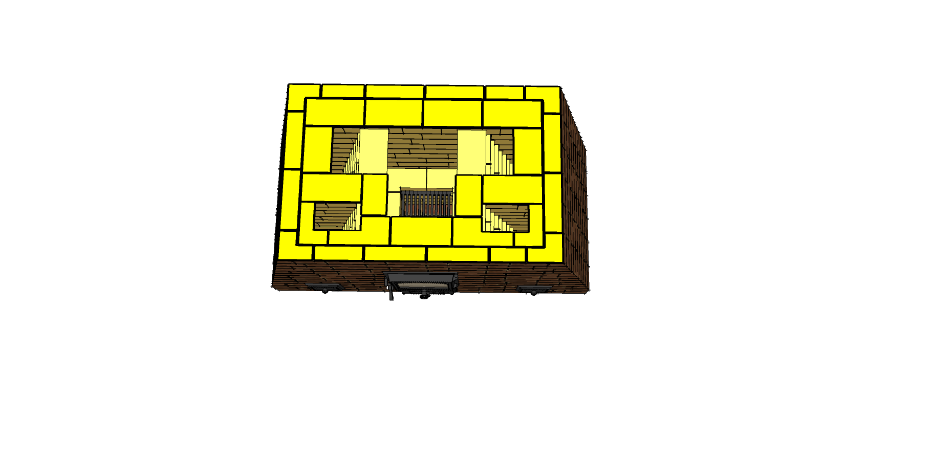

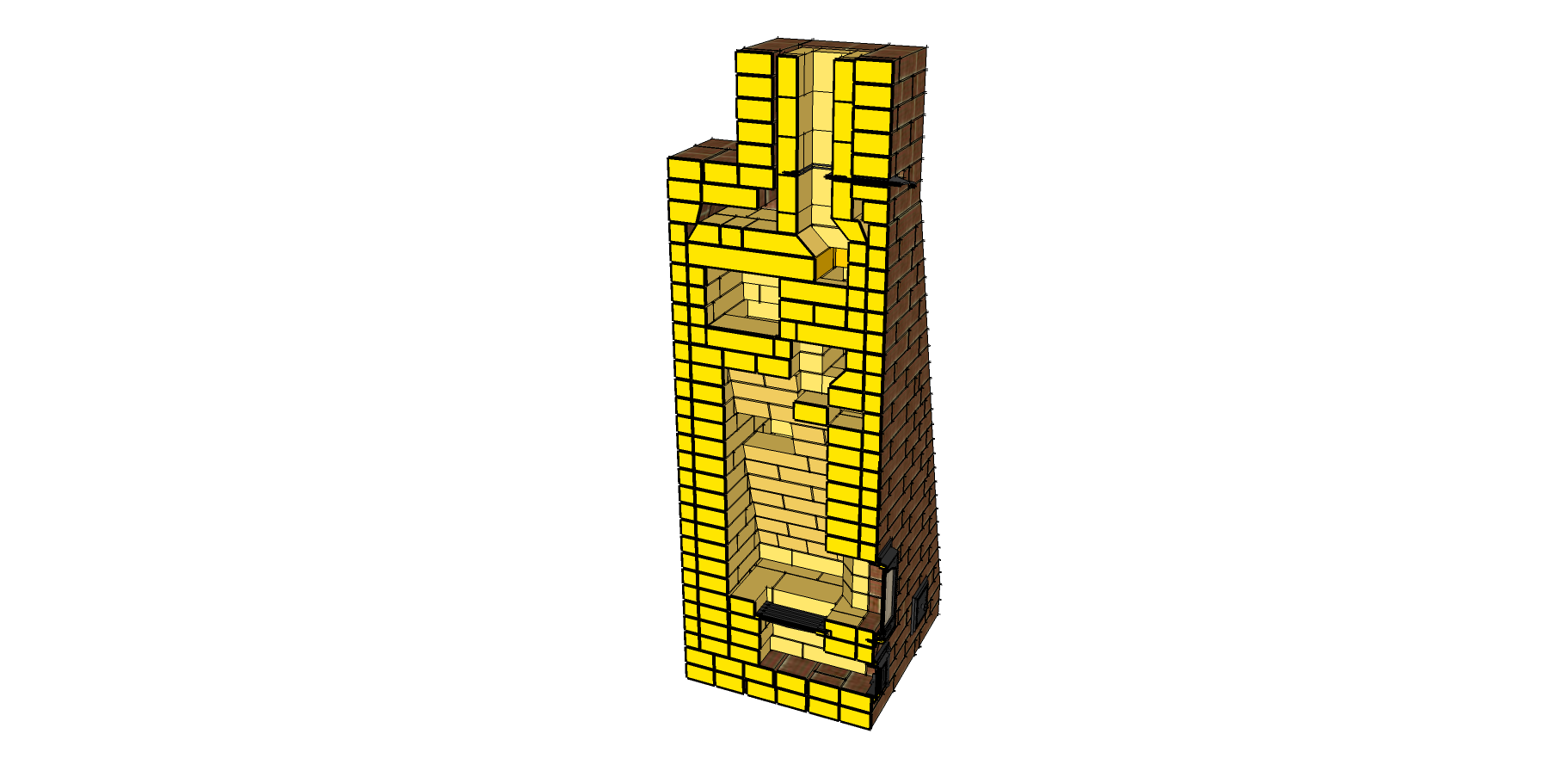

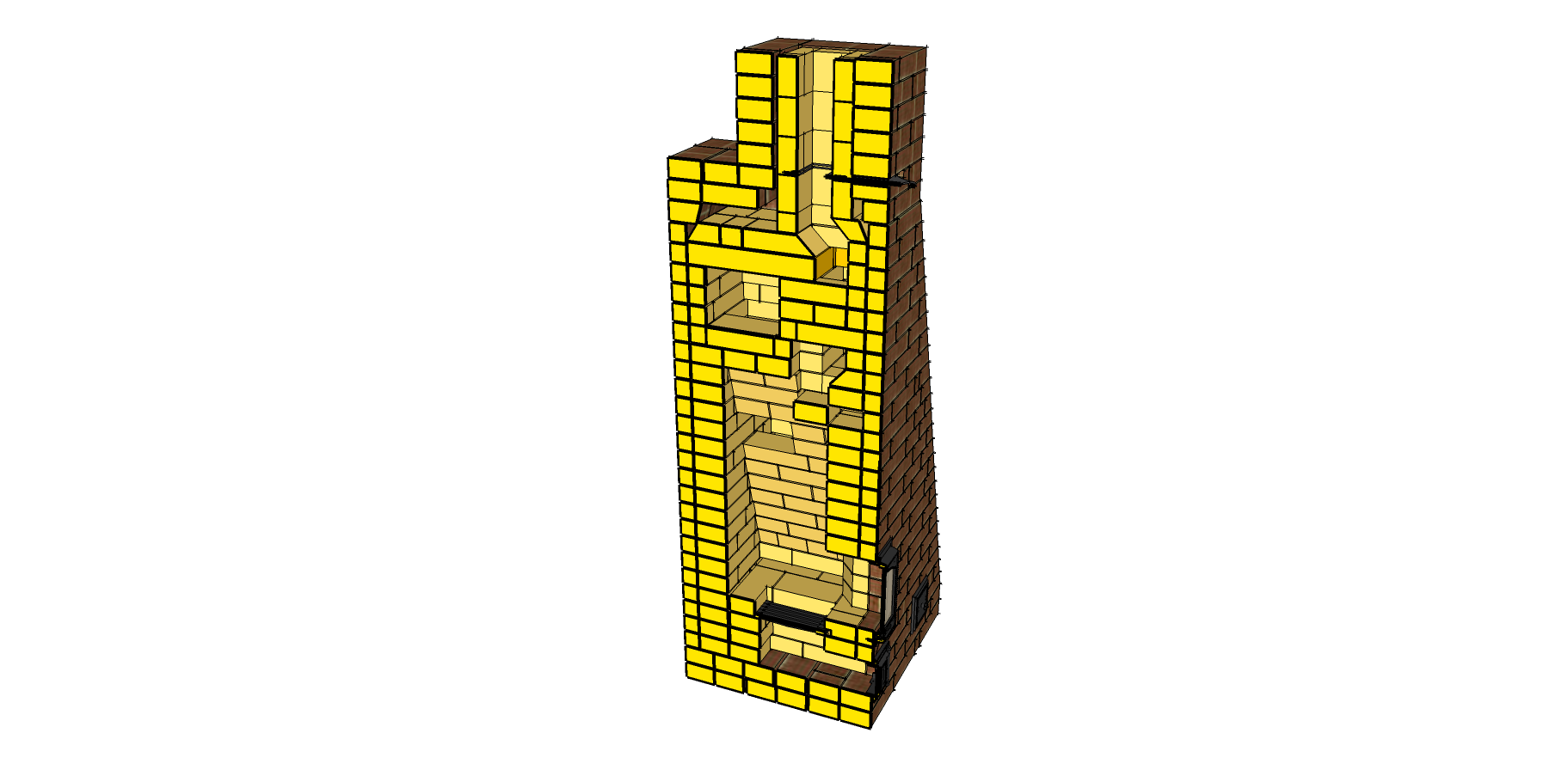

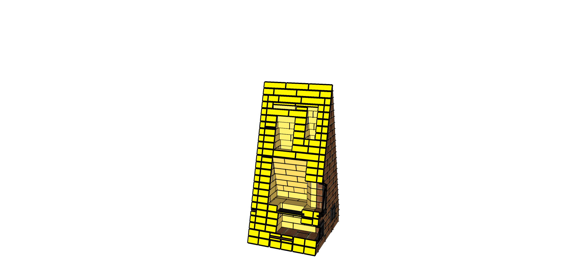

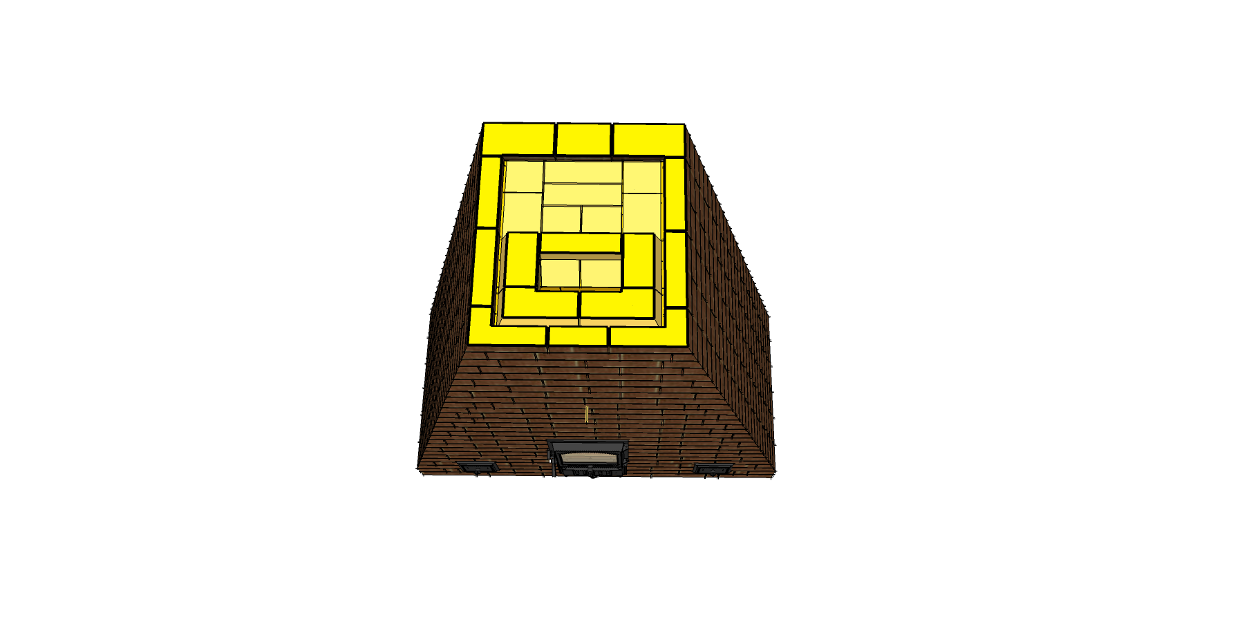

Продолжаю выкладывать устройство
 Размер файла:  186.62 КБ
 Просмотров:  301 раз(а)
 Размер файла:  131.05 КБ
 Просмотров:  277 раз(а)
 Размер файла:  93.55 КБ
 Просмотров:  258 раз(а)
 Размер файла:  168.4 КБ
 Просмотров:  248 раз(а)
 Размер файла:  116.77 КБ
 Просмотров:  241 раз(а)

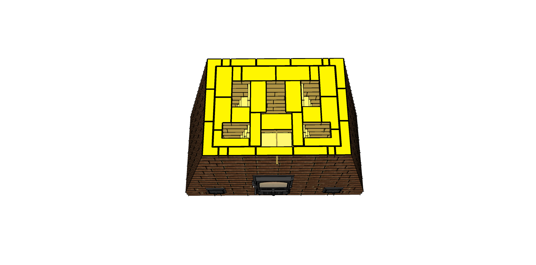

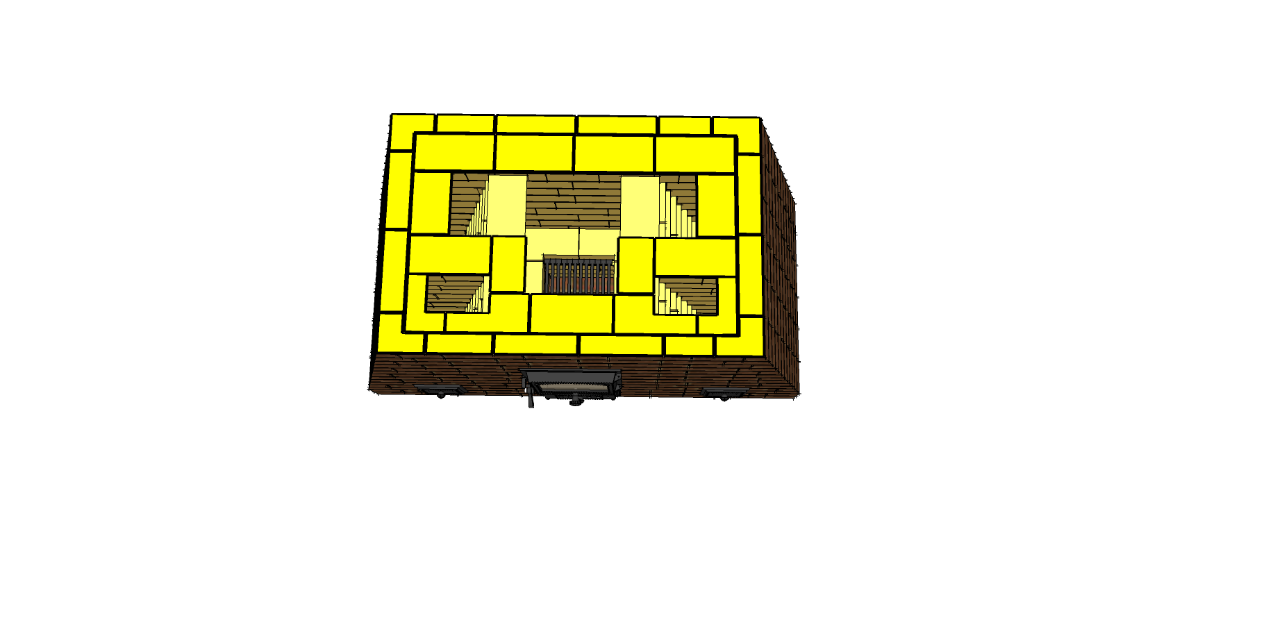

Сообщения: 6837
СообщениеДобавлено: Сб 16 Январь 2021, 10:32 Ответить с цитатойВернуться к началу

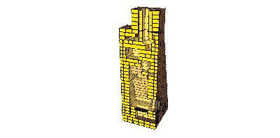

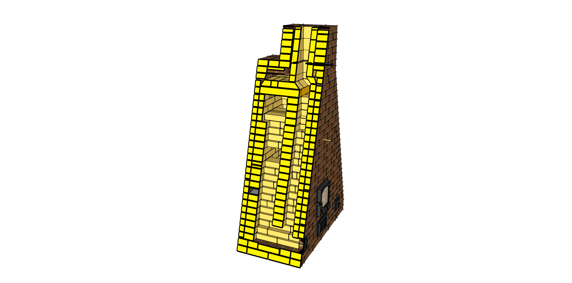

Продолжение -задавайте вопросы
 Размер файла:  87.35 КБ
 Просмотров:  268 раз(а)
 Размер файла:  155.95 КБ
 Просмотров:  280 раз(а)
 Размер файла:  156.54 КБ
 Просмотров:  237 раз(а)
 Размер файла:  159.95 КБ
 Просмотров:  245 раз(а)
 Размер файла:  206.07 КБ
 Просмотров:  249 раз(а)

Очень интересная печь. Эх, кто то попилит кирпичики))). А ХК по черному не получится организовать?
Да "репу почесать " можно и ХК встроить. Да попилить очень много ради исскуства и дизайна.

// "ЗА базар ответил"
По мне - так "курам насмех". Интересно, кто - то вздумает себе сложить подобное художество ? Хотя...есть любители поизощряться, всё может быть. И вопрос в тему, что там получится с перепускным ходом - колпаком, если поток пламени туда не пойдёт, засерется ? Весельчак
Сообщения: 6837
СообщениеДобавлено: Вс 17 Январь 2021, 18:50 Ответить с цитатойВернуться к началу
Газы горячие всегда всплывают сначала вверх. Потом опускаются в каналы под воздействием тяги трубы.
Сообщения: 6062
СообщениеДобавлено: Вс 17 Январь 2021, 19:15 Ответить с цитатойВернуться к началу
О, как!?
А, как-же "обратное/перевёрнутое" горение топлива на КР...
Нестыковочка...
Андрей ..
Сообщения: 1175
СообщениеДобавлено: Вс 17 Январь 2021, 19:22 Ответить с цитатойВернуться к началу
При зажатой тяге, в конце протопки, может быть и так, а в - основном, тяга отклоняет пламя (газы) по укороченному пути. Поэтому и ставят всякие перегородки, или рассечки. Пора бы знать эти простые вещи.
Сообщения: 6837
СообщениеДобавлено: Вс 17 Январь 2021, 20:04 Ответить с цитатойВернуться к началу
Андрей .. писал(а):
Это только твои доводы. Колпаки бы по твоим
доводам никогда не нагревались бы. Газы бы по воздействием тяги пролетали мино колпаков по их нижней части. Но когда есть выше полости с более низкой температурой чем у ДГ газы сначала поднимутся(вплывут)вверх отдадут часть тепла и только потом опустятся в каналы. Ещё есть и ИК излучение у газов -оно тоже греет тепловоспринимающие поверхности внутри печи. Перегородки ,рассечки придумали для увеличения тепловоспринимающей поверхности -а не как ловушки для газов по твоим словам. До сих пор ещё витают утопические теории и здесь с желтого печного ресурса. Ты наверное там до сих пор сидишь? Гадишь и травишь на "колпачников" вместе с другими же такими же "умниками" желтыми.

Сообщения: 6062
СообщениеДобавлено: Пн 18 Январь 2021, 22:46 Ответить с цитатойВернуться к началу
Неожиданный дизайнерских ход...
Её же, теперь, посерёдке "фиквама" надо разместить, под помостом 2-го этажа..., тыльной стенкой в санкомнату...
Имейте в виду - печь на 3,5 кВт... при одной протопке в сутки...
Т.е. она, зимой, даже "Шведские" +18 градусов не будет выдавать...
При отключении электроэнергии - н.б. ещё металлическую буржуйку пристраивать - подключать.
Или - "утепляться" до 4 кВт.
УСПЕХОВ!
Фотки - в студию Smile
Сообщения: 6837
СообщениеДобавлено: Вт 19 Январь 2021, 05:25 Ответить с цитатойВернуться к началу
УСПЕХОВ!
Так ничто не мешает увеличить и до 4 квт и больше.Это вариант чисто дизайнерский и сигнальный. Под конкретные теплопотери надо корректировать мощность печи. А когда ватт не хватает -печь чаще топять. Например у нас в Казахстане тонкостенные печи топили 2 раза в сутки при морозах за бортом до -15 гр. Ниже -15 топили три раза. А у нас там морозы порой падали до -45 гр. Весь день и ночь топили с перерывами -2-3часа
Алексей Решенин
Сообщения: 646
Регион: Moscow
СообщениеДобавлено: Вт 19 Январь 2021, 15:32 Ответить с цитатойВернуться к началу
С интересом ознакомился с идеей В. Селивана по возведению печи-похожей на треугольник с усеченной вершиной ! Воздержусь от слова =Пирамида=-ибо там четыре равно наклонных плоскости к ее вершине !Внешняя форма изделия естественно не вписывается в классические шаблонно-привычные силуэты- именно поэтому и вызвала столь неоднозначную реакцию !Внутренняя схема теплосьема проста в исполнении и хорошо знакома практикам - в данном случае необходимо в вершине внутреннего треугольного топливника предусмотреть байпас-что бы языки пламени-которые в топке диффузорного типа гораздо более 1 метра при крейсерском режиме эксплуатации не отражались от его перекрытия-сталкиваясь с восходящим потоком и создавая зону повышенного давления в этом важном узле СИЛЫ- а стравливались в колпак верхней камеры- где возможно разместить нужные приборы различного применения ! При подобных углах атаки стен к пламени-возрастает ее скорость и она головной частью проскакивает повороты в опускные каналы-заполняя их средней струей и хвостами ! Изделие-естественно- имеет право на жизнь-необычно по геометрии-не сложно по конструкции- но слишком трудоемко по исполнению ! Автор напомнил- что печь пока недоработана-при наличии допустимых теплопотерь здания-будут конечные размеры ее по горизонту и вертикали с увязкой по кубатуре топливника ! Ну а саму печь-хозяйку дома-для гармонии внутреннего пространства-необходимо расположить только по центру !!!
