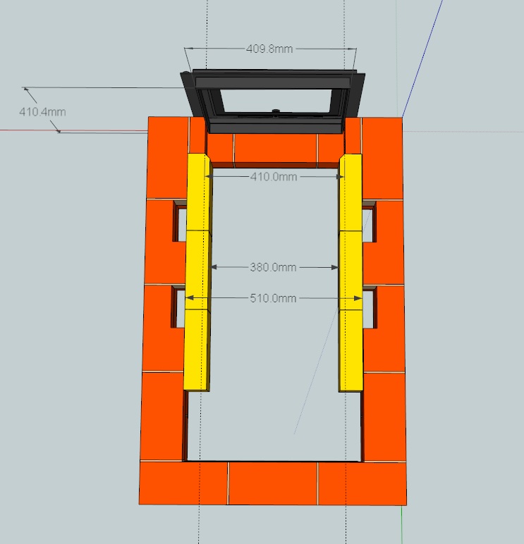

wolf2k писал(а):
Стеклянная дверка 41х41 это то что точно останется всё остальное под переделку.
Советую сделать шириной 3 кирпича.
Топка будет уже.
Условия горения будут лучше.
ВВ поменьше сделать и из внешнего красного "выбрать" каналы подачи (не во всю ширь, по 2 канала с каждой стороны). Шамот лучше будет греть внешний красный.

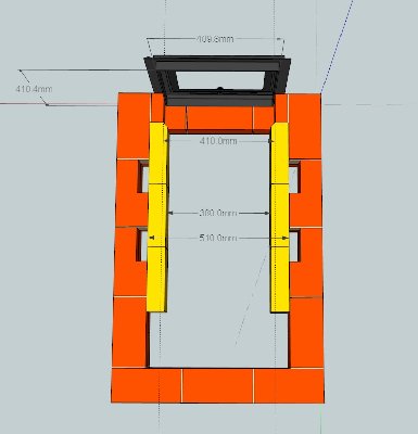

wolf2k писал(а):
вывод что шире делать топку смысла нет
Топка внутри будет чуть уже внутреннего размера дверки - ничего страшного. Скосы на переднем шамоте сделать.
Порисуйте-посмотрите. Так делают.
Накидал "свои слова"...
 Размер файла:  60.78 КБ
 Просмотров:  212 раз(а)

tuomob писал(а):
Я щас думаю шамот в 2 слоя с щелью для подачи ВВ (на первом этапе пока дом будет строится и топка будет не регулярной хочется сделать поживучее а то перетоп с такого размера топкой как нефиг делать устрою тем более по неопытности) и по бокам сделаю колпаки с футеровкой, лучше я больше вложу на начальном этапе чем потом получу головную боль, что бы тепло собирать но не на всю глубину печи так как полноценную печь в 4 кирпича - ну плохо она там будет дорисую накину на план дома. думаю всё встанет на свои места.
Сообщения: 2356
СообщениеДобавлено: Пт 12 Февраль 2021, 12:49 Ответить с цитатойВернуться к началу
Перебор. Внешние красные очень долго будут прогреваться.

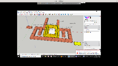

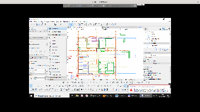

Вот такая схема не будет жизнеспособна разве?
то есть из топки поднимаемся в катализатор дожиг он же первый колпак(колпаком при этом являться не будет так как не будет там подвертки как я ранее рисовал ранее а просто три вертикальных окна 2 по бокам в колпаки и один сзади сразу что бы в лежанку нырнуть) суммарная площадь выходов из этой камеры у меня получилась эффективная 420 см квадратных если верить цифрам . у меня по расчётам эффективное горение в таком случае получилось - но это сухие цифры конечно. и если по плану думаю видно что зад мне греть сильно как бы не оч то и надо
 Размер файла:  226.79 КБ
 Просмотров:  237 раз(а)
 Размер файла:  178.3 КБ
 Просмотров:  209 раз(а)
На плане сподручней Very Happy
Г-образной ограничится стоит.
В спальне будет очень жарко.
Может большой седушкой ограничиться вместо лежанки.

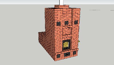

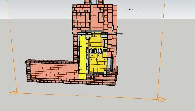

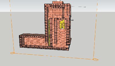

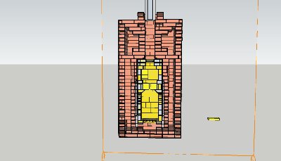

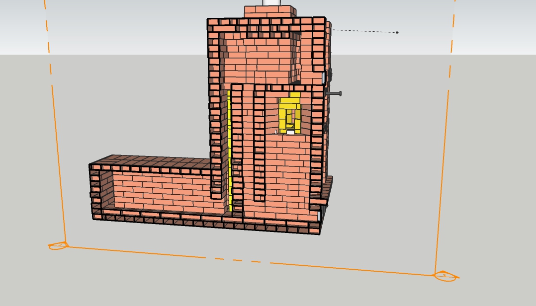

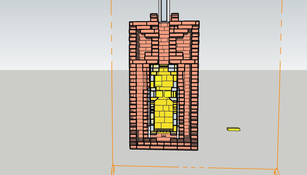

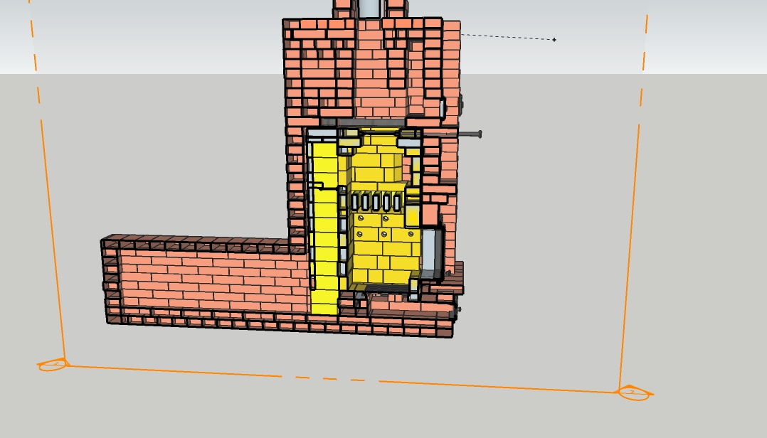

СообщениеДобавлено: Чт 18 Февраль 2021, 13:37 Ответить с цитатойВернуться к началу
После прочтения множества источников у меня получилась печь представленная на фото.
Печь переработана полностью, прошу высказывать свои замечания
- очень признателен за науку.
Отдельная благодарность
https://forum.stovemaster.ru/profile.php?mode=viewprofile&u=6033 за шикарную библиотеку и ценные советы.
Топка 36х48х64 начиная с 64 идёт катализатор с камерой догорания над ним.
Прошу совета насколько целесообразно при такой конструкции устроить в верх части хлебную камеру - дверку хлебной камеры наверно в таком случае придётся футеровать легковесными шамотными плитами так как и температура и тепло-потери там противопоказаны. Возможно решение вырезать плиту в размер и при готовке её снимать.
Катализатор обслуживаемый и разборный ставится без мастики на сухую. Зазоры для возможности замены (понимаю что при регулярной топке катализатор не выдержит больше 5 лет) суммарная проходная площадь катализатора 450см.
Подача ВВ 60 см - на плане отверстия 20мм(по факту сверлятся 25 мм)- посмотрел коронки что у меня есть только на 25мм
Так же не изображены отверстия под углом 45 градусов из шамота в сухую щель отверстия каждые 2 см диаметром 5мм в подёмный нканал ВВ
Хайло в боковые колпаки 230см = 2шт
Хайло в лежанку 322см = 1шт - сразу в опускном канале установлена задвижка для перекрытия лежанки
колосник 25х38
Дымоход труба нерж 200мм обложенная каолиновой ватой и обложенная кирпичом труба устанавливается на опору. на ряд ниже стоит основная задвижка.
Задвижка прямого хода в верх части шамотного ядра - вопрос к специалистам - целессообразность вырезать из шамотной плиты и вывести штангой наружу (просверлить плиту насквозь и двигать шамотную плиту как задвижку) - если посмотреть проект возможность расположить плиту вполне есть. А то температуры там будут большие долговечность задвижки прямого хода вызывает опасения при работе в таком режиме.
Каолиновую вату не рисовал. по факту набивается во все промежутки между шамотом и кирпичом и в шамотном ядре выкладываются компенсационные швы. через один ряд - хотя и так постарался всё ядро собрать что бы не было зажатых рядов.
Подъёмный и опускной канал лежанки сделан умышленно больше чем у колпаков из за того что она подвергается регулировке и маловероятно что будет всегда использоваться полностью открытой. Левый колпак укорочен так как там он примыкает к стене и нагрев левого заднего угла печи минимален. Там как раз расположены подъёмные каналы левого колпака и лежанки.
Проект печи и сечения и план расположения в доме
https://disk.yandex.ru/d/FM2ds8zSjklaNg
Большое спасибо за ваши подсказки. Буду рад любым замечаниям, постараюсь исправить - очень хочу сделать хорошую печь для своего дома.
