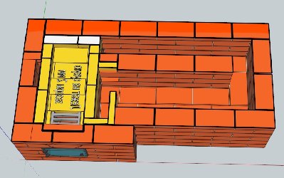

Я уж прошу извинить. Суть вопроса изначально планировалось делать угловую печь (но при этом не хватало греющей площади для пом.2. В откорректированном варианте, благодаря картинке, которую разместил tuomob. Родился следующий вариант. В таком варианте для всех помещений хватает поверхности обогрева, но низкая топка. Увеличить высоту топливника нежелательно, т.к. аппетит пришел во время еды и возникла мысль, что на печи неплохо бы и пятую точку погреть иногда. Соответственно выше 1,2м от чистого пола задирать ее седуху нецелесообразно. Соответственно в переработанном варианте это должно выглядеть так: камера дожига расположена за топливником, после нее один подъемный канал и один опускной, а в щитке как и было (один подъемный, два опускных).

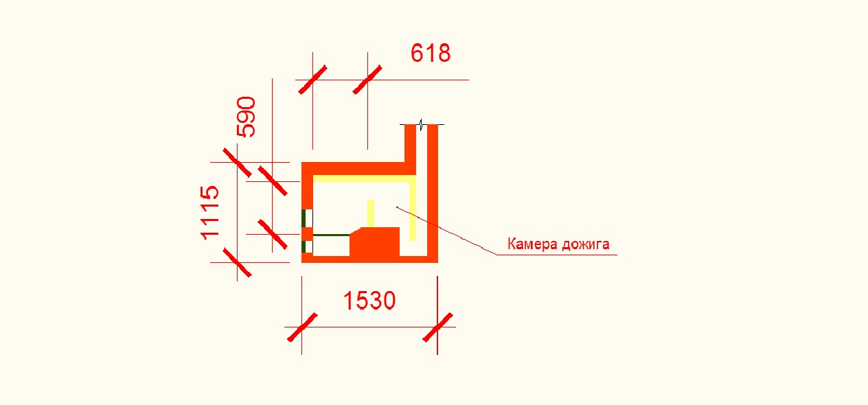

Критикуйте, если такой вариант имеет место быть, значит будем рисовать в этом направлении.
Нечего критиковать. Проект покажите.

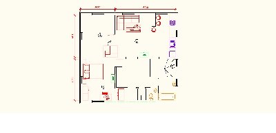

Вот эта Ваша печь подходит почти. Мне только надо 1,5м по боковой стороне.

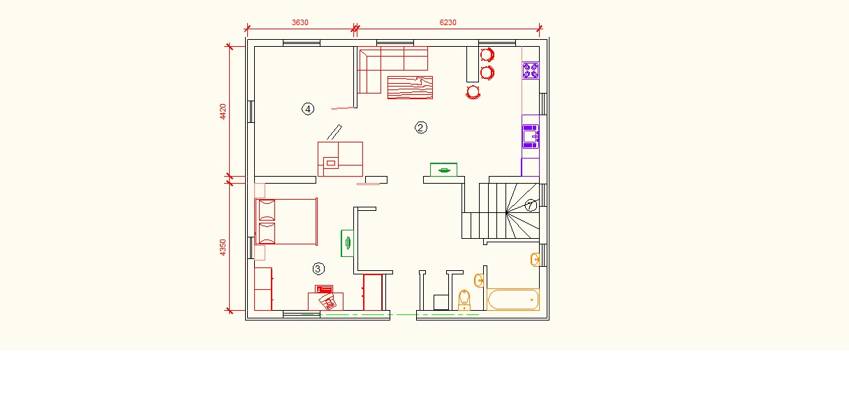

В печи простое растягивание не пойдёт Smile
Присмотритесь всё-таки к картинке, которую ранее показал. Ваш размер Smile

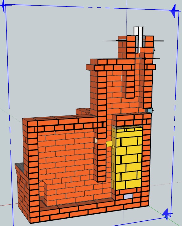

Сообщения: 2376
СообщениеДобавлено: Ср 26 Январь 2022, 16:12 Ответить с цитатойВернуться к началу

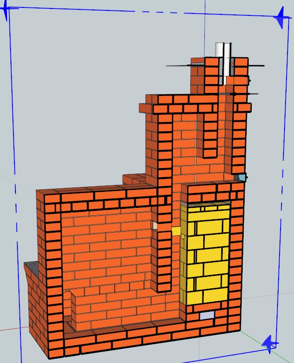

Сечение сзади на проект с диваном
 Размер файла:  126.68 КБ
 Просмотров:  253 раз(а)

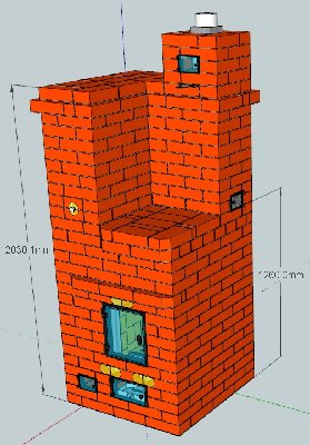

За подсказки спасибо! Ваша печь хороша. Скажу честно, изначально к этому варианту и склонялся (но недостаток технических знаний не позволял плагиатствовать по одному только виду фасада, теперь будет проще Smile ). Но уж не сочтите за труд рассмотреть образец воспаленного сознания Smile инженера-строителя. Пытался учесть все требования: высота топки 700мм (минимально возможная) при этом недостаток высоты должен компенсироваться камерой дожига за хайлом, протяженность каналов 6,6м, сумма углов поворотов ДГ не превышает 1000, летний ход для облегчения растопки. Объясню почему держусь за вариант с высокой стенкой по всей ширине: есть перспективная задумка на 2 этаже использовать ее как основание верхней печи. Ну если не пойдет в таком варианте - буду Ваш разрабатывать, с Вашего позволения конечно.

Сообщения: 2376
СообщениеДобавлено: Пт 11 Февраль 2022, 23:09 Ответить с цитатойВернуться к началу
В щитке сделайте 2 колпака, один над другим, будет проще схема движения ДГ. Верхний боров уберется. Колосник слишком огромен.
И ещё совет: возьмите кирпичи из моих проектов, чтобы со швами и шамотные тоже.
Ваши абстрактные размеры кирпичей потом плохую службу сыграют.
И сразу определитесь с конкретными шамотными кирпичами, которые будете использовать и строго по размерам в проектах делайте.
Тогда, когда дойдёте до строительства, всё будет "ложиться" ровно и предсказуемо.
Проект на двойку.
Переделывайте.
У вас есть возможность использовать готовые красивые элементы (дверки, колосники, задвижки из проектов). Делайте красивый проект. И Самому будет приятней и людям показать.
Если мой подойдёт, то могу просто отдать Вам его, мне не жалко.
Пишите в личку.
