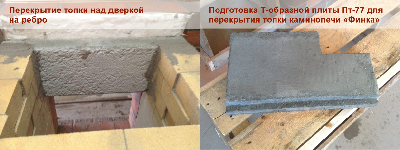

Новое изделие
Мы постоянно расширяем ассортимент нашей бетонной продукции и ищем новые возможности применения для изделий из жаропрочного бетона. Сегодня расскажу вам о нашем новом изделии– арки для печей.
С октября по апрель мы проводили бесплатные онлайн семинары, где мы рассказывали о бетоне, его свойствах и многом другом. За этот «учебный» год мы услышали мнения и пожелания множества печников с разных уголков нашей страны и увидели потребность в создании подобного элемента.
Мы заметили, что повышается спрос на строительство печей для приготовления пиши (в том числе и русских печей). Поэтому было решено создать новый элемент. Наши арки можно использовать для перекрытия различных видов пролётов – увеличивая или уменьшая опорные части. Данным элементом можно перекрыть пролёт от 380 до 560мм. Минимальная опора – 30 мм. Арки из жаропрочного бетона имеют те же технические показатели, что и прочие наши разработки:
- Температура применения до 1100°С
- Устойчивость к термоударам (до 28 водных теплосмен)
- Плотность – 2,2-2,5кг в кубическом дециметре.
Арки имеют большой запас прочности в связи с чем, их можно приметь как при строительстве частных печей, так и тех, которые используются в ресторанах или хлебопроизводсвте.
К концу мая мы высчитаем стоимость изделия, и его можно будет приобрести на нашем сайте. По ссылке оставил чертежи и визуализацию изделия на Яндекс. Диске, а позднее – покажу вид готовой арки.

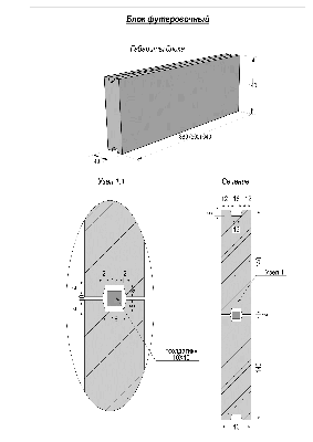

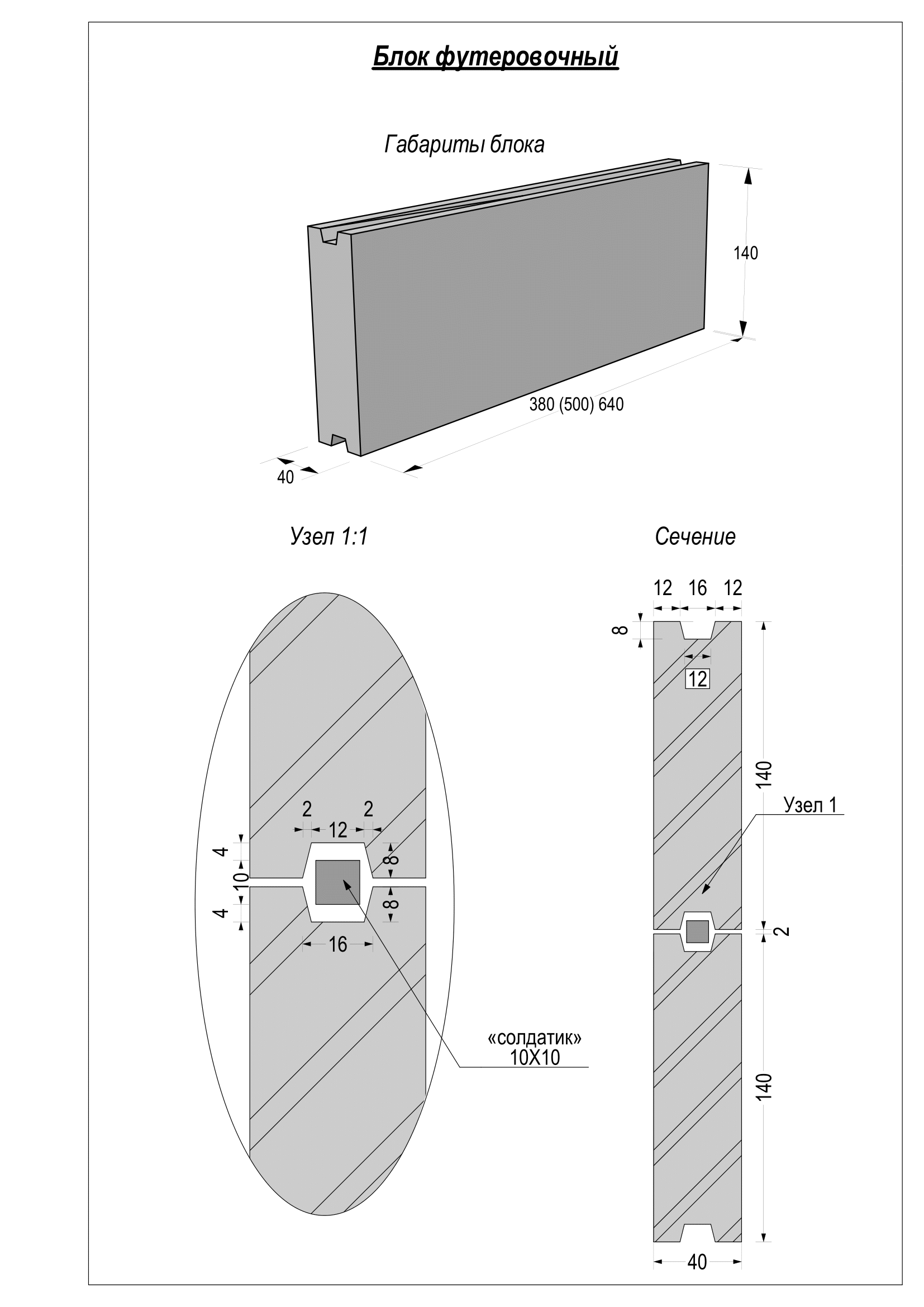

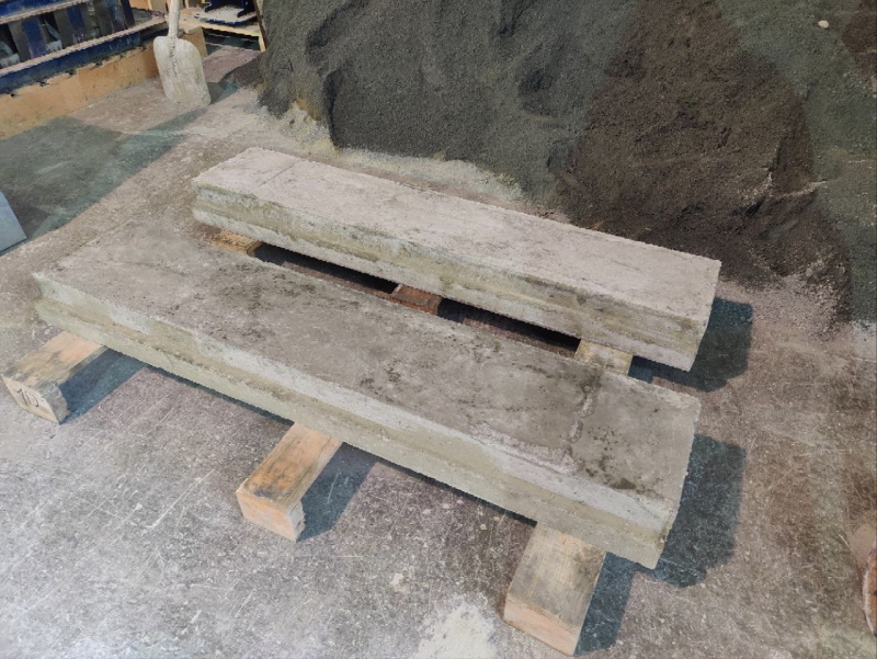

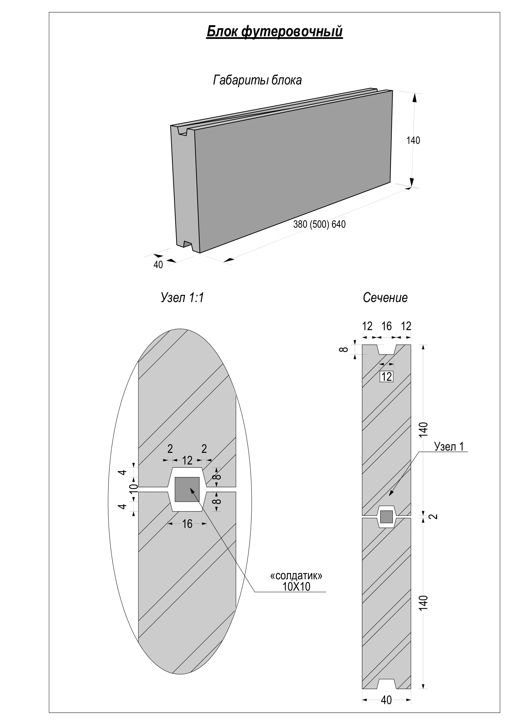

Блоки футеровки топливника
Выпуская изделия из жаропрочного бетона, мы всегда задумывались о том, что нам бы хотелось прийти к созданию моделей, с помощью которых можно будет быстро выложить топливник нашими изделиями. Для этой задачи был создан блок футеровки топливника!
Мы уже начали производить изделие и в ближайшее время будет известна цена и начнётся продажа блоков футеровки топливника. Блоки футеровки топливника имеют такие же характеристики материала, как и у других моделей. Данное изделие ставится в топку вместо шамотных кирпичей на ребро и кратно двум рядам кирпича по высоте и полутора-двум кирпичам в длину.

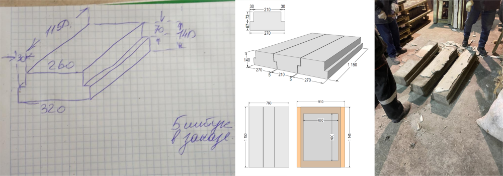

Друзья, мы много писали о преимуществах наших блоков из жаропрочного бетона, среди них простота использования и ускорение процесса работы без потери качества печи! Но стандартные изделия не всегда подходят для ваших задач, поэтому печной центр «Ками» предлагает изготовить изделия из жаропрочного бетона по вашему эскизу!
Для того, чтобы мы изготовили изделия по индивидуальному заказу нужно:
• Отправить нам чертеж, который может быть нарисован от руки.
• Согласовать чертеж, выполненный по вашим размерам сотрудниками нашего проектного отдела, а также выставленную цену.
• Оплатить производство изделий.
Перед отгрузкой мы вышлем вам фото готовых изделий, чтобы вы были уверенны в том, что все выполнено верно.
Ждем ваших заказов по телефону 8(8142) 555-655!

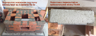

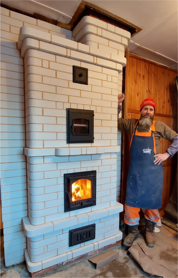

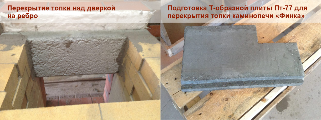

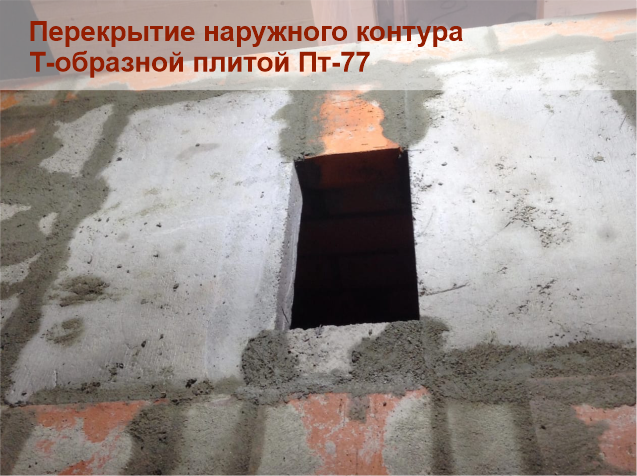

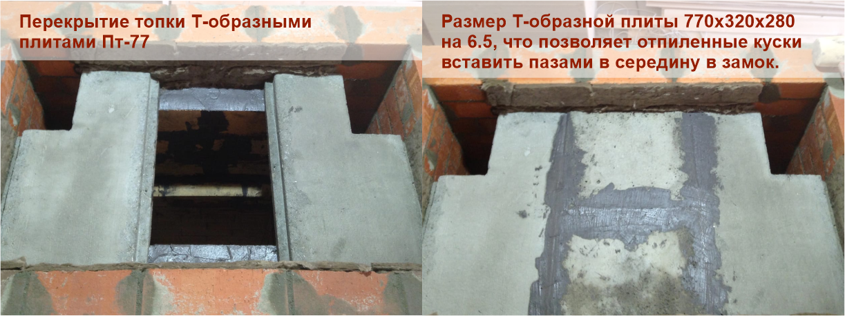

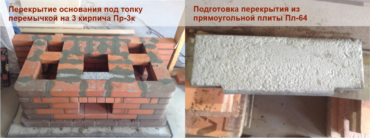

Печники все чаще используют наши изделия из жаропрочного бетона и присылают нам свои отзывы. Сегодня делюсь с вами фотографиями с объекта, выполненного петрозаводским печником Игорем Кучеровым.
В своей работе он использовал:
  • перемычку Пр-3к
  • прямоугольную плиту Пл-64
  • Т-образные плиты Пт-77
Игорь отмечает, что плиты не предназначены для опирания на них других элементов, поэтому, в данном случае, труба стоит на швеллерах перекинутых по наружному контуру с особой перевязкой перекрыши.
Если вы тоже хотите оставить отзыв, то переходите по ссылке на Google форму и присылайте фотографии бетона в работе на нашу электронную почту:

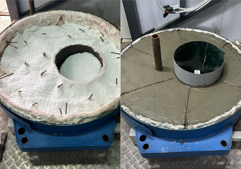

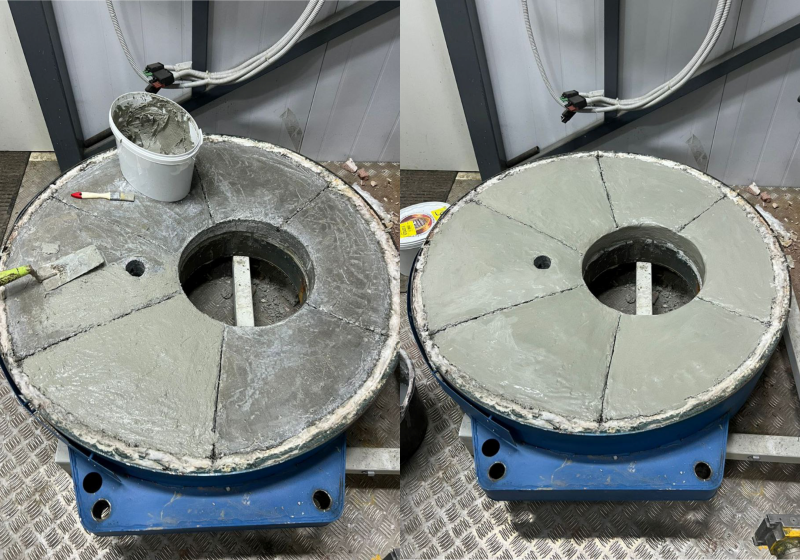

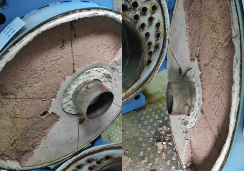

Возможности применения жаропрочного бетона все время расширяются, так совсем недавно с его помощью был произведен ремонт крышки котла с наддувной горелкой Buderus Logano SK755.
Используются такие котлы в системах отопления и горячего водоснабжения многоквартирных домов, коммерческих и социальных объектов, небольших промышленных предприятий.
Данный котел был в эксплуатации 4 года и потребовал ремонта, но подобные работы обычно требуют много времени и финансовых затрат. С помощью жаропрочного бетона произвести ремонт можно примерно за неделю и стоить эти работы будут значительно дешевле.
Также была применена огнеупорная шпаклевка КАМИ – РШК, которая отлично проявила себя в ремонте различных изделий.

До ремонта
 Размер файла:  704.16 КБ
 Просмотров:  147 раз(а)

Огнеупорная шпаклевка КАМИ – РШК
 Размер файла:  731.46 КБ
 Просмотров:  144 раз(а)

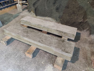

Выполняем очередной заказ для промышленности. Делаем Т-образные плиты по увеличенным размерам (толщине и длинне).
Толщина плиты - 120 мм. Длинна - 1400 мм. Вес – 118 кг.
Применятся эти плиты будут при утилизации отходов при производстве фармакологии.
Также мы планируем покрыть их шпаклевкой "Ками-РКШ" для увеличения срока эксплуатации. О пробной эксперементальной партии с покрытием расскажем дополнительно, а также сообщим о результатах испытаний на объекте.
Директор Печного центра "Ками" - https://kamicenter.ru/
Если у вас возникли вопросы, вы можете связаться со мной по электронной почте mail@kamicenter.ru
 Размер файла:  232.27 КБ
 Просмотров:  132 раз(а)

Жаростойкий бетон применяю теперь чаще чем шамот.
https://www.youtube.com/watch?v=fzfO8JJdXyE
