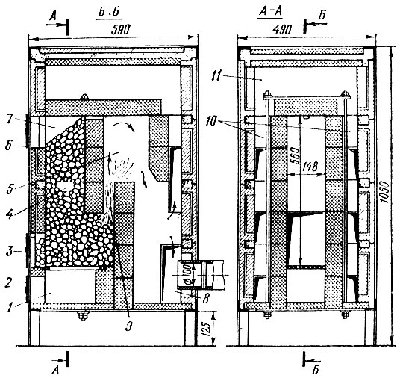

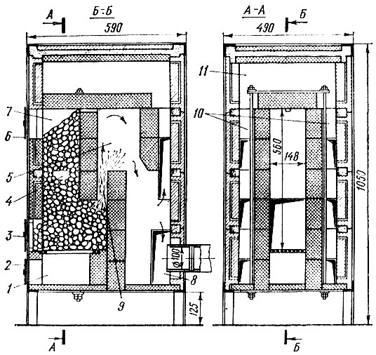

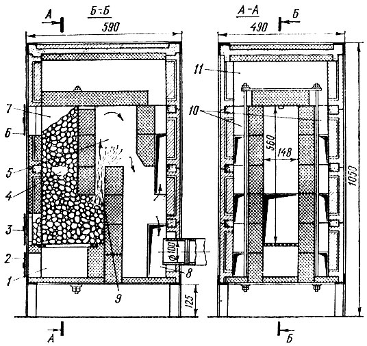

Предлагается нетеплоёмкая угольная печь длительного (и в т. ч. ночного) горения?
Что ж, лично мне очень нравятся нек. подобные проекты (например, самый известный, АКХ-9), но посоветовать их для самостоятельной постройки я не рискну, хотя картинку и немножко главных букв) покажу, а дальше пусть топикстартер подумает сам...
Основные конструктивные и теплотехнические показатели печи АКХ-9
Размеры в плане, мм.........490 х 590
Высота, мм..................1050
Поверхность нагрева, м2.....2,4
Теплоотдача, ккал/ч.........2400
Масса, кг...................350
В печи устроена загрузочная камера (шахта 7) для топлива. Подом камеры служит подвижная колосниковая решетка. В передней стенке расположены три отверстия, закрываемые герметическими дверками: верхней 6 для загрузки топлива, средней 3 для шуровки топлива, нижней - поддувальной 2 с приспособлением для регулирования подачи воздуха в топливник 4, которая должна обеспечить весьма малую интенсивность горения (0,26-1 кг/ч угля).
