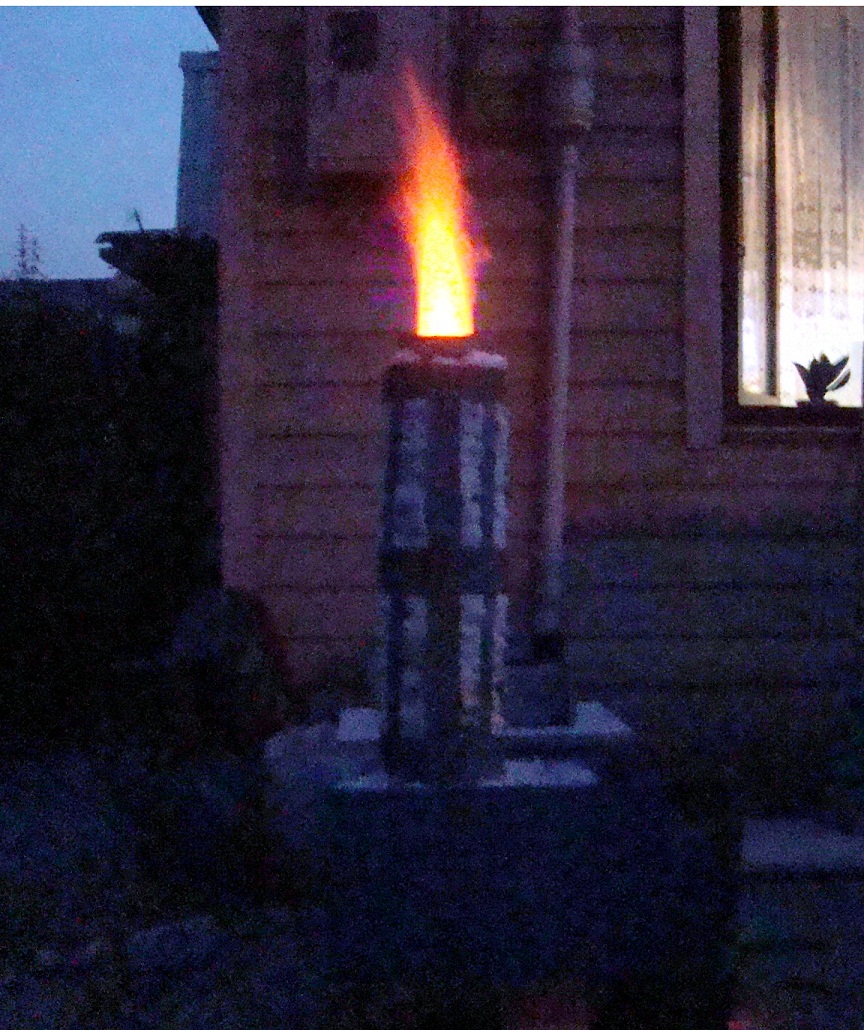

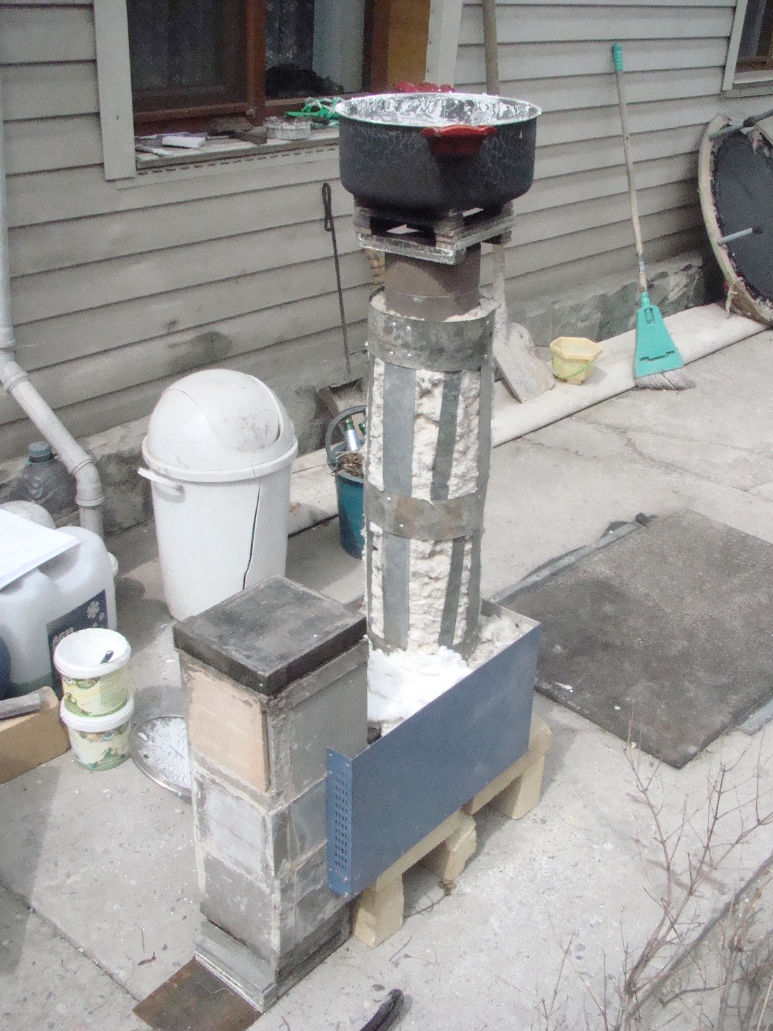

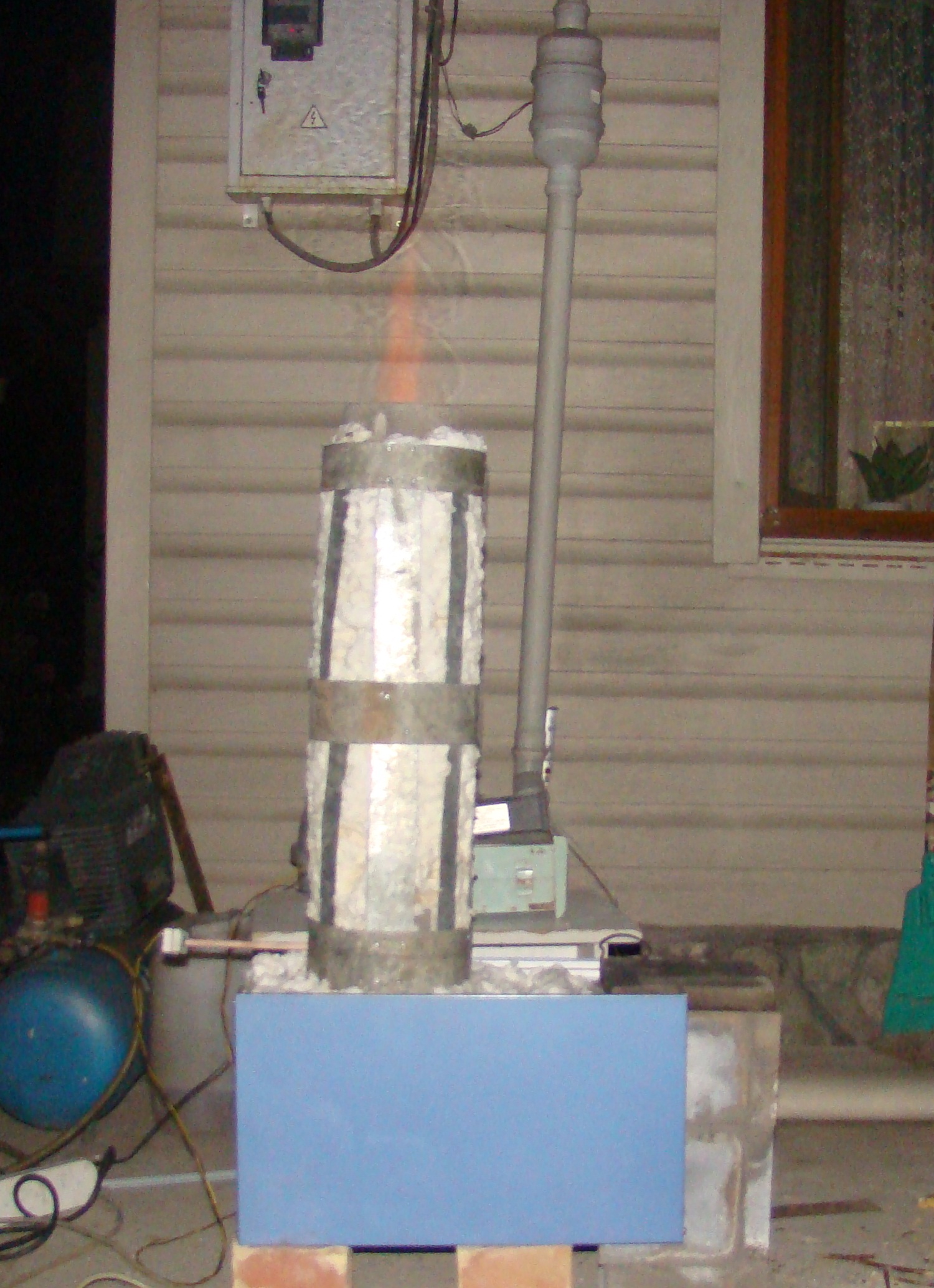

Сообщения: 2978
СообщениеДобавлено: Пт 6 Май 2022, 14:52 Ответить с цитатойВернуться к началу
Вот вам компактная горелка. В качестве теплообменника пустая бочка.
Это как бы для возбуждения интереса. Причем можете в горелке и дрова и отработку использовать. Мне это видится как плюс. Фото как раз горение опилок пропитанных отработкой.
 Размер файла:  634.57 КБ
 Просмотров:  155 раз(а)

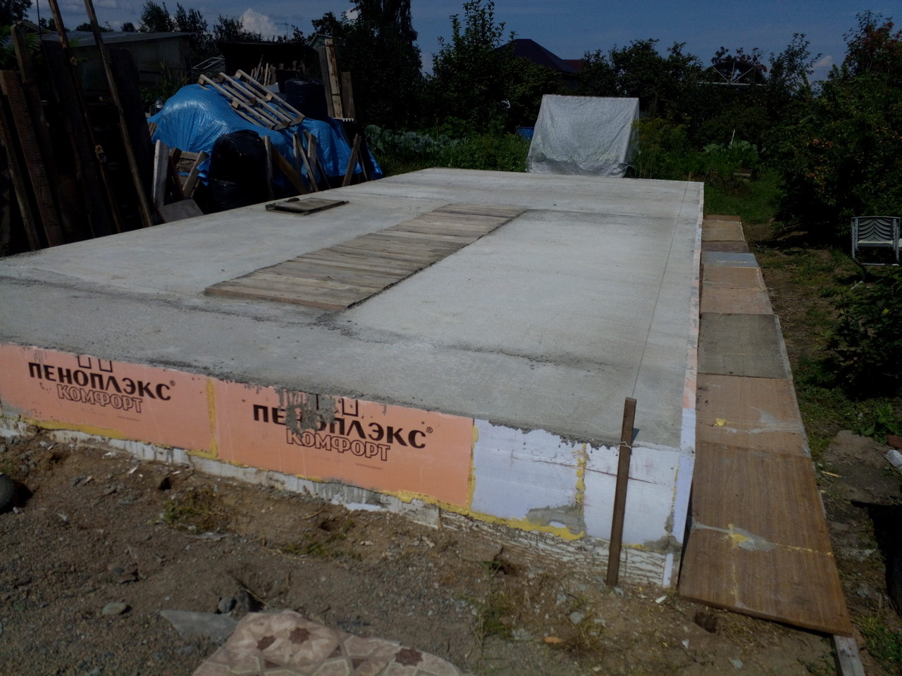

СообщениеДобавлено: Чт 18 Август 2022, 10:26 Ответить с цитатойВернуться к началу
Скоро сказка сказывается...
Но тем не менее фундамент залит, и, согласно плану, оставлен проём под щиток печи.
 Размер файла:  349.75 КБ
 Просмотров:  138 раз(а)

Closer
Зарегистрирован: Чт 5 Июль 2018, 16:48
Сообщения: 24
Регион: Красноярск
СообщениеДобавлено: Пт 19 Август 2022, 13:57 Ответить с цитатойВернуться к началу
tuomob писал(а):
Привет!
Печь в этом году делать будешь или уже в следующем?
Я к тому - проект нужен ещё?
Проект нужен, все же хочется попробовать чисто кирпичную...
А вот когда дойдёт до печи -у же и боюсь загадывать.
Сейчас вот по стенам думаю - стройка то бюджетная, и каждое колебание цен, порой полностью меняет изначальные планы...
