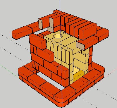

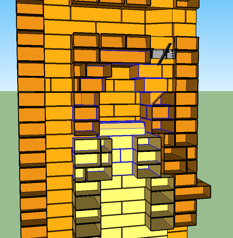

Переделал проект по совету Владимира.
Подъемный канал выполнил из красного кирпича, чтобы на него можно было упереть перекрытие. По переду выпущена четверть.
В 20 ряду установил уголок (большой вопрос нужен ли он при таких изменениях в пректе?)
Думаю стало надежнее.
А еще заузил выход из топливника как в финках.

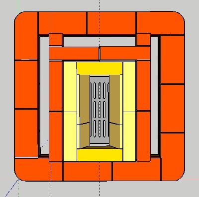

Посмотрите... возможно такая схема решит многие Ваши проблемы. При этом задний подъемный будет "холодный". И Вы его сможете прижать к стене как и задумано у Вас.

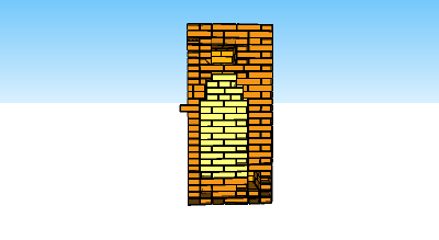

Согласен, так надежнее. Только канал сужается до 5 см. Сделал срез печи (в приложении). По моему стало лучше.

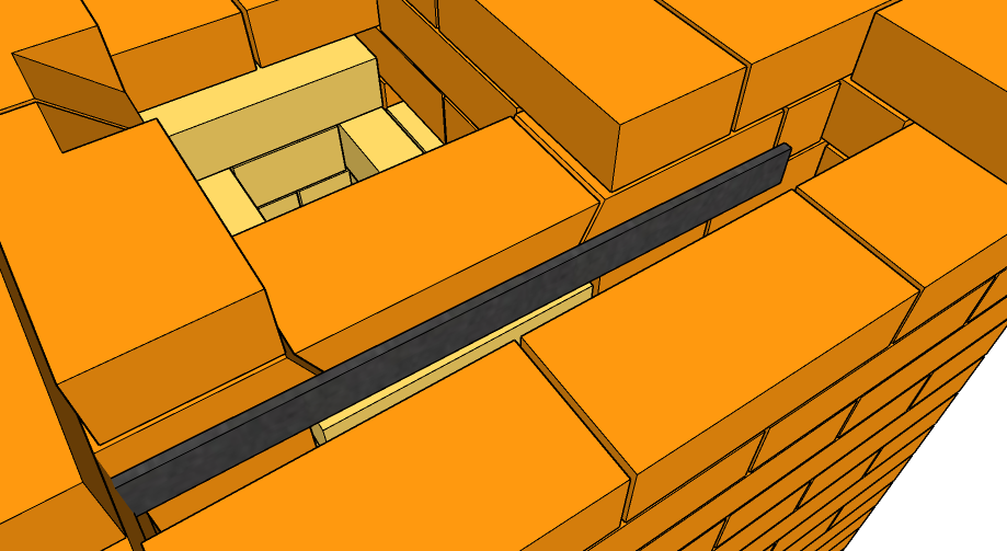

Уголок установлен со стороны отпускного канала. Сразу под хайлом. Подскажите его там не покарежит?

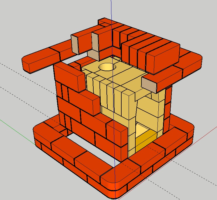

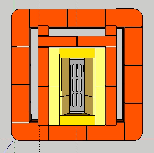

Ширина каналов в моей схеме 70 мм. И площади их достаточно. Что касается уголка, то а мой взгляд луше обойтись без него. Металл в печи как несущий элемент .. это плохая идея. В виде стяжки , когда он не работает на изгиб, это гораздо лучше.
Дорисовал Вам эскиз с иллюстрацией как можно перекрыть шамотную топку , причем без раствора насухо . А так же перекрытие красного несущего каркаса. И вот его (перекрытие) уже можно при желании усилить стяжкой на шпильке.
Задумайтесь еще над одиним аспектом. У Вас теплоемкое шамотное ядро, котроое будет очень прилично отбирать тепло в начале тракта печи. До каналов оно далеко не сразу дойдет , но сгорание ухудшит на первой фазе. А печку Вы декларировали как дачную. Это вступает к противоречие. На мой взгляд надо уменьшать теплоемкость топки и использовать первый подъемный как жаровой транзитный телоизолированый . А отбирать тепло в опускных.
В общем я Вам свое видение изложил, эскиз сделал , но решать Вам.

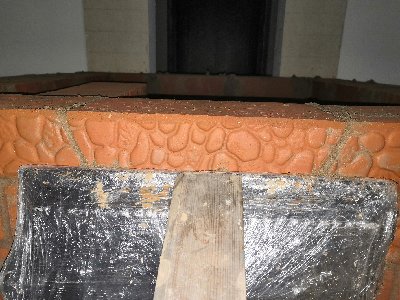

Вчера пробовал на ребро клеть кирпич. Мало того что он в трапецию и с отливами по сантиметру. Так к трем сторонам ГПС не липнет просто скатывается. фото кирпича в приложении. Пока остановил строительство. Спасибо за эскиз!

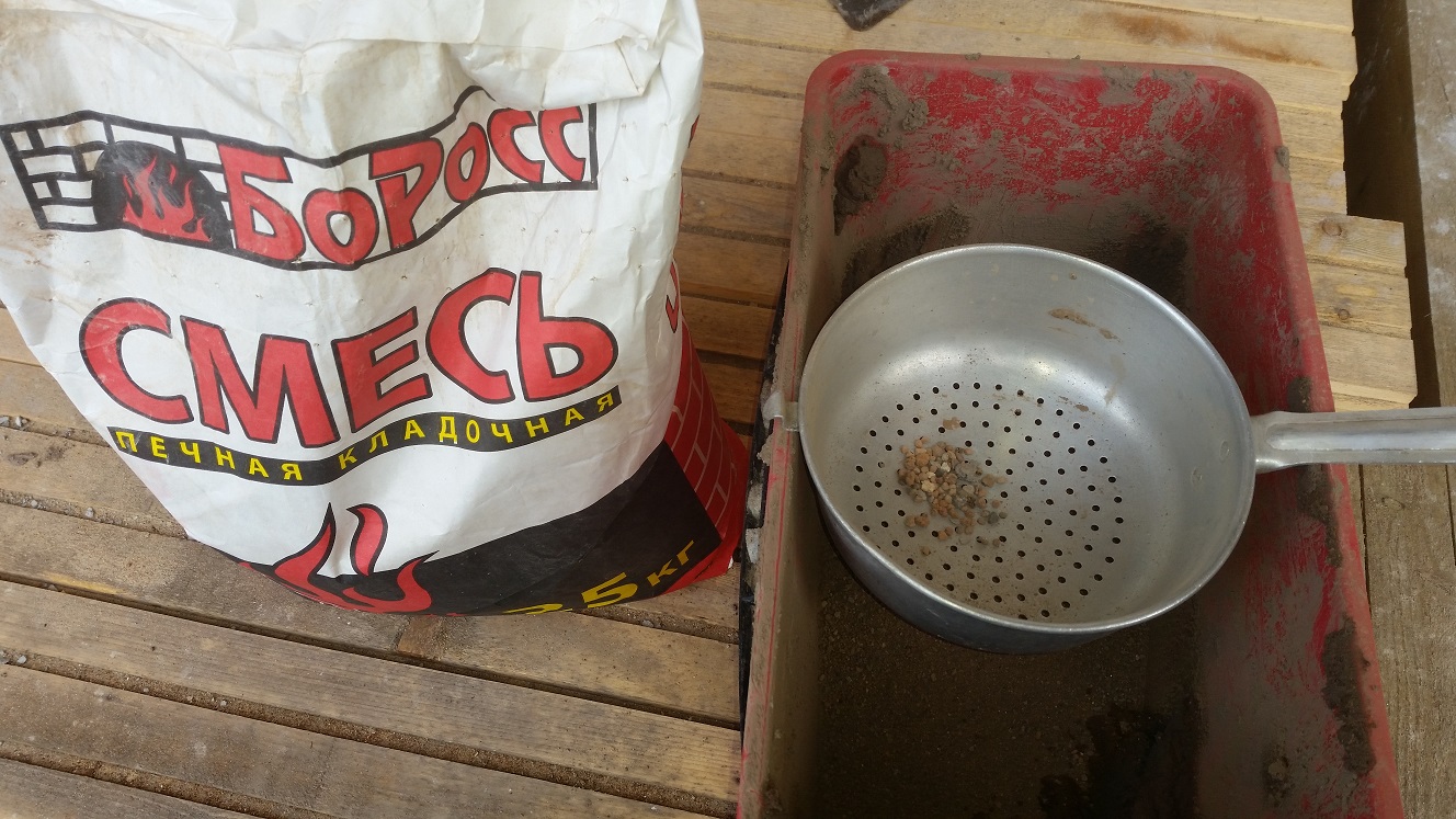

СообщениеДобавлено: Вт 9 Август 2022, 10:35 Ответить с цитатойВернуться к началу
Tehnor писал(а):
Я прочел на форуме что вы на готовую смесь ложили шамот, волма по моему. как она в работе? Какие швы выдерживали?

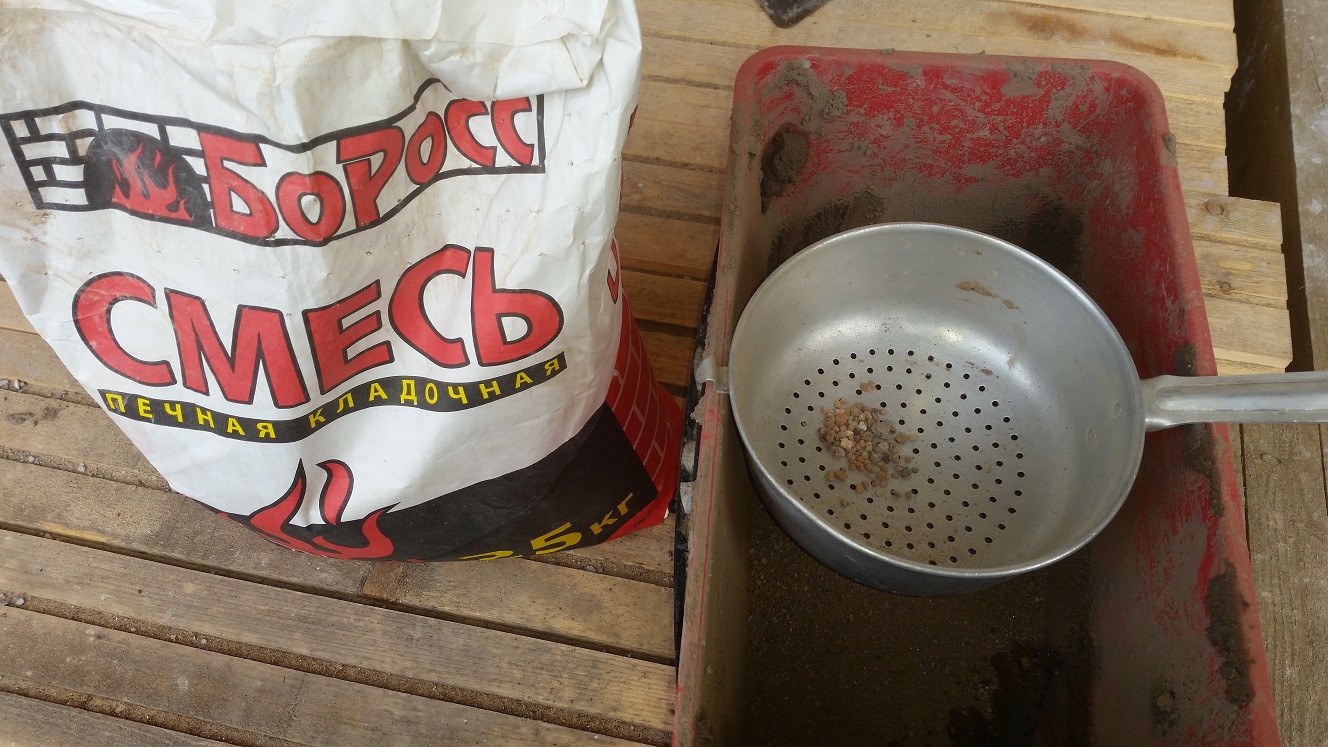

Я сначала пытлся клеить отдельные шамотные элементы смесью шамотной Теракот. Но после нескольких экспериментов понял, что при плавающей футеровке это бессмысленое занятие. Вся шамотная часть топки "дышит" и подвергается сдвигам . Поэтому швы просто выкрашиваются. Есть два варианта. Либо футеровка намертво клеится мастиками и тогда есть шанс трещин уже по кирпичу , причем чем толще кирпич , тем больше этот шанс . В этом смысле многослойная конструкция из тонких слоев более удачный вариант, чем стенка в один слой. И второй вариант , плавающая футеровка стоящая без раствора вообще, насухо. Я сделал второй вариант и не пожел об этом ни разу.
А саму печку , я клал на смесь БоРосс. Смесь была так себе. Очень не постоянный состав от мешка к мешку. То тощая , то жирная. Кроме того в смеси встречаются довольно большие камешки и ее нужно просеивать. Сейчас бы взял другую смесь. Швы старался держать 5мм. Но местами это не получалось .

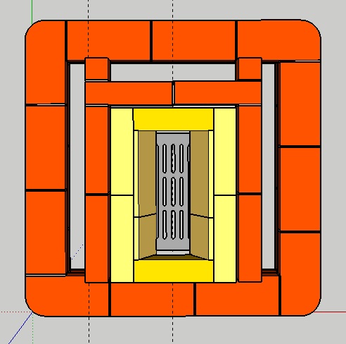

Извените, недосмотрел.

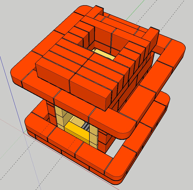

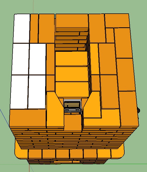

Посмотрел .. Ну если о частностях ..то например наверху боковаая часть рядов (белая на рисунке) является пассивной. Она толком никогда не прогрееется и будет только тормозить прогрев комнаты отбирая тепло из воздуха комнаты. Есть смысл наверху перейти к формату как минимум 2.5х3.5. Да и сам горизонтральный канал можно сделать в половину. Тогда можно и 2х3.5.
Еще момент. Трубу лучше сдвинуть назад из плоскости заслонки растопочного хода. Грязь , которая может падать из трубы, пусть лучше падает на дно горизонтального канала, а не заслонку.
Спасибо! буду голову ломать. Еще надо перераспределить нагрузку на боковые стенки. А по поводу Терракота, Вы меня ободрили! Еще, я покупал готовый короб и он и шириной почему то не 12см а 12,5см. Как ее пихать в нижние ряды ума не приложу. Может отрезать 0,5см. Как вы думаете?

СообщениеДобавлено: Вт 9 Август 2022, 12:11 Ответить с цитатойВернуться к началу
Не слишком ли массивная часть над топкой (выделено синим). Во время растопки эта часть будет долго холодная и поэтому в это время будет образовываться сажа. Может стоит сделать эту часть менее теплоёмкой, чтобы эта часть быстрее нагревалась и не отбирала тепло, как советовал Владимир. Например, можно сделать эту часть из легковеса.
разрез
