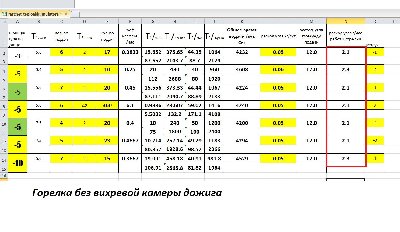

Кольчугин
Сообщения: 2051
СообщениеДобавлено: Пт 6 Январь 2023, 03:28 Ответить с цитатойВернуться к началу
Наступил новый 2023год... Ну и в новом году новая версия под названием двухпортовая теплоёмкая печь с гребенками Мераника...
https://disk.yandex.ru/d/CeiPwM83UJ6Mgw - 3D-модель
Ну и разрезы:
https://disk.yandex.ru/i/tU8oAyPhyNTOMQ - подъёмные каналы
https://disk.yandex.ru/i/QoVuvNEKE57h6w - опускные каналы
https://disk.yandex.ru/i/r-N1KlbzMpKXQw - правый лабиринт прогрева ВВ для райзера
https://disk.yandex.ru/i/QHZZkBCjVXONnQ - разрез по оси
https://disk.yandex.ru/i/edCk6UJRVSUXIA - он же
https://disk.yandex.ru/i/epRd9F6MLx_L8w - верхний коллектор
https://disk.yandex.ru/i/6YPSy27D3McAUg
https://disk.yandex.ru/i/xO6IJa-bNOEXwg - коллектор топочных ядер... После него дымогазы идут в опускные каналы...
https://disk.yandex.ru/i/10Fvu8qT7yxJdw - вихревая камера дожига (вид сверху) и райзер с двойным вихрем (разрез)...
https://disk.yandex.ru/i/2MD3N-hCyi3UbA - лабиринт прогрева ВВ для вихревой камеры дожига...
https://disk.yandex.ru/i/XISkrRaOdiskPg - топливник, вид сверху
https://disk.yandex.ru/i/gpvXsxDqxoIavw - распределитель ПВ и ВВ (для райзера)
Кольчугин
Сообщения: 2051
СообщениеДобавлено: Пт 6 Январь 2023, 04:14 Ответить с цитатойВернуться к началу
И порядовки:
https://disk.yandex.ru/i/nZVUUR3wvMTxgg - фундамент и основание печи
https://disk.yandex.ru/i/QJl5BDq5yqHd3A - нижний коллектор с прочистками
https://disk.yandex.ru/i/rLiQtKnasxDqkQ - 5-й ряд - основание для установки гребенок... Единственное место где много резов...
https://disk.yandex.ru/i/kh9IUHZOV5o4sQ - он же, но с зольником-распределителем
https://disk.yandex.ru/i/-snG-M0OmZaX_g - он же с колосниками-скосами и основанием под райзер
https://disk.yandex.ru/i/9ZUmJG4pv_tNhw - он же с первым рядом топливника и брусочками лабиринтов
https://disk.yandex.ru/i/nSv_2lYNfAkMiQ - 6-й ряд
https://disk.yandex.ru/i/urwEUGl3a3nfYQ - он же с райзером и райзерным портом (райзер из вермикулитобетона, порт из шамота)
https://disk.yandex.ru/i/_ULd0uV-ZNx8yA - 7-й ряд
https://disk.yandex.ru/i/y1oa0VmEFt3Z-w - он же со вторым рядом топливника
https://disk.yandex.ru/i/RZLxEC-3SjWftA - 8-й ряд
https://disk.yandex.ru/i/3Tcte5epi1eiYA 9-й ряд
https://disk.yandex.ru/i/oa_UNeHeemfJhg - 10-й ряд
https://disk.yandex.ru/i/j8xl8tlI5c8yxw - он же с основанием свода
https://disk.yandex.ru/i/MarTDTnbtTDsXA - лабиринт подогрева ВВ для форсунки вихревой КД
https://disk.yandex.ru/i/U1V7SFGrU7bE5A - 10-й ряд со сводом-форсункой в законченном виде
https://disk.yandex.ru/i/4Rw-KaVR3rYDUw - 11-й ряд с установленной вихревой камерой дожига
https://disk.yandex.ru/i/lsDx90Bn-mHdXA - 12-й ряд
https://disk.yandex.ru/i/3tNQA0j1PvTS5w - 13-й ряд
https://disk.yandex.ru/i/U3OrWNScF4vVOA - 14-й ряд
https://disk.yandex.ru/i/dmHWd9gOiuaQFA - 15-й ряд
https://disk.yandex.ru/i/D86tz-LQBBmgpQ - 16-й ряд
https://disk.yandex.ru/i/wFtZ3ujY1jvH_Q - 17-й ряд
https://disk.yandex.ru/i/V2j-MDPCgOsTsA - перекрытие главного коллектора
https://disk.yandex.ru/i/qXKnPrEpZ07Fmw - 18-й ряд
https://disk.yandex.ru/i/DRwnWy9G5rOC-Q - 19-й ряд
https://disk.yandex.ru/i/HjaQnD58BZ6YPA - 20-й ряд
https://disk.yandex.ru/i/J3ZitUqgvQpMaw - 21-й ряд (начало формирования верхнего колпака)
https://disk.yandex.ru/i/2HWW8k6fm1nehw - 22-й ряд
https://disk.yandex.ru/i/CmndMV4BhB9A8g - 23-й ряд
https://disk.yandex.ru/i/r-aWsy1GFkSg1Q - 24-й ряд
https://disk.yandex.ru/i/iYwvR42lsh1o-w - 25-й ряд
https://disk.yandex.ru/i/H93rwGZBU5qyOQ - 26-й ряд
https://disk.yandex.ru/i/gjftnvSIAl_3Wg - 27-й ряд
https://disk.yandex.ru/i/GePULJxSHknxZw - 28-й ряд
https://disk.yandex.ru/i/SKkZ7FqqwB36Uw - 29-й ряд
https://disk.yandex.ru/i/rGbSPvytDx4QHA - 30-м и 31-м рядом формируем верхний коллектор
https://disk.yandex.ru/i/8AQiTVfSTHIIqg
https://disk.yandex.ru/i/JLQq7M_2ZkpJ8Q - 32-й ряд
https://disk.yandex.ru/i/Kh-w4ZCEqpT78A - 33-й ряд
https://disk.yandex.ru/i/DcNsCJSbX2tobg - с газобетонным дымоходом
https://disk.yandex.ru/i/B1ec0RTVCAZLlg - вид слева
https://disk.yandex.ru/i/iJkNvP-5X7GoPg - вид справа
Почему две горелки?
Во-первых, топливник небольшой тоннельного типа... Дрова укладываются плотно по срез верха топочной дверки и разжигаются сверху...
Куда проще идти факелу и газам? Правильно, вверх!!! т.е. первым в работу вступает вихревая камера дожига (горения)...
Зачем к ней райзер?
Дело в том, что очаг горения опускаясь, уходит от порта форсунки... Потому для работы с вихревой КД размеры топливника строго ограниченны и дрова в них устанавливаются практически стоя (поджигаются снизу)...
Для исправления этого недостатка и требуется райзер! Когда очаг горения опустится до уровня верха порта райзера, он вступит в работу и довольно быстро перетянет одеяло на себя и своим давлением прикроет работу вихревой КД...
При закладке в разогретый топливник две горелки (райзер и вихревая КД легко справятся с любым перегрузом...
Это касается и сжигания сложного топлива (резина и пластики)...
Переживать по поводу доступа ВВ (якобы лишнего) не стоит... Даже без закрытия регулировочного устройства, его не будет, т.к. движение ВВ в лабиринтах привязано к движению газов через порт-форсунку... Есть движение - ВВ всасывается, нет движения - не всасывается...

У себя в котле FACI сделал над штатной горелкой вихревую камеру дожига, так сразу изменился расход угля (см. вложения)...
Разброс результатов связан с температурой за бортом, ну и с чистотой стенки теплообменника...
В первой таблице два последних замера делались на неочищенном теплообменнике (не чистился более недели)...
Чем грязнее стенка, тем ниже КПД, т.к. затрудняется теплоперенос...
Было без камеры дожига
