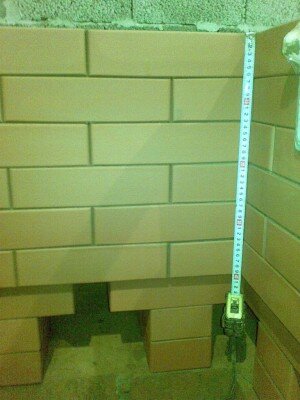

СообщениеДобавлено: Пн 8 Апрель 2024, 16:34 Ответить с цитатойВернуться к началу
Вот накидал еще вариантик, посмотрите:
Полистав книгу Шепелева нашел интересный раздел по размеру дымоходов.
Прикинул, что у меня мощность печи будет следующая:
Все стенки взял в расчет примерно 1м шириной для простоты.
Высота печи условно 2м.
Передняя и задняя стенки полностью прогреваются. Итого (1+1)х2х500ватт/м2=2квт мощность.
Боковые стенки будут прогреваться на 3/4, как я полагаю, в сбоков потом будут просто стенки для опоры для полки, она не будет греться сильно.
Итого (1+1)х2х500ватт/м2х0,75 (коэф поправки) = 1,5квт
Наверно надо включить в расчет перекрышу, она будет нагреваться
1х0,375х500ватт/м2=0,2квт грубо
Итого 2 + 1,5 + 0,2 = 3,7квт мощность печи.
Значит дымоход размером 1/2х3/4 кирпича.
Что я и выбрал.
Кладка будет вестись с полной перевязкой в каждом ряду, количество 3/4 и чекушек крайне мало, что очень приятно.
Я думаю это вариант неплохой.
По моему чертежу обозначения:
белый крест - дымоход
красный крест - 3/4 кирпича
чекушка с кружком - чекушка
зеленая стрелка движение газов
Есть нюанс с плитой, стандартная 710х410 великовата, думаю стоит ее подрезать под размер, все ж ломать не строить.
Сам не пилил такую толщину, но можно попробовать, либо обратиться к металлистам, они подрежут плазморезом.
Так в целом мне нравится Smile
Каналы широкие, подрезки никакой не будет, перевязка надежная, кладка простая, печь простая, в меру теплоемкая, дрова влезут до 50см, что тоже хорошо.
Я думаю под мои нужды пойдет Smile
Как думаете, будет работать?

СообщениеДобавлено: Вт 9 Апрель 2024, 07:56 Ответить с цитатойВернуться к началу
Вот накидал разрез топки
СообщениеДобавлено: Вт 9 Апрель 2024, 14:35 Ответить с цитатойВернуться к началу
Shocked
910мм / 14 = 65мм....
"снимаю шляпу!"(с)
:hi
Моим рукам не подвластны были швы менее 1-го мм...
 Размер файла:  28.75 КБ
 Просмотров:  133 раз(а)
Стол
Зарегистрирован: Пн 9 Март 2020, 18:00
Сообщения: 27
Регион: Россия
СообщениеДобавлено: Вт 9 Апрель 2024, 17:25 Ответить с цитатойВернуться к началу
Швы не указаны, это просто схема, а не проект.
Мне удобно рисовать по стандартным размерам кирпича.
Я сам стараюсь швы держать в районе 3мм.
Большой разницы не будет, если печь будет выше или ниже на 5см.
Есть ли вопросы по основному конструктиву печи?
Размеры каналов, установки подвертки из топки, размер топки?
СообщениеДобавлено: Вт 9 Апрель 2024, 19:26 Ответить с цитатойВернуться к началу
Стол писал(а):
...Есть ли вопросы по основному конструктиву печи?
Так ЭТО ВСЁ следует рассматривать ВМЕСТЕ с Порядовкой, включая ТД.
