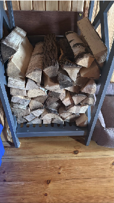

фото дров. покупал сухие. доме две дровницы стоят. всегда заполняем чтоб окончательно просыхали. Обычно топим березой. Летом купил смешанные - разбавить немного березу ...[/img]

Вас, Т.С., не смущает повышенная секретность Вашего поста?
Вы, действительно, считаете, что для ответа на Ваши злободневные вопросы, фото дровницы важнее, нежели фото самой печки? Confused
Дрова нормальные не гнилушки. Но если берёза на болте росла - нашатыря и дёгтя будет в ней много.
