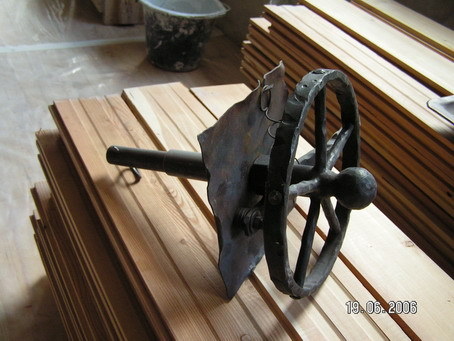

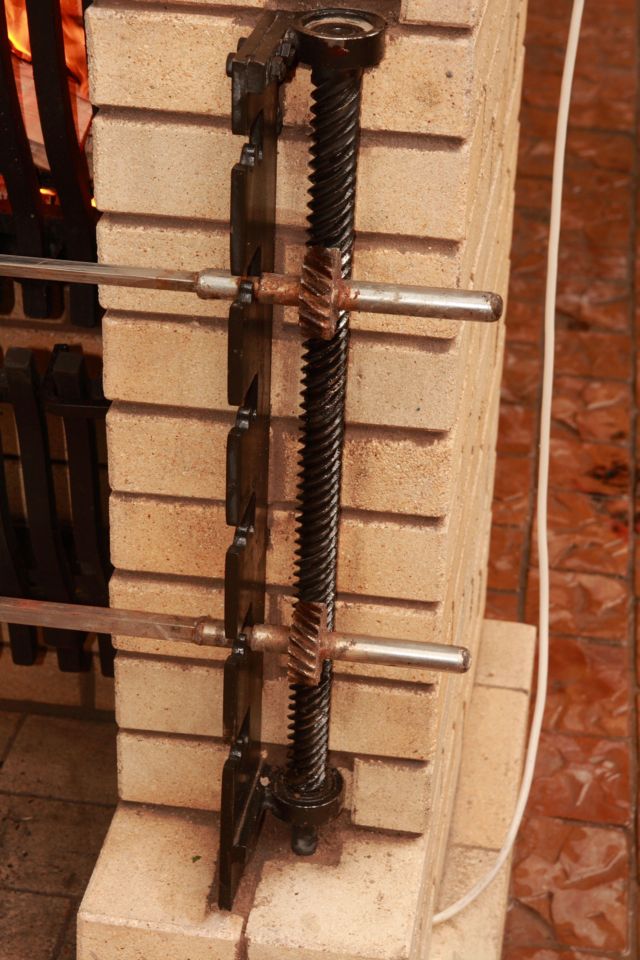

Вот такой привод вертела

СообщениеДобавлено: Вт 20 Июнь 2006, 20:04 Ответить с цитатойВернуться к началу
вот это вещь Very Happy
что то примерно о таком и подумывал.
А откуда такая прелесть, - на заказ или от чего то приспособа?
СообщениеДобавлено: Вт 20 Июнь 2006, 21:24 Ответить с цитатойВернуться к началу
Вещь изготовлена мом знакомым, художником по металлу. (не знаю можно ли указывать фамилию). Сейчас заказываю только у него.

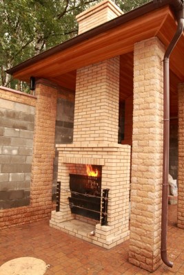

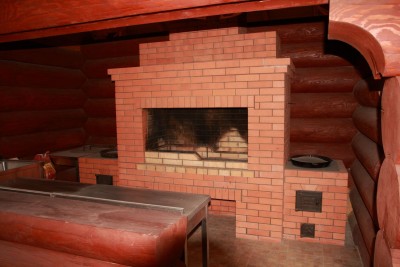

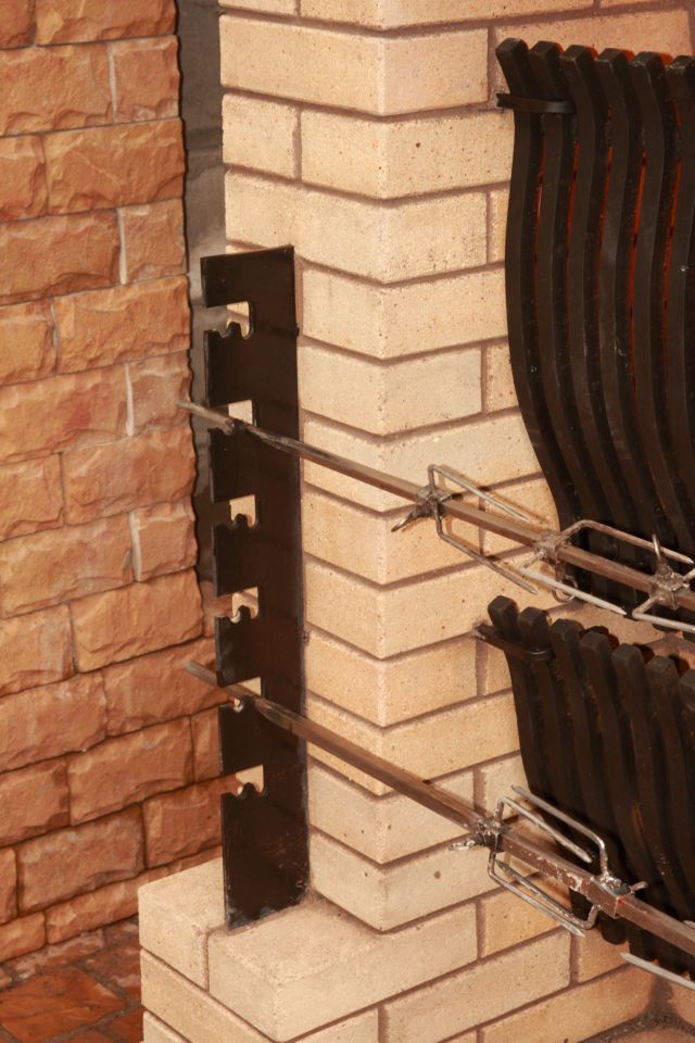

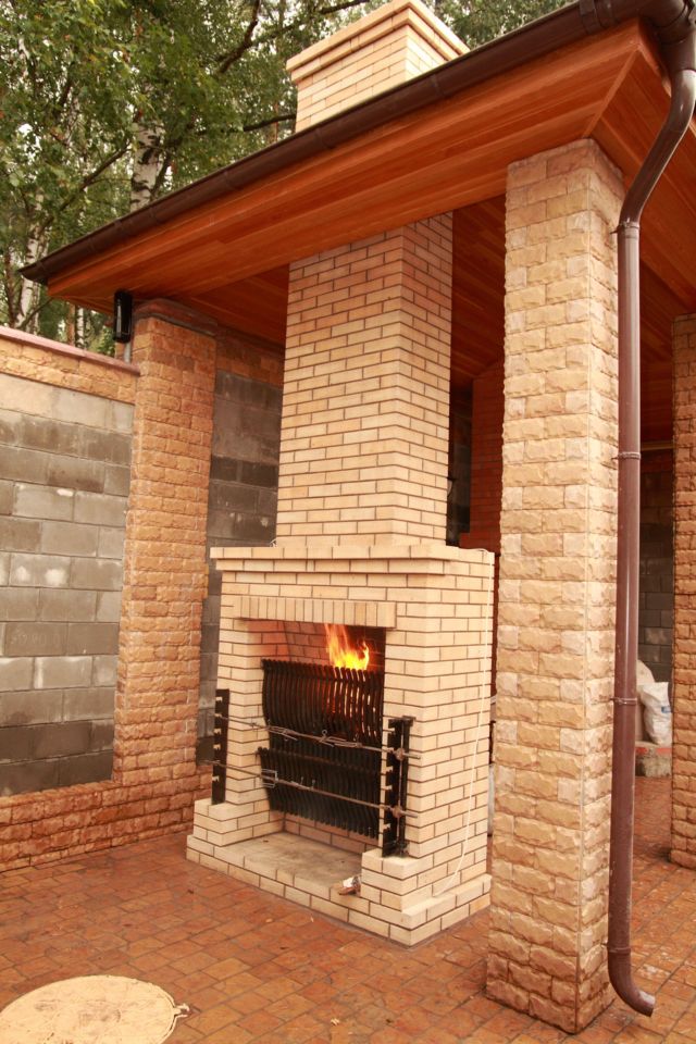

Вертел с электроприводом

Как только не извращается народ, чтобы только не строить русскую печь, в горниле которой получаются отличные вкусные и сочные шашлыки даже без вращения вертела или шампура. Smile
Шутки шутками, а вот навесик неплохо было бы сделать побольше, а то дождь все шашлыки быстро так охладит...

Эта печь используется для жарки, например, барашка, молодого поросенка,птицы и т. д. целиком, а для шашлыка у того же заказчика
небольшой мангальчик.

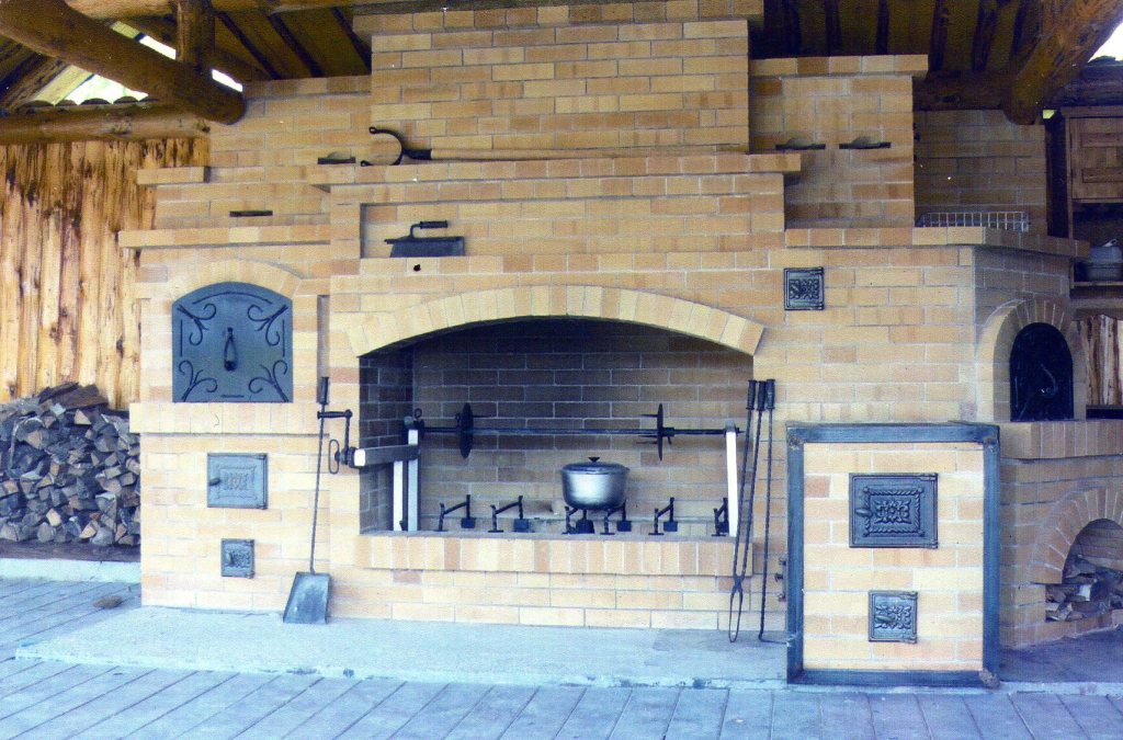

вот вариант вертел 1500мм
