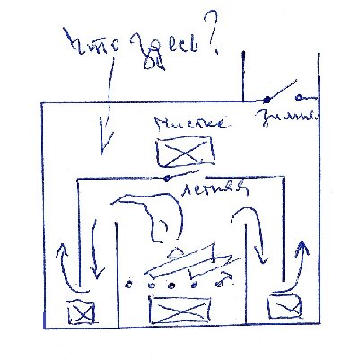

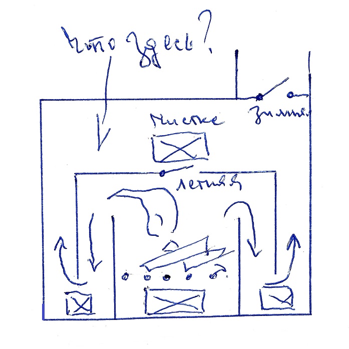

Давайте прикинем схему печи. Разберемся с "диагоналями".
Ясно, что схема не определяется двумя дверками топки.
Они сделаны только для удобства при столь длинной топке.
Топка одна. Большая. Греется долго.
Потом, наверно, стандартно два нисходящих канала (или четыре)? И два восходящих?
Рисую эскиз как исходник обсуждения.
Автор дополнительно расскажет про то, что видно в топке. И в чистке.
Давайте придем к консенсусу по схеме (как там перекрыта широкая топка?).
Потом будем решать, что там внутри можно выломать. Заложить.
Или исправить не ломая, путем стартового прогрева трубы, например.

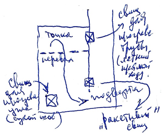

Ждем пояснений от автора.
Но уже сейчас настораживает прежде всего очень большая высота топки.
При раскаленной печи это, может быть, и нормально.
Но при начальном розжиге продукты сгорания, устремляясь вверх, тут же смешиваются с холодным воздухом. И у задвижки прямого хода температуры нет. Тяга не создается очень долго.
Тем более, печник там, наверно, понаставил множество столбиков для поддержки перекрытий. И для компенсации несимметрии.
Надо или снижать высоту топки. Или распахивать прямой ход. Или на старте разжигать лучину в верхней прочистке. Или постоянно держать печь в натопе (горячей, в режиме постоянного отопления). Или утеплять как Владимир СПб. Или... Или...
Или ставить "ракетный" свищ" (топочный хобот). https://forum.stovemaster.ru/viewtopic.php?t=12528
Короче, я бы пробил прямой ход. При этом подъем температуры в трубе до 600оС можно заменить снижением высоты топки вдвое. Или расширением проходного сечения тракта в полтора раза.

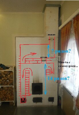

Сейчас, когда мы поставили вертикальную трубу вместо горизонтального сендвича через стену, дыма действительно стало меньше. Точнее я его совсем не замечаю, но копоть над дверцами все равно образуется, а когда дрова только разжигаются, то при открытой дверце дым идет в комнату.
Но после того, как закончили топить, и уже почти догорели угли, мы оставляем в зимней заслонке щель еще на несколько часов. В противном случае в помещении появляется запах сажи.
В прочистной дверце, которая находится в первой комнате (где нет трубы, а сама дверца находится над топкой посередине печки) расположен горизонтальный канал, который вроде как направляет дым по диагонали слева направо.
Высота топки - 4 кирпича на ребре и 3 кирпича плашмя. Насколько может улучшить ситуацию опускание потолка в топке и как это можно сделать не разбирая печи?

Нарисуйте схему печи, как Вы ее видите из топки и чистки. Печники посмотрят, подумают. Трудно так гадать...

Иван Иваныч Чайников писал(а):
Сложили нам такую печь: на две комнаты, размеры печи 1500х1500, высота 2000. Стенка проходит посередине печи. Труба прямая. Сначала кирпич - около метра, потом сендвич диаметр 200 мм, длина 4 метра... Топка в каждой комнате, причем топки имеют общую топочную камеру (по сути, проход из одной комнаты в другую). С каждой стороны топочной камеры начинается дымоходный канал. Если жар идет по одному каналу - греется левая половина печи, если по другому - правая. Печь получилась большая и с двойным лабиринтом каналов, которые соединяются в один перед летней задвижкой.
В результате тяга очень плохая.
1. Размер топки у Вас , судя по фоткам и описанию 5x1 (в кирпичах) . Для печи 6х6 это маловато будет. Теплоемкость печи высокая, конвективка разветвленная. А закладка видимо у Вас килограмм 15 будет.
2. У Вас два восходящих канала из топки (я так предполагаю ). Они же жаровые , т.е в них идет огневой процесс. Но реально работает только один, который перетягивает а себя все пламя. Самотяга огневого канала сравним с тягой все трубы. Но второй канал шунтирует самотягу рабочего. И в итоге общая самотяга их мала. Отсюда общий недостаток тяги. Закройте один из восходящих каналов , и посмотрите эффект.
Но это все мои догадки.. Возможно дело в другом. Пока вы не нарисуете схему каналов вашей печи, можно только строить догадки.

Но проверить версию просто. Поставить термопару на входе в трубу.. Не удивлюсь если там существенно меньше 100 C.
Поставить-то термопару надо, конечно.
Но чем больше топка, тем меньше температура в трубе.
Vladimir-spb писал(а):
Но что касается версий недостаточной тяги в рассматриваемой печи, я бы для начала заткнул второй подъемный (если он есть конечно)
Насчет вертикальных подъемных.. Где они могут быть?
P.S. Кстати, автор не сказал, как растапливали... Верхний или нижний розжиг?

Я исходил из фразы хозяина
Видимо с каждой стороны топки идет по каналу и они где то вверху объединяются. Но лучше если хозяин сам прояснит этот вопрос.
