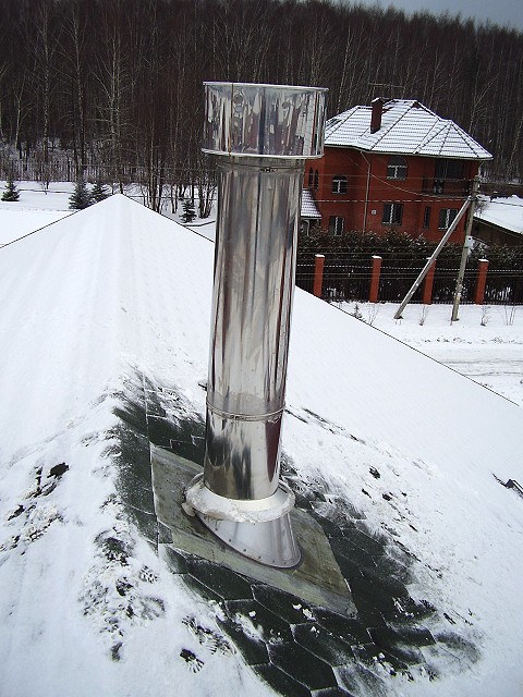

Зашлю фото со стороны, с поверхности Земли-Матушки, а то ведь "...большое видится на растоянии."
-А труба утеплена - она же сэндвич!
В принципе 50 ка влезет впритык.

Александр, там 30мм утеплителя

Со стороны

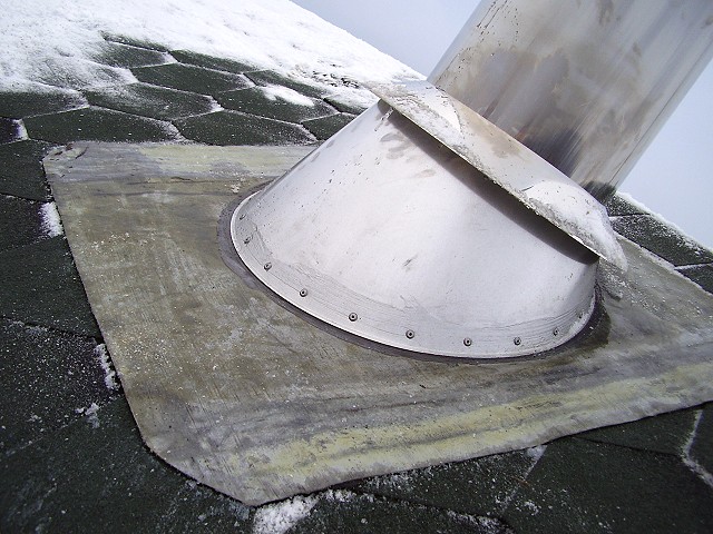

СообщениеДобавлено: Пт 28 Декабрь 2007, 22:17 Ответить с цитатойВернуться к началу
С.Г.
Чревато !!!
как то странно: фартук выполнен завальцовкой, а соединение отводящего листа с кожухом на заклепке
надеюсь хоть через герметик Smile
СообщениеДобавлено: Пт 28 Декабрь 2007, 22:19 Ответить с цитатойВернуться к началу
Сделано то аккуратно. Видно, что старались. Молодцы. Только уж размеры маловаты. И утепление маловато. Я понимаю-дорого.
Васильев Илья
Сообщения: 256
СообщениеДобавлено: Пт 28 Декабрь 2007, 22:28 Ответить с цитатойВернуться к началу
Черевато чем? Таких труб поставлено достаточно, - гарантирую, все в норме
Все соединения на кровельных саморезах (с головкой под ключ 8 - 10мм) обязательно уплотнены герметиком
А я стараюсь к размерам - без пристрастий. и дело не в цене
С.Г.

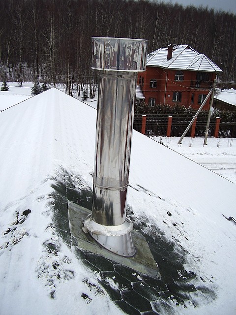

СообщениеДобавлено: Пт 28 Декабрь 2007, 23:02 Ответить с цитатойВернуться к началу
стандарт
 Размер файла:  107.38 КБ
 Просмотров:  2556 раз(а)
 Размер файла:  104.92 КБ
 Просмотров:  2769 раз(а)

СообщениеДобавлено: Вс 30 Декабрь 2007, 22:01 Ответить с цитатойВернуться к началу
Как то не совсем эротично все "это"смотриться ... Embarassed
Васильев Илья
Сообщения: 256
СообщениеДобавлено: Вс 30 Декабрь 2007, 23:09 Ответить с цитатойВернуться к началу
Александр, согласен с Вами, это далеко не эротика, это жесткое немецкое порно по сравнению с хорошо выполненной кирпичной трубой, просто на «это» деньги есть, да и к самому дому подходит.
Ubi Victoria, ibi Concordia.
Александр Замашка
Гость
СообщениеДобавлено: Вс 30 Декабрь 2007, 23:51 Ответить с цитатойВернуться к началу
но 30 мм утепление - это даже , ну очень неприлично ...
Особенно для Вашего региона ... Shocked
Васильев Илья
Сообщения: 256
СообщениеДобавлено: Пн 31 Декабрь 2007, 15:14 Ответить с цитатойВернуться к началу
Александр, по моему мнению, основанному на опыте, 30мм вполне хватает. Конечно при определенной высоте. Не хочу упираться, убедите меня примером.
Рад общению. С Новым Годом Всех!
Александр Замашка
Гость
СообщениеДобавлено: Пн 31 Декабрь 2007, 16:00 Ответить с цитатойВернуться к началу
Доверюсь опыту товарища ... Very Happy
С Наступающим Новым Годом ! :grin:

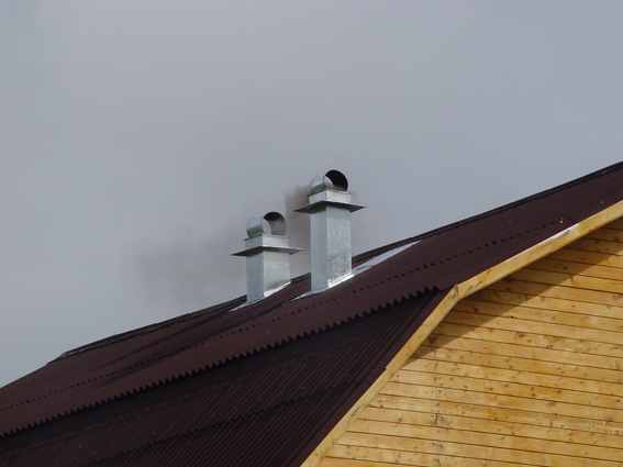

СообщениеДобавлено: Вс 17 Февраль 2008, 21:47 Ответить с цитатойВернуться к началу
заделка стыка на ондулине
Мастер флеш на ондулине

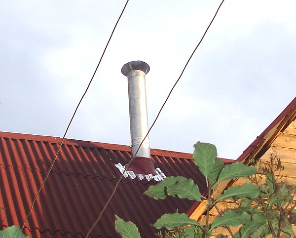

СообщениеДобавлено: Ср 29 Апрель 2009, 08:18 Ответить с цитатойВернуться к началу
Еще вариант, когда под рукой нет штатных конусов для сэндвича или трубы.
На обрешетку кровли с отступкой по 13 см от сгораемых частей до трубы укладываем лист ЦСП. На лист выгоняем от двух и более рядов уирпичной кладки вокруг трубы, при этом выравнивая горизонт. Трубу предварительно обмотать базальтовым картоном или листовым асбестом, как компенсационная прокладка на рсширение при заливке верха ЦП раствором.
На трубу по б/картону, смазанному герметиком одеваем юбку трубы.
Вокруг кирпичной облицовки укладываем листы оцинковки и крепим.
Стык заделать экобитом.
