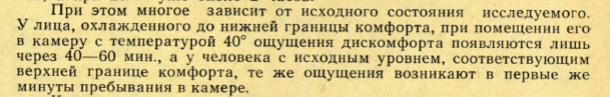

Скоро у нас отключат горячую воду – надо будет попробовать «прислушаться» к ощущениям при обливании )).
Гигиенисты в свое время отмечали*, что «теплоощущения могут изменяться независимо от динамики объективных показателей», что является субъективным фактором и его надо как-то учитывать.
*В. И. Кричагин ТАБЛИЦА И ГРАФИК ДЛЯ ОРИЕНТИРОВОЧНОЙ ОЦЕНКИ ТЕПЛОВОГО СОСТОЯНИЯ ОРГАНИЗМА // Гигиена и санитария. 1966. №4. URL: https://cyberleninka.ru/article/n/tablitsa-i-grafik-dlya-orientirovochnoy-otsenki-teplovogo-sostoyaniya-organizma (дата обращения: 19.05.2026);
И. И. Малкимап, М. А. Разран, Г. Г. Тер-Акопян ЭФФЕКТИВНОСТЬ ТЕПЛОВОЙ ИЗОЛЯЦИИ И ТЕПЛООЩУЩЕНИЯ ЧЕЛОВЕКА // Гигиена и санитария. 1985. №4. URL: https://cyberleninka.ru/article/n/effektivnost-teplovoy-izolyatsii-i-teplooschuscheniya-cheloveka (дата обращения: 19.05.2026).
Да, прислушайтесь, пожалуйста.
Ситуация такова. Есть оценки стационарного состояния. А бывают и нестационарные состояния.
Стоял боец в мороз на посту - замерз (как в Вашей таблице).
Выскочил боец в мороз из блиндажа по нужде - не успел замерзнуть.
Облился гражданин холодной водой - капли остались на теле, стало долго холодно.
Обтерся гражданин мочалкой с холодной водой - вода лишь в лунках кожи осталась, и гражданин не замерз (остатки воды не просто быстро нагрелись или испарились, но в лунках имеют более высокую температуру кипения-испарения, как в капилляре).
Много этих нестационарностей разных. Связаны с "нестационарной" теплопроводностью (теплоаккумуляцией - в книжке, кстати, затронуто для кипения воды). Но не только - был на коже плохо испаряющийся пот - облились, и вот на коже легко испаряющаяся вода.
В тексте Вашей статьи тоже чуть-чуть коснулись. Но тема вообще плохо проработана наукой.
Что касается бани тоже те же нюансы.
Мокрый режим, воды много на коже, при низких Т вода как баласт не дает коже прогреться от веника, а при высокой Т вода как длительный кипяток на теле ошпаривает. Облил кипятком голую руку - покраснение. Облил кипятком руку в тельняшке - волдыри. Это аналог ВП по Захарычу.
Стоит только кожу температурой подсушить или кожу сухой тряпкой протереть - вот тебе и легкий пар ЛПАЗ. Вот и стоит Захарыч с Кеном перед печью и гадают - насколько влажная кожа на лице под глазами. Сухая - это ЛПАЗ. Мокрая - значит ВП.
Так примерно. Я это все было написал, но последние 12 страниц вычеркнул, поскольку это не физика, а практика. И Исупов 30 страниц не стал вставлять. Брошюра ведь просто представительская.
И так вопросов для полемики полно.
