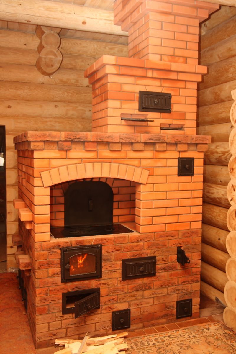

Теплушка 10
 Размер файла:  150.96 КБ
 Просмотров:  3640 раз(а)
Сообщения: 10143
СообщениеДобавлено: Пт 25 Декабрь 2009, 20:28 Ответить с цитатойВернуться к началу
Сергей, сделайте краткое пояснение к фото: что, как и когда, а так же результат. Будет очень полезно для форума.

СообщениеДобавлено: Пт 25 Декабрь 2009, 20:52 Ответить с цитатойВернуться к началу
Очень симпотично!! Smile А что это за вторая поддувальная дверка?
Но есть вопросы...
Сергей Перепёлкин
Зарегистрирован: Пн 8 Декабрь 2008, 00:07
Сообщения: 46
Регион: Г.Тверь
СообщениеДобавлено: Пт 25 Декабрь 2009, 21:18 Ответить с цитатойВернуться к началу
Эту печь построили в июне,клиент толковый,просушил печь грамотно.Теперь греет,варит... Удобна в обращении, когда топишь по русски или с подтопка прогревается вся конструкция,остальное как в классической печи.

СообщениеДобавлено: Пт 25 Декабрь 2009, 21:38 Ответить с цитатойВернуться к началу
В низу задвижка летнего хода,и прочистная дверца.
Александр Бацулин
Сообщения: 928
СообщениеДобавлено: Сб 26 Декабрь 2009, 06:39 Ответить с цитатойВернуться к началу
Я имею ввиду вторая дверка с жалюзями?
Сергей Перепёлкин
Сообщения: 46
Регион: Г.Тверь
СообщениеДобавлено: Сб 26 Декабрь 2009, 09:33 Ответить с цитатойВернуться к началу
Прочистная дверца канала из плиты в горнило.

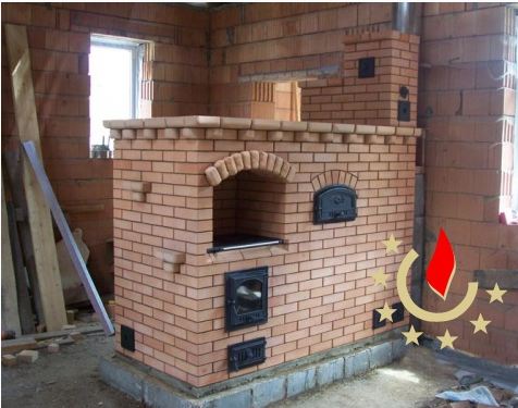

Евгений, помогите разобраться, чтобы не набивать "шишки".
В "русской теплушке-2" у Подгородникова газы из топливника проходят всегда и только через варочную камеру (что топишь по-летнему, что по-зимнему). А у Кузнецова топливник сообщается еще и с нижней частью печи (РТИК-2). Эффективен ли в Кузнецовской печи прогрев варочной камеры? Ведь при зимней топке газы пойдут в подвертку по наименьшему сопротивлению минуя варочную камеру?
Сообщения: 10143
СообщениеДобавлено: Ср 17 Март 2010, 22:44 Ответить с цитатойВернуться к началу
Вячеслав, в печи РТИК2 при топке "по-летнему" газы идут через боковое хайло и ЗЛХ в трубу напрямую, минуя камеру со сводом.
ImageУвеличить
см. ряд 11-12
при топке "по-зимнему" практически весь газовый поток идет в сводовую камеру и затем вниз по опускным каналам

СообщениеДобавлено: Чт 18 Март 2010, 08:09 Ответить с цитатойВернуться к началу
Евгений, это мне понятно. Непонятно при топке по-зимнему, разве все газы пойдут в варочную камеру и затем вниз через боковые отверстия? Ведь, чтобы им опуститься, необходимо не только остыть, но и преодолеть сопротивление при опускании вниз, при этом основной поток через отверстие в конце топливника будет уходить в подвертку напрямую? При этом нагрев варочной камеры не будет более эффективен как у Подгородникова, когда все газы идут только через варочную, что при летней, что при земней топке. Наверное я не так изначально поставил свой вопрос. Правильней его поставить так: при топке по-зимнему в какой печи варочная камера прогревается эффективнее - у Подгородникова в Теплушке-2 или у Кузнецова?

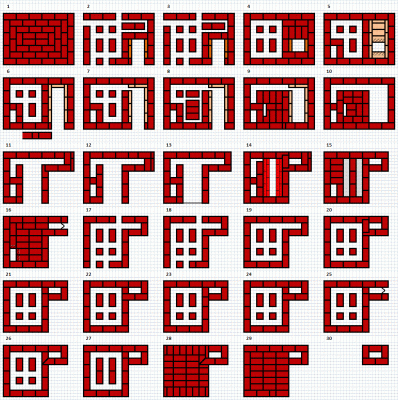

одна из модификаций русской теплушки конструкции И.Кузнецова
возможность приготовления пищи на варочной панели и в горниле
а так же топка по летнему (готовка пищи), по полному кругу и отдельно на поду хлебной камеры
Добрый день, уважаемые печники!
Попытался сделать порядовку данной печи, только размером 4х5,5 кирпича (на основе РТИК 3). Какие ошибки? Правильно понимаю, что под кирпичи свода русской печи выступы не делаются, как в РТИК 3, а опираются на грань? Image[/quote]
Кто может сложить такую печь в Екатеринбурге и сколько будет стоить работа?

Готовлюсь ваять печь самолично. А именно приглянулась РТИК. в связи с этим возникло несколько вопросов. Уж не сочтите за труд.
1) У Теплушек И.Кузнецова в отличие от предшественниц только один топливник. Это вынужденное упрщение, или как?
2) Можно ли горнило теплушки использовать как топливник (как в классической РП)?
3) Есть ли необходимость поднимать под и свод горнила теплушки ( опять же как у РП)?
Вопрос в догонку:
По рассмотренным порядовкам увидел, что свод горнила не перевязывается с торцовыми стенками. Что, так и делается?
С уважением.
Сообщения: 10143
СообщениеДобавлено: Вс 3 Октябрь 2010, 21:57 Ответить с цитатойВернуться к началу
1- задача второго топливника ? имеем задвижку летнего хода
2- да можно, для этого предусмотрен дымосборник, как в классике
3- необходимости нет, поскольку разницы вы не заметите, а трудоемкость увеличите
Свод упирается в т.н. пяты и с ними не перевязывается. От распора кладки делаются тяжи /усиление кладки /

Здравия всем. Уважаемые мастера, разъясните, пожалуйста такой вопрос. На разрезах Теплушек края свода не упираются в скосы пятовых кирпичей, а просто лежат на них. Это как?
Avega
Зарегистрирован: Вс 3 Октябрь 2010, 21:14
Сообщения: 10
Регион: Павлодар
СообщениеДобавлено: Пн 1 Ноябрь 2010, 15:36 Ответить с цитатойВернуться к началу
Кто-нибудь разъясните. Пожалуйста. Confused
Завтра начинаю класть соответсвующие ряды, а со сводом неразбериха какая-то. То ли плюнуть да кирпичи пятовые подрезать. То ли придумать чего?
