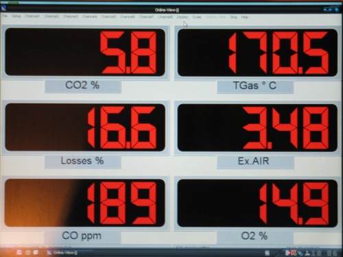

Отопительная печь, конструкции И.Кузнецова с хлебной камерой (ОИК ХК), построена в 2008 году на дачном участке в теплой части дом 6х6 метра, стены из бруса 150, проконопачены без дополнительного утепления, потолок и пол утеплены шлаковатой 10 см, кровля мансандры холодная без утепления, две межкомнатные двери 50 мм по каркасу выходят на холодную веранду.
Постройка 80-х годов прошлого столетия.
Печь имеет прямоугольную форму 770х1150х1900 мм и установлена в перегородку по центру теплой части дома. Для равномерной теплоотдачи печь выполнена с противопожарными отступками в 13 см. от сгораемой стенки.

Печь была построена для проведения испытаний на тепловой режим и выявления зависимостей конструктивных особенностей печи на выходные параметры, а так же для дальнейшей эксплуатации в доме, как для постоянного проживания.
Мощность печи изначально расчитана на отопление площади около 50 м.кв при высоте потолка до 3 метров, поэтому на испытаниях печь топилась в пользовательском режиме (в доме жили), а проведение натопа на 75 гр.С по стенкам печи показали, что в доме при открытых форточках температура поднимается до 30 гр.С и находиться, тем более ночевать, в доме не возможно.
В отчете отмечено, что во время топки никаких регулировок в процессе горения топлива не проводилось (открытие-закрытие поддувальной дверцы и задвижки печи). Процесс топки печи должен быть максимально автономен, без участия пользователя (открыл, положил, зажег, закрыл, приоткрыл поддувало и ушел, через 1.5 часа пришел и закрыл все)

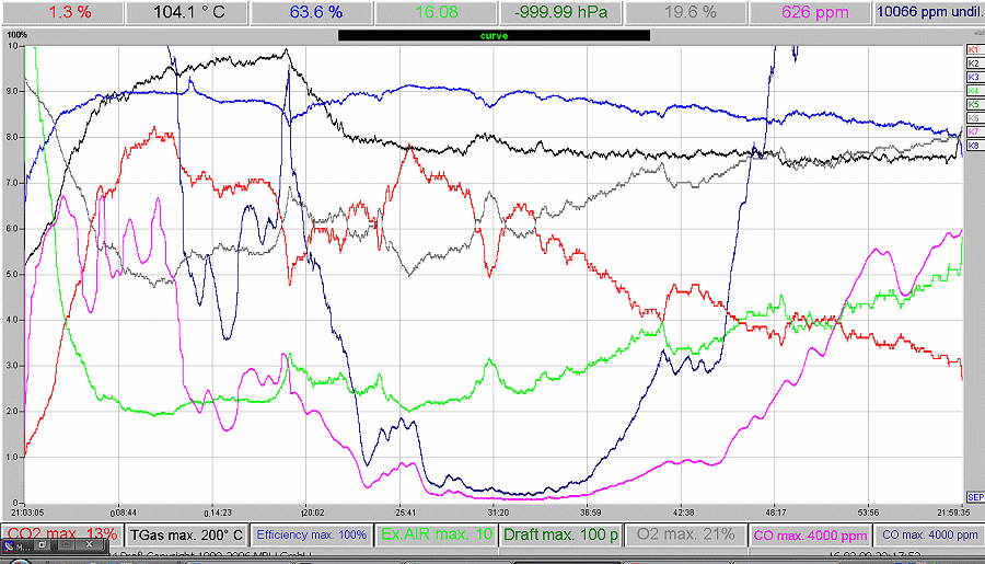

Содержание СО на топку 06.01.09 усредненное дано в отчете, в приложение даю полный график (0.08%). Самое низкое значение 30 ppm, высокое 2500 ppm.
А вот резкий скачок температуры дымовых газов в момент разгорания закладки и дальнейшая стабилизация на практически одном уровне -это интересное явления отмечается на всех графиках. Происходит самостабилизация системы, при этом никакие регулировки по дверцам-заслонкам не проводяться!
21.02.09 при закрытых СШ приходилось больше открывать поддувальную дверцу, т.к для активного горения необходимо было, иначе печь "задушена".
Повышение содержания СО в конце топки наблюдается всегда, видно этот процесс закономерен. Угли на прогорание приходилось поправлять только в конце топки, но поставив колосник наклоном и сделав с боков скаты это теперь уже не актуально.

В испытуемой печи СШ стал 1 см. В начале испытаний был 2 см, но при этом на такой объем топки наблюдалось "грязное горение", правда при этом низ печи прогревался больше. Хотя показатели состава дымовых газов все же находились в норме стандартов. Надо выявлять зависимость. Температура ДГ стабилизируется только при наличие СШ.
В нижних окнах графиков состава ДГ показан масштаб измерений, вверху значение на крайний правый срез (в программе можно двигать), поэтому и 4000 ррm на 100%.
Поднятие СО в конце топки находиться в норме стандартов, даже гораздо ниже. Подбрасыванием дополнительных каких то дров не занимался. Задача испытаний - пользовательский режим (на испытаниях в основном топила моя мама, я только снимал показания).

Юрий Михайлович, Вы немного не проработали показания газоанализатора. Если быть точным, то поднятие СО при розжиге в обоих вариантах практически одинаково
06.01 - 2300 ppm
21.02 - 2030 ppm
при этом минимальные значение во время устойчивого горения
06.01 - 28 ppm
21.02 - 480 ppm
средние значения за устойчивый период горения
06.01 - 835 ppm
21.02 - 630 ppm
как видим средние данные незначительно отличаются, но во время устойчивого горения заметен меньший СО при наличие СШ
Второе, что отмечал в докладе и считаю наиболее важным для потребителя - автоматизация процесса горения при наличие СШ. Во время испытаний никакие регулировки на печи не проводились, в отличие от испытаний с закрытым СШ, т.к приходилось регулировать процесс розжига и догорания углей.
Третье, при закрытых СШ идет потеря на прогрев нижнего пояса и перегрев третьего, т.е кривая поднимается к середине печи и эти потери значительны - 10 гр.С, т.е нагрев нижних рядов при закрытых СШ идет в основном за счет теплопроводности кирпича.
Если сравните графики газоанализатора от 06.01 и 22.02 то они практически идентичны. Примерно такие же параметры на испытуемой печи в Швеции.
