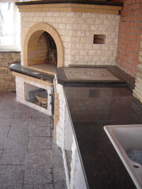

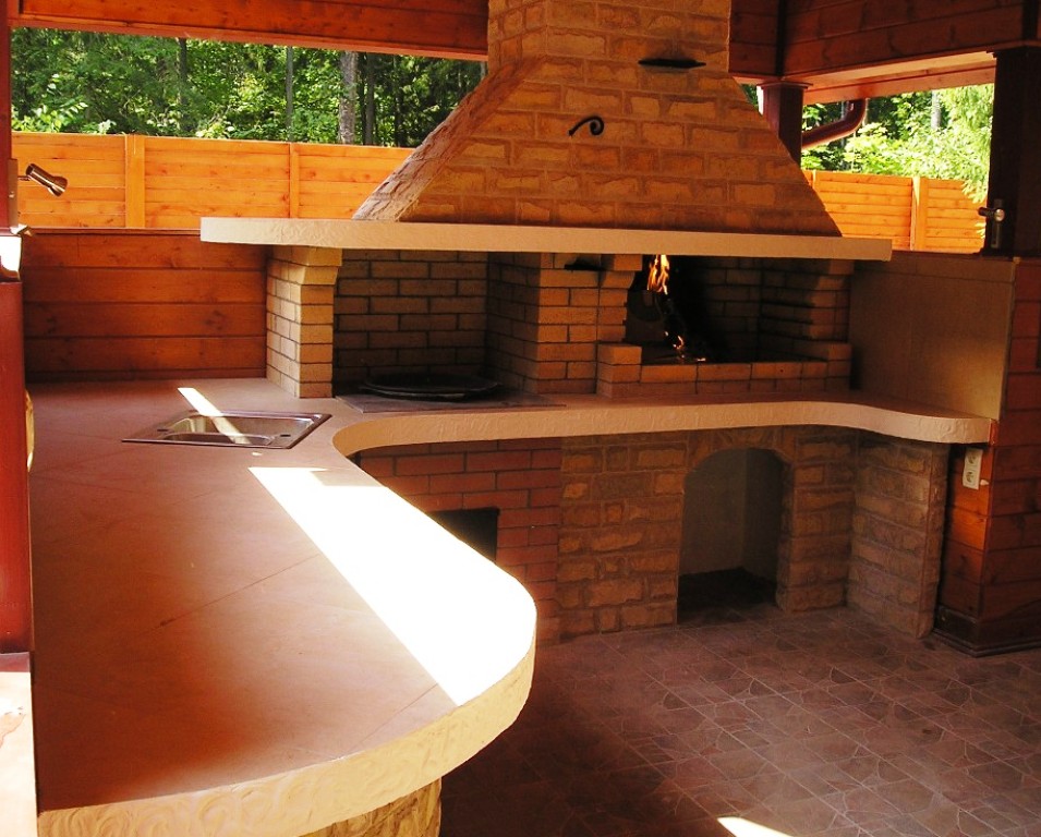

Упрощенный вариант выполнения топки под казан в составе комплекса
заводим
 Размер файла:  88.9 КБ
 Просмотров:  1991 раз(а)
выходы
 Размер файла:  93.49 КБ
 Просмотров:  2119 раз(а)
все
 Размер файла:  92.3 КБ
 Просмотров:  2007 раз(а)

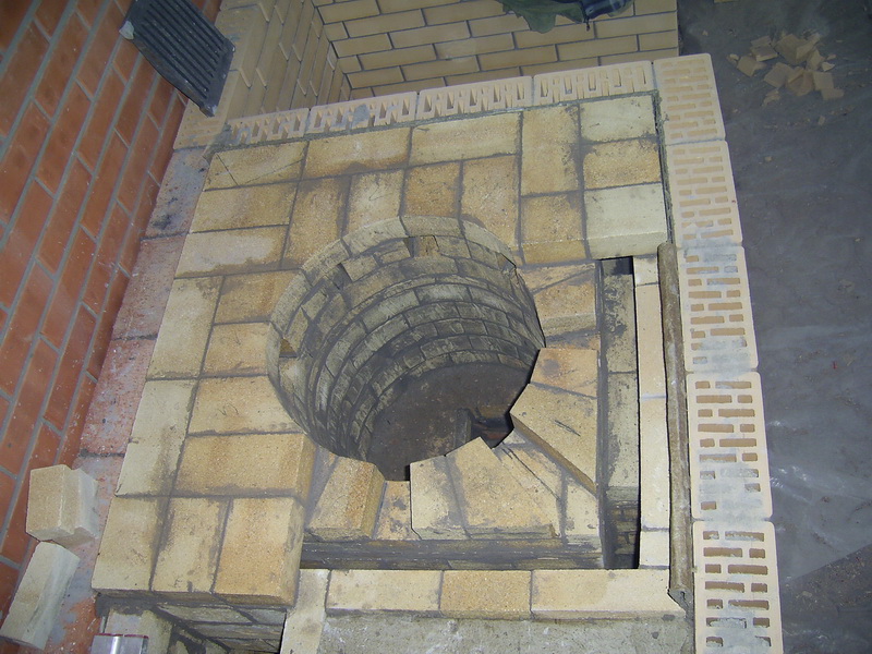

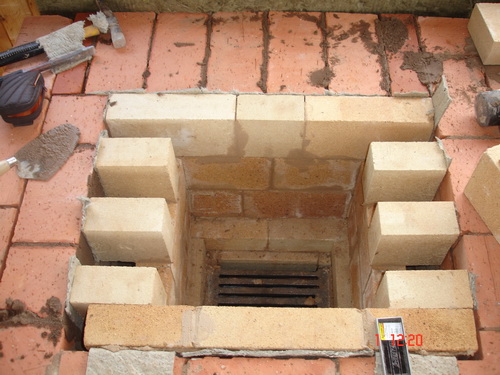

СообщениеДобавлено: Вс 1 Март 2009, 14:57 Ответить с цитатойВернуться к началу

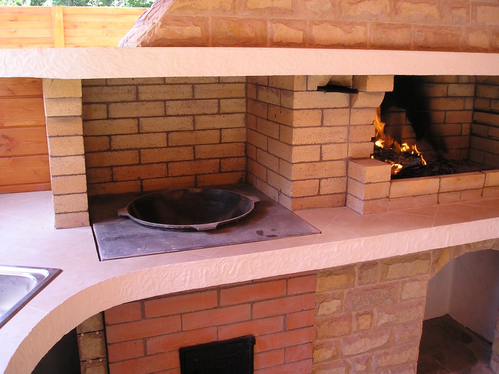

Василий Алимов писал(а):
Пытаюсь сконструировать кухонный комплекс (угловой) в закрытом помещении. Есть ограничение по размерам. Сразу встал вопрос. Топливник должен быть обязательно специальный (как показано выше) или можно засунуть его в обычный (печной) топливник? Специальный топливник не входит по размерам. Подскажите,
пожалуйста, если кто сталкивался. Будет ли нормальным прогрев казана в обычном (печном) топливнике?
Топка под казан может быть ЛЮБАЯ, и всё равно будет проблема уменьшить горение. Приходится регулировать убиранием угольев и дров.
Мне пришлось плиту под казан 22л заказывать стальную 10 мм толщина , потом долго подгонять отверстие болгаркой и мелом.

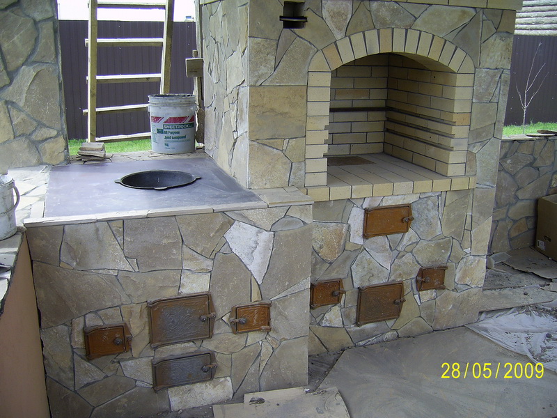

СообщениеДобавлено: Сб 18 Апрель 2009, 05:21 Ответить с цитатойВернуться к началу
Последние два года заказываю в литейке из чугуна. Плита универсальная с кружками под казаны 20л ,12л, 8л, весит с -кружками 42кг. Стоимость качественной отливки от 200р-1кг, изготовление модели, под формовку-6000т.р. Вот и получается -42кг Х 200 р = 8400+6000=14400 . Если заказчик не готов платить тогда стальная .

Плиту заказывал под казаны Белорусского производства,размер плиты 640х640 толщина 18мм ,размер отверстий кружков 480,380,280, и в последнем центральный от плиты рубцовского производства.Края казана приподняты над плитой на 4см.

В.Шимко и Акимов воплотили печь под казан по порядовке В.Селивана
получилась достаточно серьезная конструкция, которая скорее всего подходит для ресторана или кухни, но не для семейного использования.

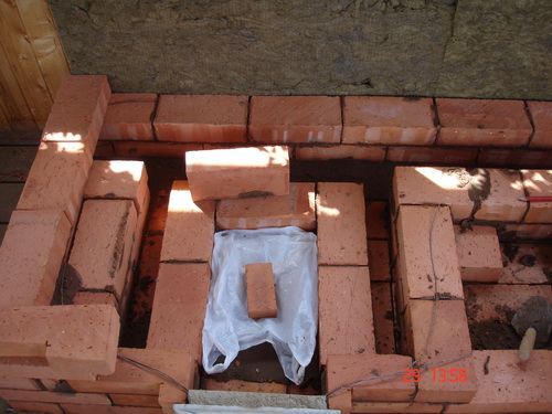

Печь этой системы (Селивана Виктора) я делаю давно но немного по другому.

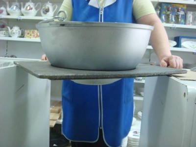

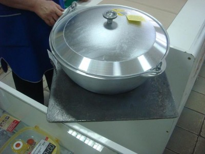

Стандартная плита с диаметром 220 мм. Казан на 7 литров его размеры диаметр 330 мм и высота 170 мм. Казан входит в плиту на 25-30 мм. На фото наглядно видна эта ситуация.
Казан должен опускаться в топку полностью-а в данном варианте это обычная кастрюля на плите. Для этого я разработал топливник цилиндрической формы чтобы огонь равномерно огибал поверхность казана.И дымоудаление в разные стороны соответственно-что бы казан нагревался раномерно и со всех сторон.

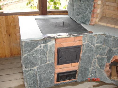

Плиту для печи-казана заказываю. Металл 16 мм - 5-6 тыс. плюс работа 2 - 2,5 тыс, (вырезаю плазменной резкой под нужный казан, казан утопляю почти полностью, получается идеально).

Если 16 мм проверены времянем.... то это хороший вариант - и цена и доступность материала.
