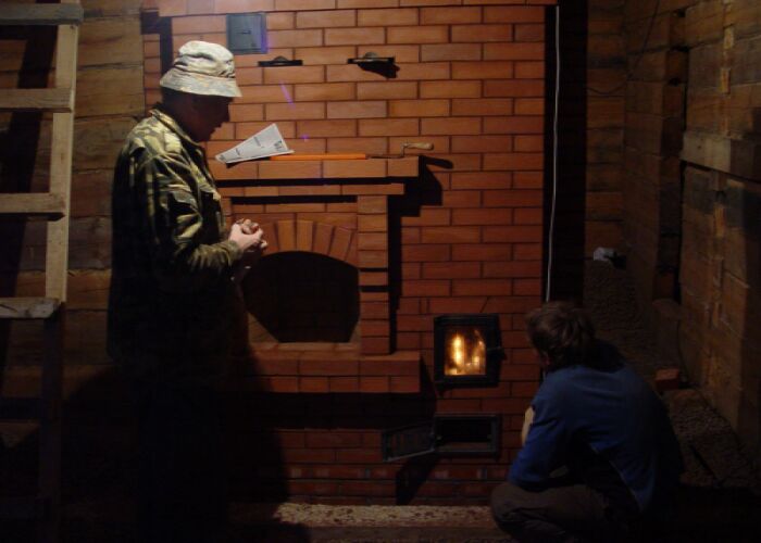

Готовьтесь к постоянному образованию конденсата при растопке печи в холодном доме.
Согласен. Но, как описано в предыдущей ссылке, конденсат образуется внутри печи. В трубу идет уже холодный дым. А мне хотелось использовать тепло от камина для обогрева второго этажа.
При прохождении такой трубы через потолок, большая вероятность возгорания.
На второй фотографии виден потолочный проход с заполнением базальтовой ватой. Большой 70см проход, к сожалению, не влез между балками. Вы считаете, что при стандартной гипсокартонной облицовке верха камина этого недостаточно?
За ПП безопасность отвечаю я. Своим домом! Я еще не слышал о печнике, оплатившем стоимость сгоревшего нового дома. Правда, он может рассказать мне СНИП.

Во всех каталогах каминные облицовки похожи друг на друга. Столик перед топкой, чтобы угли на пол не падали, полочка над топкой. Ширина над столиком - 50 см. У Василия 75. И вся конструкция выглядит как кирпичный куб с дырочками. А хотелось стенки с полочками Sad . При этом, с известной мне начинкой.

Что-то я совсем не понял, простите, для чего Вам нужна была печка с плитой, если на ней никто готовить не собирается? По вопросу того, где быстрее готовить - позвольте с Вами не согласится. Нет, если плита футерована снизу шамотом, то конечно... тут Вы правы.Embarassed
Начинать какое-либо дело следует с чёткого определения цели. Для чего Вам плита? Вы построили печь с плитой, которая обладает другими характеристиками, нежели отопительная, и ещё уменьшили высоту топливника на ряд шамотного кирпича, ухудшив тем самым ее характеристики.
ОВИК 6 не футерована в оригинале. У вас есть футеровка. И это единственное изменение, которые Вы с печником внесли, или нет? Мне кажется, что вполне могут присутствовать и другие, которые могут привести к совершенно другой работе печи, и причём, непредсказуемой.
Итак Вы поставили плиту, на которой никто не будет готовить, допустив несколько грубых ошибок.
1) Изменена конструкция печи. Это не ОВИК6. Это вообще не ПК.
2) Неправильно выполнено подключение к дымоходу.
3) Нарушены нормы ППБ. При организации отступок, разделок и дымохода.
4) Неправильная конструкция дымохода с точки зрения термодинамики.
При эксплуатации также были допущены грубые ошибки.
1) Дрова должны быть сухими. (а не вода в них шипеть должна.)
2) Режим сушки печи выбран в корне неправильный.Сушится печь, особенно ПК должна согласно прилагаемой инструкции.
Ваш метод сушки печи вообще поверг в шок.
Так что я, например, не могу сказать, что построил ваш печник: ОВИК 6 или что-то своё, похожее на неё.
Итак - все вопросы к печнику. И к Вам. Вы ведь думали, что тепло от трубы пойдёт на второй этаж. Это Ваше совместное творчество. Он Вам не рассказал как её сушить? Как топить правильно? Он дал Вам объяснения как она работает? Как и для чего лежит каждый кирпичик? Или он просто каменщик, покидал кирпичи по схеме и добавил от себя и от вас мудрых решений... Вот и потёк конденсат по трубе в печь.
ПК топятся сразу, даже сырые, без двухнедельной сушки, топятся НОРМАЛЬНО, независимо от наличия дверей и окон. ПК сушатся принудительно, так как они колпаковые и самостоятельно сохнут очень долго. Вода из них не льётся, не видел такого ни разу, даже с сырыми дровами.
А то что Вы не нашли печника на нашем форуме - может просто не дождались? Очередь, знаете-ли... уже на следующее лето... Smile Евгенй Вам подсказал, где взять адреса печников, кому можно написать по поводу ПК. Кому Вы написали? Или кинули пару сообщений в форум в самое жаркое время и думали что все сразу бросятся наперебой предлагать свои услуги? Могли и пропустить, не заметить нового сообщения, могли решить ответить позже, когда освободятся, а произойти это могло не скоро. Кто будет молоть впустую языком, зная, что у него уже до Нового Года заказов? Вот и не ответили.
И что Вы таки желаете теперь услышать? Для чего ссылочку дали на отчётик? Хулительный кстати... Себя ругаете? Ну самокритика - это хорошо! Радость Есть надежда на исправление ошибок. И все же, чего вы теперь ждёте от форума?

Вопрос В. Жирнову - Володя не понял: кирпич - чьё производство? А общее фото? Embarassed
Владимир Жирнов
Сообщения: 713
СообщениеДобавлено: Чт 15 Ноябрь 2007, 20:57 Ответить с цитатойВернуться к началу
Кирпичь Никольского завода, рельефный, так назывемый "морёный дуб"
