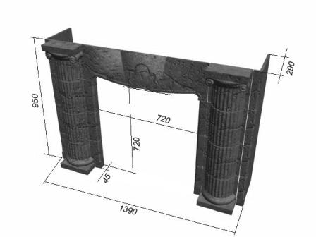

Не обязательно выкладывать топку заподлицо с облицовкой, можно отступить внутрь. Как раз получите желаемую ширину. Под можно выложить на ребро.
Кванин Сергей
Зарегистрирован: Вс 10 Июнь 2007, 16:33
Сообщения: 27
Регион: орел
СообщениеДобавлено: Пт 15 Июнь 2007, 09:03 Ответить с цитатойВернуться к началу
Выкладываю для всех размеры.
 Размер файла:  14.93 КБ
 Просмотров:  1413 раз(а)
