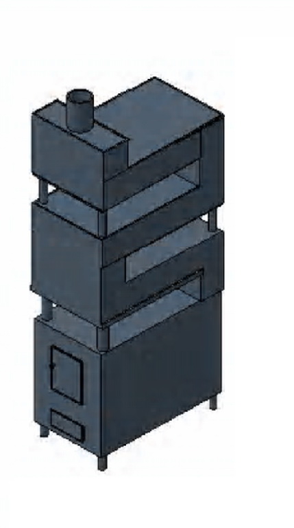

Вот картинка чугунной подвальной печи, которую я виде в детстве.
С уважением Сергей

СообщениеДобавлено: Пн 23 Март 2009, 19:44 Ответить с цитатойВернуться к началу
вот так.
(формат .bmp запрещен, надо конвертить в .jpg или .gif Администратор)
 Размер файла:  43.97 КБ
 Просмотров:  2313 раз(а)

А где труба в храме? Razz
За печку спасибо.
За печку спасибо.
Трубы изначально предусмотрены при строительстве со всех четырех сторон, они проходят в нутрии стен, возможно при ненадобности они были замурованы, и найти их сложно. От данной печи труба монтируется в стену в дымовой канал.
Кстати печь без проблем разбирается, секции можно добавлять, больше и меньше.
Чистка проводится путем разборки yu
С уважением Сергей
