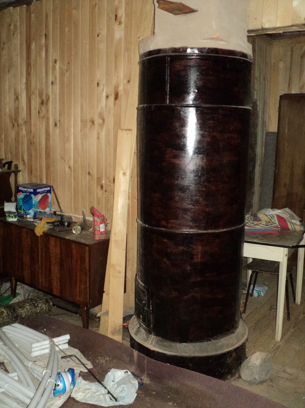

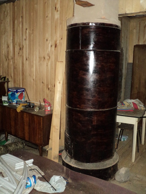

а разве на фото в футляре?
Васильев Илья
Сообщения: 256
СообщениеДобавлено: Чт 21 Май 2009, 22:49 Ответить с цитатойВернуться к началу
Да. Футляр из жести. Возраст определить затрудняюсь. На совок не похоже.
Миша
Зарегистрирован: Ср 25 Март 2009, 17:43
Сообщения: 45
Регион: Лен.обл.лужский р-он
СообщениеДобавлено: Чт 21 Май 2009, 22:52 Ответить с цитатойВернуться к началу
где то видел подобное.но там прямоугольная печь была из гофрированной жести.само зеркало.а остальные части простой жести.гнутые.собиралась как круглые.с двух частей.вот и удивило немного.что стены ровные.

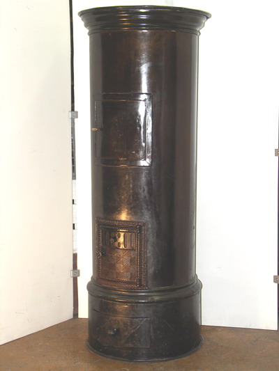

Парамоша
Сообщения: 311
СообщениеДобавлено: Пт 7 Май 2010, 13:50 Ответить с цитатойВернуться к началу
печь осьмнадцатого веку от антиквара в Берне. Наличиствуют:
-зольный яшикъ;
-колосникъ;
-подача вторички!!!!;
-духовой шкаф.
Удивляет отсутствие стыков. Или клали через дверцы, или печь полукруглая?
 Размер файла:  40.55 КБ
 Просмотров:  1759 раз(а)
vova230
СообщениеДобавлено: Пт 7 Май 2010, 15:07 Ответить с цитатойВернуться к началу
Очень похоже, что печь обертывалась жестью после постройки, а стык видимо с тыльной стороны, на фото не видно.

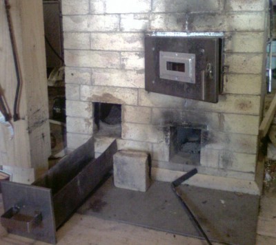

СообщениеДобавлено: Пн 10 Январь 2011, 17:05 Ответить с цитатойВернуться к началу
Печь в металлическом футляре на стрелочном посту. Карелия.
Помещение очень небольшое (6 кв.м), на дворе было -5 -10. Стрелочница сказала что протопила утром и при такой погоде хватает на весь день.
Сама печь
 Размер файла:  66.74 КБ
 Просмотров:  1535 раз(а)

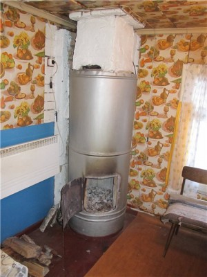

лисена
Зарегистрирован: Чт 27 Октябрь 2011, 15:00
Регион: САНКТ ПЕТЕРБУРГ
СообщениеДобавлено: Чт 27 Октябрь 2011, 15:14 Ответить с цитатойВернуться к началу

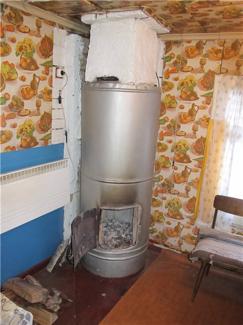

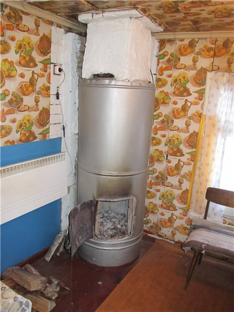

а вот наша печка. может подскажете-что с ней можно сделать-что б закрыть металл? изразцы? кирпич?

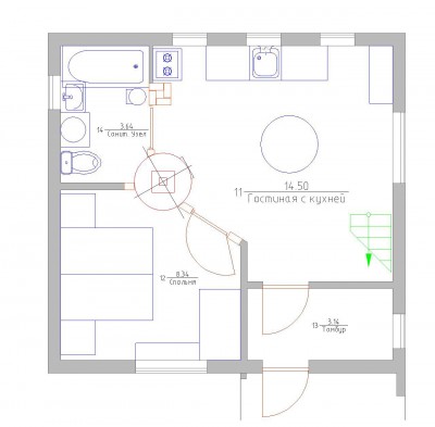

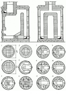

Олег Новицкий
Зарегистрирован: Ср 15 Февраль 2012, 17:10
СообщениеДобавлено: Ср 15 Февраль 2012, 18:41 Ответить с цитатойВернуться к началу
Уважаемые коллеги!
Я подбираю печь для домика (см. эскиз), который буду себе строить на пенсии. Пока остановился на круглой печи в металлическом футляре. Однажды в 1999 году я построил такую на заказ (см. фото и эскизы печи с вертикальными каналами) и был вполне доволен результатом. Печь получилась очень и очень удобной за одним маленьким исключением: прочистки в ниженей её части находятся по кругу через ровно 90 градусов. Поэтому в проектируемом домике поставить такую же не удастся из-за перегородок, они установлены так, чтобы теплопотери помещений были пропорциональны излучающей поверхности цилиндра печи.
Есть печь с винтовым расположением каналов. Я такую видел только в чертежах. Есть ли у кого опыт кладки такой печи или опыт эксплуатации?
 Размер файла:  169.23 КБ
 Просмотров:  1517 раз(а)
 Размер файла:  158.4 КБ
 Просмотров:  1478 раз(а)
 Размер файла:  164.92 КБ
 Просмотров:  1302 раз(а)
