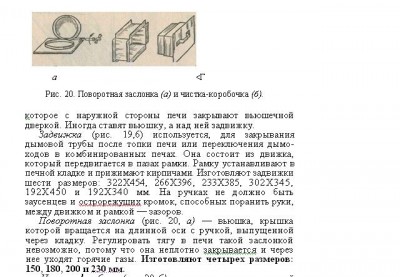

Только что смотрел видео из Омска Русская печь с плитой автор Александр из Омска.Интересная печь.И еще один мужчина с москвы искал вьюшку.Ее размеры-120 180и 220 мм в свету.Значит что канал надо подбирать под эти размеры при расчетах печей.Есть еще и поворотные БАРАНЫ но их следы по размерам не могу найти.
Сообщения: 5956
СообщениеДобавлено: Вс 5 Февраль 2012, 18:39 Ответить с цитатойВернуться к началу
Вот что нашлось:
В.В.Литавар, Г.Л.Кайданов "Как построить печь, камин, баню"
 Размер файла:  68.65 КБ
 Просмотров:  1210 раз(а)
