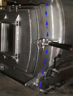

Владимир. В. писал(а):
Даже забыл сфотографировать
систему подачи подогретого вторичного воздуха, есть только
фото готовой печи.
А можно подробно узнать, каким способом Вы подогревали приточку?
Владимир. В.
Зарегистрирован: Пт 9 Январь 2009, 23:26
Сообщения: 10
Регион: Киев
СообщениеДобавлено: Пт 3 Апрель 2009, 21:50 Ответить с цитатойВернуться к началу
Проём печной двери выполнен в виде короба, по которому по-
даётся вторичный воздух. В верхней части на всю длинну печи
входят две трубы 2", с отверствиями. Вариантов подогрева
приточки много, но в даной схеме циркуляция воздуха в двер-
ном проёме предохраняет его от перегрева и деформации...
Владимир
