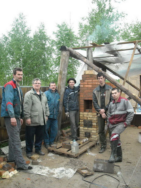

Давайте внесем ясность.
Утвержденных испытаний по методикам не проводилось.
Поэтому официальных выводов никто не делал.
Проводился анализ газов в дымовой трубе различных конструкций печей и снятие температуры со стенок пирометром.
Все печи были в равных условиях: ОИК, ОВИК и Прямоточка - на улице в свежесложенном состояние.
По данным можно сделать сравнительный анализ КПД печи, температуре и составу газов, а так же влияние избытка ПВ на указанные параметры.
Так вот если печь ОВИК (ВВ и СШ) нужно топить в режиме активного горения, при этом поддувало приоткрыто и происходит саморегуляция, т.е температура в трубе практически одинакова при всех режимах, то прямоточную печь необходимо регулировать количество первичного воздуха в зависимости от режима, тогда топливник м.б и не лопнет.
КПД прямоточной печи заведомо ниже любой другой системы, хоть какие там рассечки не стоят. Происходит прямая зависимость от подачи ПВ.
Это лично мои выводы, так же как и выше личные выводы других участников семинара.

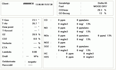

повторная топка печи ОВИК со снятием показаний газоанализатором
топка без предварительного натопа
во время топки поддувальная дверца во всех режимах открыта на 3/4
выполнено две закладки дров, каждая: - полено 25 см в диаметре длинной 25 см, естественно порублено на полешки Smile
продолжительнстью 2х30 мин, т.е 1 час
после протопки нижний колпак в среднем 80 гр.С, верхний -35.
ВНИМАНИЕ! таблицы в АНИМАЦИИ и перелистываются с интервалом в 5 сек

Фото печи ОВИК

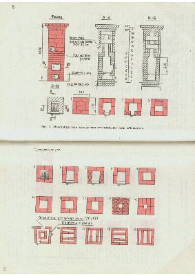

Простите, что поднимаю старую тему, но мне важно знать )))
Печь Колеватова, которую вы тестировали (2х2 кирпича) это та,что на рисунке?
садовом доме. Руководство по сооружению. Рабочие чертежи. Колеватов В.М. 1991.jpg
 Размер файла:  102.47 КБ
 Просмотров:  939 раз(а)
Сообщения: 10147
СообщениеДобавлено: Пн 28 Август 2017, 08:09 Ответить с цитатойВернуться к началу
Да, именно она, в формате 51х51 см

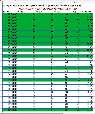

Здравствуйте, заинтересовала эта тема на форуме. Решил тоже построить у себя ОИК-14 и провести измерения характеристик. Возможно кому то будет интересно вот записал ролик. Сейчас начал такую же печь В.М, Колеватова строить для испытаний, интересно будет сравнить их между собой.
Link
Александр-Ижевск
Зарегистрирован: Вт 23 Июль 2013, 12:04
Сообщения: 59
Регион: Ижевск

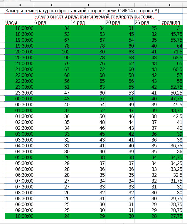

СообщениеДобавлено: Ср 5 Февраль 2020, 17:42 Ответить с цитатойВернуться к началу
Всем привет! Записал ролик с измерениями работы колпаковой печи ОИК 14. Пока не все получается измерить правильно но все видео файлы изначальные буду хранить и при появлении новой информации при необходимости буду поднимать старые записи.
https://youtu.be/--qgwTe0ZCI

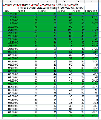

СообщениеДобавлено: Ср 5 Февраль 2020, 17:43 Ответить с цитатойВернуться к началу
правая сторона
