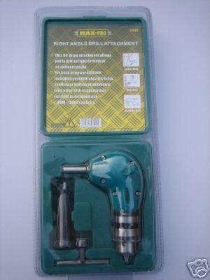

Ещё есть хорошая приспособа для сверления 90 град.

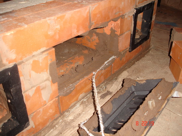

Крафт писал(а):
Установка (б/у) дверцы зольника на нанкера . Печь из б/у материалов под отделку плиткой.
Юрий Анатольевич, вами проделана совершенно не нужная работа по установки дверки зольника. ;-)
Она не нагревается так как топочная.
У дверки широкое посадочная место, потому достаточно её просто посадить на расствор, даже без подвязки провлокой. Так же и с прочистными.
СообщениеДобавлено: Ср 3 Сентябрь 2008, 13:00 Ответить с цитатойВернуться к началу
чтоб потом хозяин через месяц позвал снова закрепить..это как те армяне, что делают дорогу каждый год и на одном месте Smile
а в чем трудность сразу поставить хотя бы проволоку ?
как может на глиняном растворе держаться плотно дверца, т.е ее не надо трогать по жизни Sad
только не надо говорить что она не греется, ведь ей же пользуются
вы же не крепите косяк входной двери только на пену, для страховки еще и минимум 4 шурупа загоните /хотя пена намного крепче цепляется, чем ГП р-р/
примерно так

Крафт
Сообщения: 613
Регион: г. Обнинск
СообщениеДобавлено: Чт 4 Сентябрь 2008, 13:45 Ответить с цитатойВернуться к началу
Таким способом можно установить любую дверку во время кладки печи или её ремонта. Зольниковая дверка , что на фотографии , финская, с довольно массивной дверцей . Чисто на глиняный раствор или какой либо другой клей или раствор , дверки ставить не советую . Время - безжалостный судья для халявы.

Два года назад для ремонта зольниковой дверцы использовал маленькую дрель, сверла (по металлу и победитовое), проволоку медную, саморезы по металлу и силиконовый герметик (700 град).
Разметил и просверлил отверстия в нижних и верхних кирпичах напротив просверленных в торцах рамки дверцы. На силикон в них поставил кусочки медной проволоки по 3 шт в каждое отверстие. на силикон-же приклеил рамку дверцы и закрепил саморезами, вкрутив онные в импровизированные дюбели из медной проволоки. Нагрев поддувальной дверцы и кирпичей рядом с нею позволяет не мой взгляд безболезненно использовать такой способ. Хотя, во время монтажа возникла мысль об излишней трудоемкости такого решения, так как сверлить было несколько неудобно, пришлось поискать самую короткую дрель в магазине, а дверца на застывшем силиконе прекрасно себя чувствовала и без саморезов. Но раз отверстия уже были готовы, то саморезы вкрутил. Дверца стоит без нареканий до сих пор.

Валерий поищи приспособу. Стоит 500 рублей. Зажимается в патрон любой дрели. Позволяет сверлить под углом в 90 град.
СообщениеДобавлено: Чт 4 Сентябрь 2008, 19:43 Ответить с цитатойВернуться к началу
наверно что то вроде этого
но в продаже не видел, завтра как раз посмотрю в ОБИ, а вдруг девчо.. есть

Сверлить можно под небольшим углом, если нет приспособы. Валерий, есть маленький недостаток в креплении саморезами. Нельзя , со временем , подтянуть расшатавшуюся дверку ( саморез буде проворачиваться) и плюс, как Вы подметили трудоёмкость больше , чем на анкерах.
Крепление на анкерах рамок порталов с дверками и др. дверок удобно тем , что так же, как на спицах, можно со временем подтянуть или быстро и без проблем заменить рамку.

В принципе так, хотя подтянуть саморез вполне реально, он просто нарезает в медной проволоке новую резьбу. Да и проволоку можно заменить на новую.

...но в продаже не видел, завтра как раз посмотрю в ОБИ, а вдруг девчо.. есть
Штука хорошо известная и прекрасно себя зарекомендовавшая. Наиболее продвинутые имеют редуктор (1:2), а патрон, соответственно можно установить на нужный конец, имея при том: либо х2, либо 1:2
На фото: слева ручка, прикручивающаяся на любую сторону патрона.
Угол 90 - приспособа для дрели

Да, я об этом, купил в Финляндии, но есть уже и в Питере.
