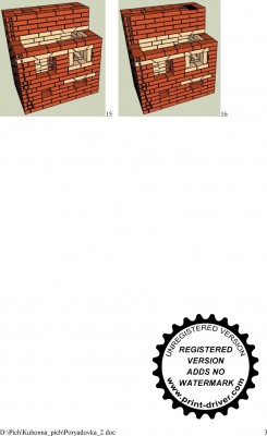

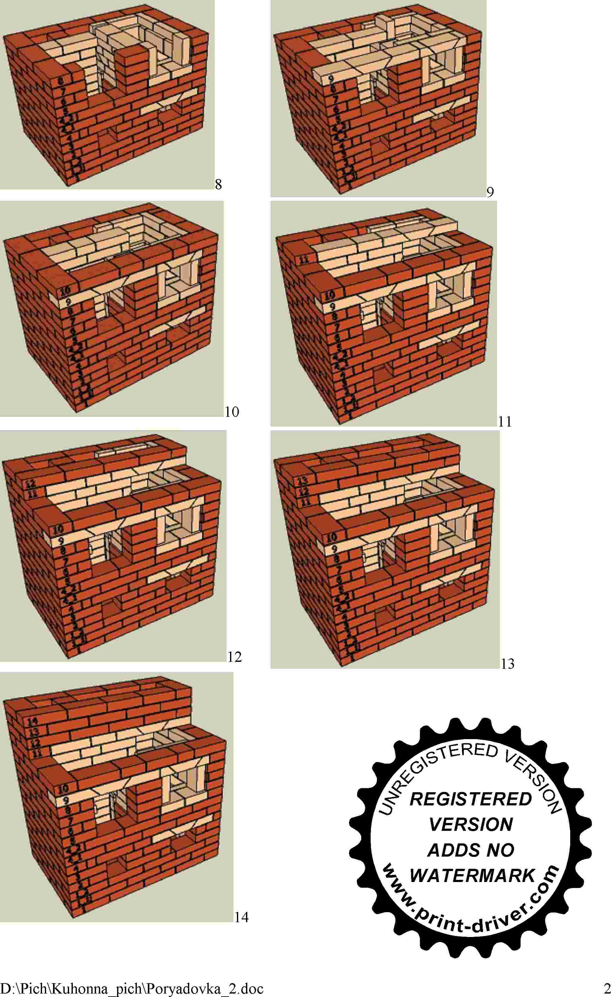

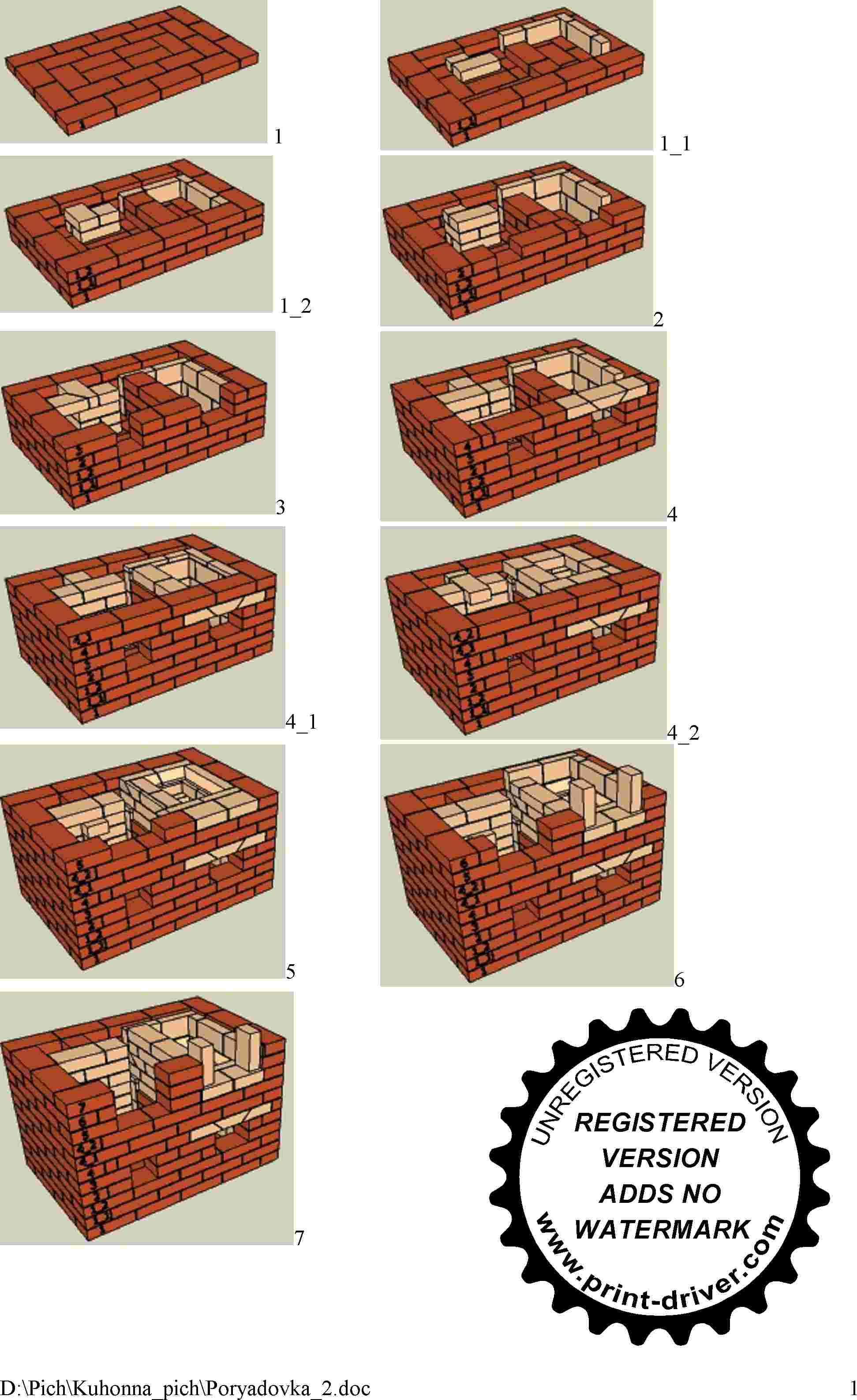

Выкладывю порядовку 1- 16 ряды. Позже, если нужно будет выложу вид сверху по рядам. Выше ЗЛХ обычный колпак (см. выше, Pich_kuhonna_1.jpg). Дымоход в один кирпичь переходит в сендвич внутр. 150 мм наружн. 220 мм.

Что-то результат по рядам не очень совпадает с проектом. Почему так вышло? И что это за желтый кирпич, уж не шамот-ли?

По ходу строительства делались небольшие изменения, в основном фасада печи. Эти изменения не влияют на работу печи.
У нас купить полнотелый кирпичь невозможно. Поэтому вся внутрянка из шамота (советского). Трещин, Слава Богу, нет.

Глеб, извини не внимательно прочитал. Для более равномерного прогрева духовки, я бы поставил её на ряд выше.

А я бы с обратной стороны в верх колпака. Image
СообщениеДобавлено: Пт 6 Февраль 2009, 00:00 Ответить с цитатойВернуться к началу
Второй колпак и должен прогреваться меньше, чем нижняя часть печи.
Духовка снизу и будет меньше прогреваться. Для более равномерного прогрева верх и бока духовки обмотать утеплителем. В режиме постоянной работы печи температура выровнится, так же как и по бокам печи.
Так что у вас все в норме.
