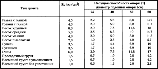

с промерзаниемвот у нас тут такой фокус. живу тут 4й год: морозы случались только сразу полсе снегопадов. так что земля не промерзает ни на см. но вот фундамент печки то под домом. а под него снег ну не попадает... и вот чё там будет происходить при -20-25, но на протяжении 3-4 дней максимум не ясно. но думается, что ничего страшнее 30-40см промерзания не случится. сложнее про несущую способность грунта. может посоветуете ресурс, где эти способности достаточно достоверно представлены. с плодородкой то всё ясно. но вот под ней глина жирнючая идет. ну пластилин просто. от метра до двух толщиной. а потом к этой глине примешиваются камни разной фракции. это продолжается от полуметра до полутора. ну и в самом конце - синька-глинька. чё делать? Smile
Забыл сказать: внутри периметра дома промерзания не случается. Так что 80 см. должно подойти, только не считая плодородного слоя, естественно. Если у вас там глина, то как раз 6 кило на см2 и будет.
8 903 112 79 73;
СообщениеДобавлено: Пн 25 Январь 2016, 08:11 Ответить с цитатойВернуться к началу
Михаил Фадеев, откуда такая цифра, 6 кгс/см2? Это очень много, я понимаю, что всё лучшее в Москве, но ооочень много. Обычно принимают несущую способность глин от 1,5 до 2 кгс/см2. Сам представь, это поддон кирпича поставленный на половинку кирпича прямо на грунт должен стоять как скала. Реально? Кстати, часто забываем, что необходим ещё коэффициент запаса, примерно 1,5.
14000*1,5=21000 кгс
Принимаем максимальную несущую способность =2 кгс/см2.
21000/2=10500 см2=1 м2 уже достаточно.

СообщениеДобавлено: Пн 25 Январь 2016, 08:21 Ответить с цитатойВернуться к началу
я взял по минимуму 1 кг/с2
получилось 1,5м2 должна быть площадь опоры
таким образом если сделать 12 столбов из 200 азбоцементной трубы, то эта площадь как раз наберется. пятки не нужны получаются что ли? а вот же ещё что! масса самого фундамента то не учтена нигде. тогда пяточки отлить 30*30 и хорош, я думаю.

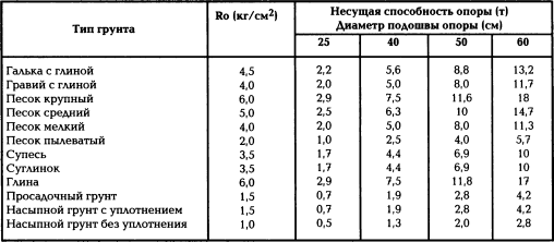

14000*1,5=21000 кгс
Есть книжка такая "Не зарывайте фундаменты в землю" В.С. Сажина. Там всё есть про фундаменты. Информацию можно и в интернете найти - таблиц о несущей способности грунтов полно. Первую попавшуюся привожу. Ну, а дальше можно считать как угодно. Например, посчитать пол-кило на см. и забухать полный миксер бетона в землю.
Меня тоже в детстве учили, что вся наша колбаса закопана в 6-кратном запасе прочности наших фундаментов. Надо -бы dimkafoks-а поспрошать, у него ещё голова свежая, только что курсовой рисовал.
Но по памяти, редкие грунты выдерживали более 2,5 кгс/см2. Это на глубине 2 м. Не Москва, Пермский край.

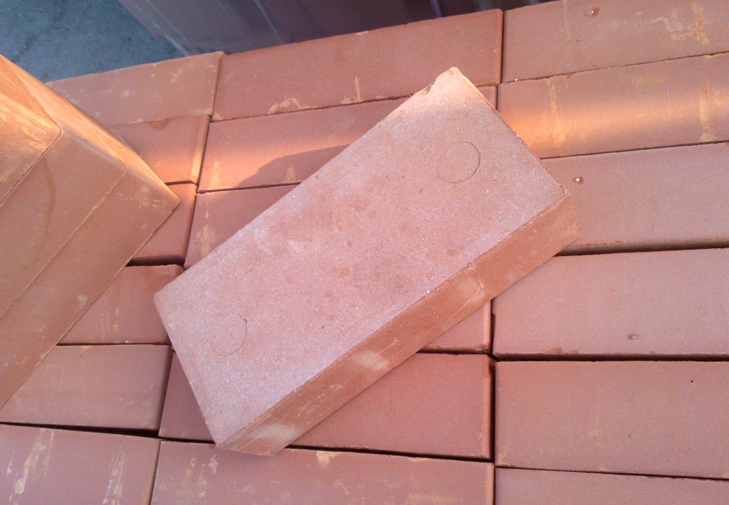

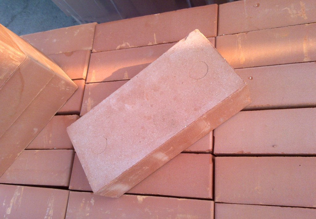

СообщениеДобавлено: Пн 1 Февраль 2016, 15:17 Ответить с цитатойВернуться к началу
cегодня держал в руках вот акой кирпич
http://grin26.ru/M-150%20full.jpg
Кирпичного завода что в с.Донское под Светлоградом в Ставрополье.
http://grin26.ru/Index.html
очень понравился!
Кто-нибудь работал с этим материалом?

СообщениеДобавлено: Пн 1 Февраль 2016, 19:36 Ответить с цитатойВернуться к началу
на вид -не самый худший....как он насчет нагрева? эти светлые пятна по ложку -не к лучшему. Sad

СообщениеДобавлено: Пн 1 Февраль 2016, 21:11 Ответить с цитатойВернуться к началу
т.е. на свод такие не брать, а на не самые горячие места пойдет?
