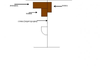

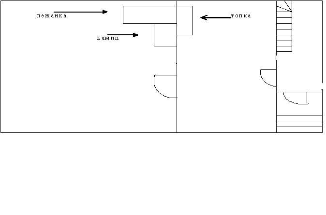

Изменили планировку проекта Балчук добавлением 2-х метровой веранды (неутеплненой), с нее вход на мансарду.Прежняя веранда (утепленная)
превратилась в кухню, в ней топка, в стене щит обогревательный (или как он называется) в комнате камин и лежанка. Хочется чтобы печь грела кухню и комнату. Залили фундамент печи, но пришлось объединить его с блоком ФБС фундамента стенки м/д кухней и комнатой - что, наверное, не есть хорошо, но стенка то будет внутренняя, легкая. В конце сентября строители из Пестово за 3 недели строят дом, затем печник дедок с соседнего садового кооператива (говорят из потомственных печников) воздвигнет мне печь по какому-то проекту. Сделает там 5 оборотов (печники наверное поймут о чем идет речь) Кирпичи по 16 руб. привезут из Боровичей (Новгородской обл.) 1500 шт. Мансарда холодная, но отапливать одну из ее комнат(где труба) наверное можно железным камином. Вот такие планы.

Хорошо, пусть ОВИК ЗК11 можно сделать с лежанкой , вам виднее, я не спец. в этом вопросе. А хватит ли ее мощности прогреть 6*9 площади с высотой 2.5 м=135 куб.м, дом из бруса 150мм.?
И , наверное, надо будет все-таки искать печника, который умеет их делать. В Лен.области есть такие?

Нет, её мощности (при 2-х топках в сутки) не хватит. Или хватит, если топить 4-6 раз в сутки или даже чаще, то есть топить каждые 6-4 часа и чаще. Речь идёт о температуре +21°С в помещении при морозах до –23°С. Если устраивает температура в доме +14-16°С, то топить придётся не так часто (2-3 раза может быть достаточно)... Вопрос ещё в том, как раздать тепло от этой печи по комнатам 1-го этажа дома — та ещё задачка!

А как ее изменить применительно к рис. (зеркального исполнения маловато). И опять же хватит ли ее мощности? Евгений Колчин предлагал ее к комнате 6*6, а сейчас 6*9 (печь в стене должна греть две комнаты).

Мощность отопительно-варочной плиты (печи) с камином ОВИКЗК 11 на сайте www.stove.ru не указана, поэтому её можно трактовать как +- трамвайная остановка. ;-)
