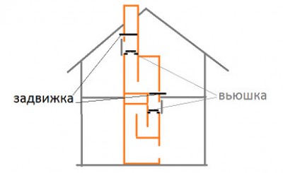

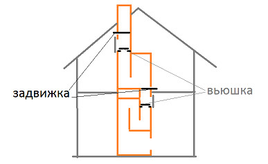

Anton Sorokin писал(а):
Если задвижку трубы закрыть сразу после протопки, то в помещении на втором этаже, там где задвижка, появляется сильный запах печи.
Задвижка не подрезана и не просверлена. Ее приходится оставлять приоткрытой где-то на сантиметр на 3 часа. Потом можно и закрыть полностью.
Знаком ли кто с данной проблемой?
Такое наблюдается если открыта задвижка на первом этаже.
Хочется иметь возможность максимально перекрыть трубу.
См вложение.
 Размер файла:  14.77 КБ
 Просмотров:  641 раз(а)

СообщениеДобавлено: Чт 26 Май 2016, 09:34 Ответить с цитатойВернуться к началу
Спасибо. Да - это вариант, хотя и очень сложный в реальном использовании. Окончательно закрыть задвижку через несколько часов кажется не такой и плохой альтернативой.
