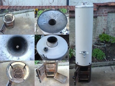

СообщениеДобавлено: Вс 19 Февраль 2012, 20:39 Ответить с цитатойВернуться к началу
Ракетная буржуйка. Confused

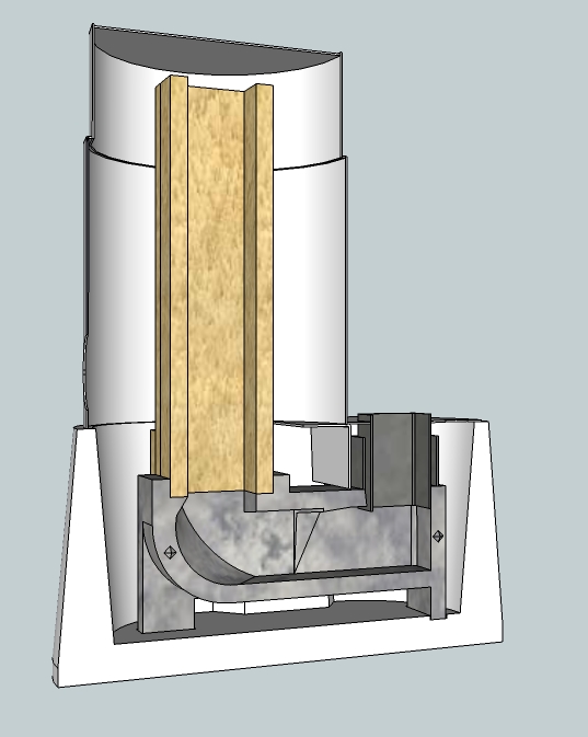

я бы её купил, где её купить можно?
Привет, конус! Твой позитивный настрой заряжает!
2. раскладку на листогиб можно придумать? необязательно же бочку ставить. не хочу бочку, хочу гнутую нержавейку, у нас лист 2х1 что ли 1.5 труб.
Сделать правильную выкройку, забить её, как сказано смесью глины и опилок, и забить все нужные дырки.

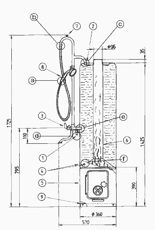

СообщениеДобавлено: Пт 27 Апрель 2012, 05:20 Ответить с цитатойВернуться к началу
Ракетный водогрей. Confused

Vova-U
Сообщения: 979
СообщениеДобавлено: Пт 27 Апрель 2012, 20:48 Ответить с цитатойВернуться к началу
Самовар?
Виктор_А
Сообщения: 850
Регион: МО г.Серпухов
СообщениеДобавлено: Пт 27 Апрель 2012, 20:51 Ответить с цитатойВернуться к началу
Vova-U писал(а):
Самовар?
Не. Старый, добрый "титан". Smile
