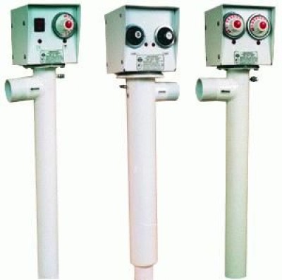

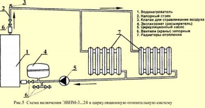

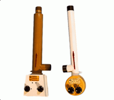

ТЭНы нужно вставлять не в регистр, находящийся в топочной камере в котле, а их нужно вмонтировать в теплообменный бак (трубу), который находится на выходном патрубке регистра дровяного кирпичного или стального котла. В этом случае не будут обгорать провода, подключённые к ТЭНу (ТЭНам), а также эти ТЭНы легко заменить в случае их поломки. Теплообменник-электрокотёл может быть сделан из трубы большого диаметра, в которую через торцы вставлены ТЭНы мощностью 2-4 кВт (общая мощность до 4-х или 8-ми кВт). На входе и выходе теплообменника-электрокотла желательно поставить вентили на резьбу 2", чтобы можно было снять этот электрокотёл для замены вышедшего из строя ТЭНа, не сливая воду из системы отопления. Вход и выход электрокотла нужно соединить байпасом, на котором установлен вентиль (это нужно на случай ремонта или замены электрокотла).
Электрокотел ЭПО-6 (220 В, 6 кВт).
Котел электрический - водонагреватель ЭВП (3-18 кВт)
Электроводонагреватель типа ЭВПМ (3-48 кВт)

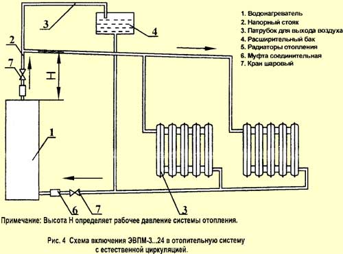

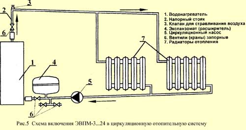

Игорь Сергеевич ! Данная модель бойлера расчитана на работу с котлом и , как резерв , установлен ТЭН мощностью 6 Квт(смотри технические характеристики).
Бойлеры такого обьёма монтируются только с мембранным расширительным баком (белого цвета) и насосом ГВС (оснащен таймером или термостатом).
Применить бойлер в качестве расширительного бака можно в качестве исключения . Для этого его надо установить в верхней точке системы соединив ввод холодной воды бойлера и верхнюю точку системы.Выход горячей воды будет являться пререливной трубкой и по этому должен быть соединён с канализацией через сифон( с видимым зазором между переливной трубкой и сифоном).

Назначение расширительного бака - компенсация температурного расширения воды. В системах с естественной циркуляцией он так же выполняет функцию воздухоотводчика.
Предложенный мной вариант подходит как для самотечной системы так и для применения с насосом.
