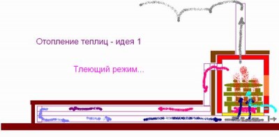

Дед Шура, у Вас большое хозяйство, серьезное...
Такие теплицы протопить не просто...
Надо создать небольшую теплицу с печным отоплением для отработки конструкции и всего прочего.
Метров 10 длиной...
http://foto.mail.ru/mail/stove1941/1079/
И печку выставить на улицу, чтоб в теплице не мешала...

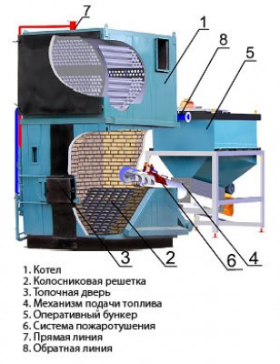

http://www.termowood.ru/boilers.html
Ковровские котлы на древесных отходах.
Имеет смысл измельчать ваш лесной мусор...
Можно гранулировать и продавать в Швецию как пелеты... yu
Или купить готовый котел в Саратове...
http://www.saratovteplo.narod.ru/
Или будем изобретать велосипед...

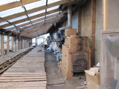

СообщениеДобавлено: Вс 19 Сентябрь 2010, 11:13 Ответить с цитатойВернуться к началу

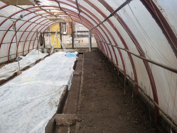

водяное отопление у меня есть использую его для выравнивания температуры
взял за основу металлопластовую трубу растаскиваю 100 метров и котел эллектрический с насосом 100 м могут снять около 4 квт
проветривание у меня по разному включая улитку там на фотке видно куриный домик вверху на мои женщины ее саботируют типа шумит Радость
но для меня этот вопрос не очень актуален я использую теплицы с январоя по май тут больше тепло важно Laughing
печки типа которые Ковров ну очень похожие я как раз приобрел опробовал пока одну на 100 квт не очень доволен что там намудрили с тягой каналы надо чистить 1 раз в две недели-напрягает
не очень удачный вариант печки задумывалась как воздоходувка
вверху были трубы асбестоцементные сзади мощная улитка по земле шли трубы канализационные с выходами
деньги зарабатываю головой
а мог бы и руками

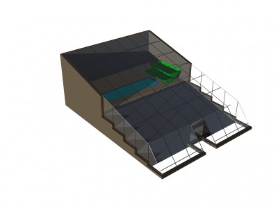

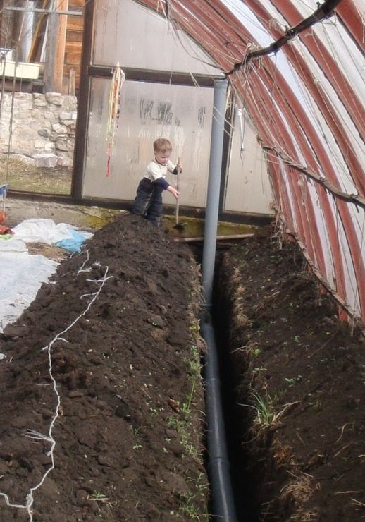

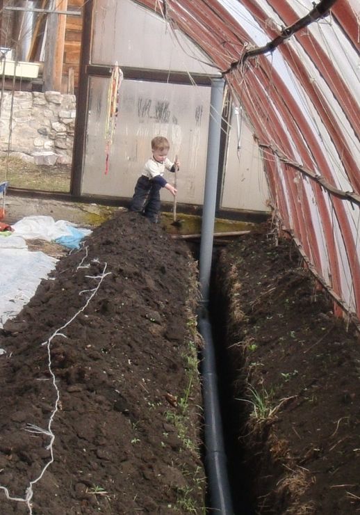

Дед Шура, пожалуйста, опишите подробнее ваш опыт продления лета. Теплица на 100 кв.м., это понятно. Конкретно вопросы:
1. Объем теплицы, высота, арочная, двускатная, материал покрытия (везде ПК)?
2. Температуры на улице, в теплице (особенно интересны ночные), много ли солнечных дней?
3. Сколько труб вы использовали, какая общая протяженность?
4. Вентилятор у вас был один? Какая у него мощность, производительность?
Я так подробно интересуюсь этими вопросами, потому как самому предстоит строительство Солнечного Вегетария. Потому заранее выражаю вам благодарность за ваши ответы Embarassed
На сегодня у нас есть арочная теплица, покрытая ПК 4 мм, 4х12 м. Качество так себе, каркас от пленочной, весь кривой. Поликарбонат где лежит, а где стоит над каркасом. + Щели, неплотности, дырки. Так вот, в таких условиях был проведен эксперимент. В крайней грядке на глубину 50 см по всей длине была закопана канализационная труба (100 мм) и установлен бытовой канальный вентилятор ВЕНТС (14 Вт, 98 куб.м/час), стоит где-то 400 руб. Вентилятор работал постоянно, денно и ношно. На входе и выходе трубы были установлены 2 термометра.
И вот что я могу сказать. Для регулирования климата всей теплицы этого маловато. НО, в жару воздух остывал в трубе в легкую на 20-25 С (с 40 до 15). Как отопитель труба убедительно заработала к августу. Ночью температура воздуха, засасывавшегося в трубу, составляла порядка 11 С, в теплицу подавался воздух, подогретый до 16 С. В сентябре, во время заморозков, до - 7 С, у соседей в теплице все было прихвачено, наши томаты стояли еще 2 недели.
Возможности у данной системы есть, и они огромны. Но как и с печами Кузнецова им не хватает расчетов, графиков, оцифровки и т.п. Потому я и прошу вас поделиться опытом. Может кому-то еще есть чем поделиться.Confused
По поводу книги Л. В. Назаринов : " Теплица в приусадебном хозяйстве", я ее просмотрел по диагонали. Это обычная книжка про бытовые теплицы, так сказать начального уровня. Солнечным обогревом там называют парниковый эффект, ни слова про аккумуляцию солнечного тепла и его последующее использование.
Да, еще чуть было не забыл. Вегетарий Иванова есть не что иное как солнечный коллектор, дед Шура. Только в отличие от массовых жидкостных, здесь в качестве теплоносителя используется воздух, что не очень ширкоко распространено в гелиотехнологиях.

Монтаж трубы завершен, сын досрочно приступил к засыпке
 Размер файла:  98.86 КБ
 Просмотров:  1190 раз(а)
Так труба смотрелась перед посадками
 Размер файла:  69.39 КБ
 Просмотров:  1295 раз(а)

дедШура писал(а):
К моему великому сожелению мои теплицы как я уже писал используются начиная с января и приходится применять тяжелую артирелию в виде буржуек и сотни кубов дров Confused
все остальное это попытки сгладить недостаки этого метода
Воздушный подогрев я применял на заре своей практики эффект был однознгачный но он срабатывает скажем если выхотите редиску посадить когда на улице еще снег
я тогда делал практические прикидки но увы прлохо помню трубы вроде какна каждом погнном метре были закопаны
вентиляторы методжом така нужно добится чтоб хоть какое то движение воздуха
Поднимите ваши ящики с землей, и опустите воздух с потолка под пол вентилятором... Embarassed или тяните воздух из-под пола вентилятором или печкой.
Организуйте круговорот воздуха в теплице...
Дед Юра
