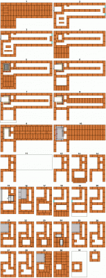

Все полки, задвижки и.т.д. лежат сверху на соответствующем ряду.
Колосник 20х30 см, необходимо сделать пазы для его расширения и для легкой замены.
Топка выложена на ребро. Если в других местах кирпич стоит на ребро или торчком - он помечен белой точкой и повторяется в следующем ряду.
Красным показано штифты, что держат шамотные кирпичи, годится даже обычная сталь. Под штифты рассверливаются глухие отверстия под углом порядка 20 градусов с подъемом внутрь печи - шамот как бы надевается сверху.
ЗЛХ выведена под потолок варочной части - так удобнее чем когда она со стороны лежака.

агромное спосибо очень грамотно и понятно даже таким делетантам как я плита там стандартная 40 на70 асиним отмечен сухой шов или зазор что лучше использовать картон чтоб зазор появился или незнаю как правельно называеться фальга а на ней вроде ваты наклеено в печных магазинах продается

Рисунок масштабирован - 1 пк - это 0.5 см.
Синий - это упаковочный картон, что потом выгорит - его толщина 5мм, т.е. в два слоя.
Сухой шов - это проем в 4 см, что вниз по рисунку от дверки топливника.
Есть еще один проем - сразу за дверками между зольником и топливником, его ширина 1см.
Фольга с ватой предназначена для систем вентиляции...
На всякий случай: футеровка должна быть несколько ниже, не доходя к металлу варочной плиты... Про правильную установку уже много рассказано, так что не буду останавливаться.
