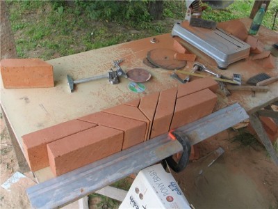

Anton Sorokin писал(а):
Предлагаю напрячься разметить, напилить и сделать перекрытие хлебной камеры из диагональных кирпичей, как на вашей картинке "Печка из Витебского кирпича"
Это вот так как на фото? Это сложно в исполнении?
Красиво!!!
 Размер файла:  71.76 КБ
 Просмотров:  2735 раз(а)
СообщениеДобавлено: Чт 25 Март 2010, 09:27 Ответить с цитатойВернуться к началу
Очень. Для таких вещей я купил специальную приспособу к болгарке - есть крепеж для кирпича и поворотный механизм крепления большой болгарки.
Герметичные дверки не обязательны. Но надо иметь ввиду - расход мощности на стеклянную дверку больше.

У вас как с черчением? Размечаете дверку, учитываете зазоры, размечаете кирпичи. Фото как примерно должно получиться у вас есть. На дверку ХК расклад наверно немного другой. Там дверка шире и аркой. Пилится болгаркой 2КВт 230мм алмазным диском отлично. Шлифовальным диском доводите. По хорошему за пол дня точно сделаете по чертежу Smile Если где ошиблись с размером в большую сторону не ленимся разобрать и подпилить. Забить не удастся Smile В дополнительном приспособлении смысл есть наверно, если только оно меньше тысячи рублей обойдется.
Вам из красного кирпича не только облицовку, но и перекрытия делать. Как пустоты замазывать? Профессионалы молчат. Витебский полнотелый кирпич вам не подходит?

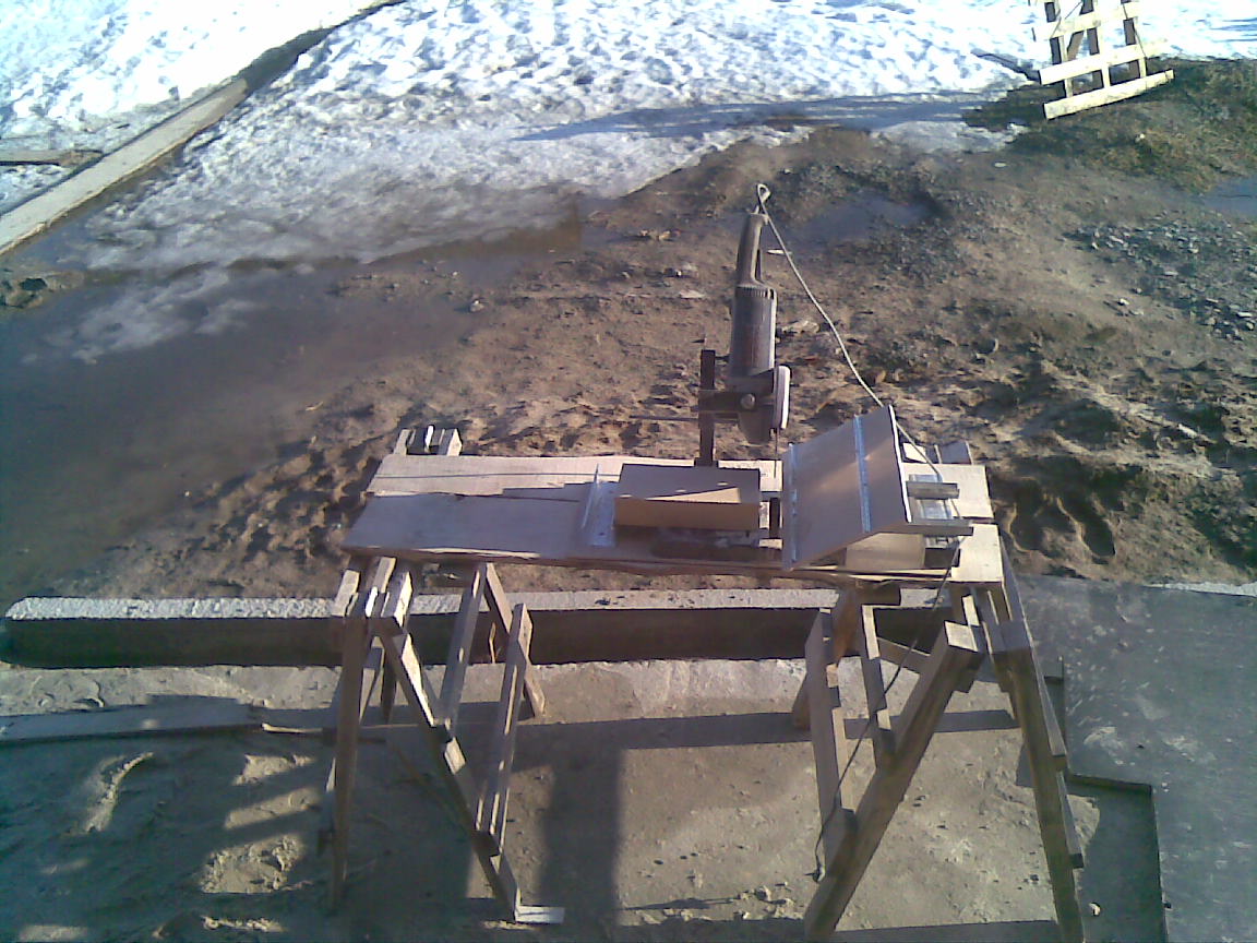

СообщениеДобавлено: Чт 25 Март 2010, 20:58 Ответить с цитатойВернуться к началу
В отсутствие станка очень даже помогает в работе.
Как минимум освобождается одна рука и одна нога Smile
 Размер файла:  143.64 КБ
 Просмотров:  2181 раз(а)
 Размер файла:  189.51 КБ
 Просмотров:  4767 раз(а)

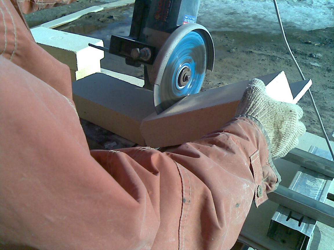

СообщениеДобавлено: Вт 4 Май 2010, 10:53 Ответить с цитатойВернуться к началу
Семенов Алексей писал(а):
Опытным путем установили, что если кирпич предварительно замочить то проблем никаких даже при "максимальном погружении" круга в кирпич.
Пожалуйста потом расскажите сколько примерно резов Шамотного кирпича диск перенес без последствий.
По ссылке шамотный кирпич не упоминается.
Много резов было выполнено. Хватило на один объект.
Поскольку шамот был самый разный ирезка тоже, количественно точно оценить объем работы сложно.
В особо тяжелых случаях помогает замачивание кирпича
При той цене считаю оправданным применение.

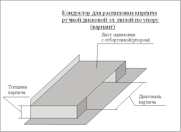

А такая приспособа для резки кирпича пойдёт?... Пила дисковая ручная, 1900Вт, 5000 об/мин
 Размер файла:  5.62 КБ
 Просмотров:  89344 раз(а)
