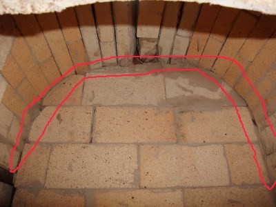

все фотографии сделаны в процессе работы самим заказчиком. ДО ЗАВЕРШЕНИЯ РАБОТ!!!!!!!!!!!! печь еще даже не сдана!!!!!! все каналы зачищены. заказчик не видел законченной печи и делает какие то умозаключения!!!!!!!!!!!

СообщениеДобавлено: Ср 2 Сентябрь 2009, 21:47 Ответить с цитатойВернуться к началу
shalagin sasha писал(а):
Футеровка задней стенки ХК выполнена без термозазора (нужно разобрать и сделать зазор 0.5мм), и ещё - противопожарная разделка связана с массивом печи, каналы не "прошваброваны", а так не разбирать же печь. Чтоб как-то усилить свод - проконопатьте щели асбестовым шнуром с огнеупорным раствором и швы затрите.
откуда вы знаете есть ли зазор между футеровкой ХК и облицовкой печи или нет? там не просто воздушный зазор. там иде прокладка базальтокартоном. если вы конечно знаете что это такое.
Я имел ввиду между футеровкои и сводом, а не между футеровкой и облицовкой.

Интересная петрушка получается. Печь вроде хлебная, если судить по дверке, то духовка для выпечки должна быть маленькая, размером с дверку или чуть более. А на первом фото вроде если не ошибаюсь очень большая, как в русских печах.
Приблиз. расчёт размеров духовки
ВЫСОТА не менее 50 см
ГЛУБИНА не менее 50 см
ШИРИНА около 70 см
Такая духовка как мне кажеться не помещается в ту печь что на фото. И вообще одна и таже ли печь на фото.
Просьба прислать ещё фото. Должно быть видно, что это ОДНА И ТА ЖЕ КОНСТРУКЦИЯ !

Дымовые каналы сфотографированы во время строительства, возожно, потом они и были как то очищены от раствора.
Интересно, каким же способом они т.е. каналы были очищены?

Андрей, я бы наверное на Вашем месте до подписани АКТа выполненых работ пригласил печника из партнёрства для консультации по конструктиву печи, т.к., если я не ошибаюсь печь выполнена по проекту Игоря Викторовича.(если ошибаюсь поправьте)

СообщениеДобавлено: Чт 3 Сентябрь 2009, 12:42 Ответить с цитатойВернуться к началу
У автора закрались сомнения по своду ХК и судя по фотографии не безпочвенны.
Уважаемые печники, прокомментируйте пожалуйста конструкцию свода хлебной камеры на фотографиях.

печь уже достроена и проверена. даже с незотертыми швами. (просто забегались и забыли затереть). швы перед сдачей будут затерты!!!!!!
печь хоть еще и сырая но работает нормально. как в холостом так и в полном режиме!!!!!!! проверка была проведена лично мною, но без присутствия заказчика. все фотографии были сделаны заказчиком примерно за неделю до завершения работ. тоесть НЕГОТОВОЙ К ЭКСПЛУАТАЦИИ ПЕЧИ.
к примеру о фотографии дымохода. высота дымохода на тот момент составляла порядка 1,6 метра на втором этаже. т.е. не законченная! и то что на фотографии запечатлены нависы раствора не значит что потом (при продолжении возведения трубы) эти нависы не были удалены......

да. заказик просил прокоментировать КОНСТРУКЦИЮ свода и повесил фото с незатертыми швами!!!!!!!!!!
разница в констукции и исполнении существенная
