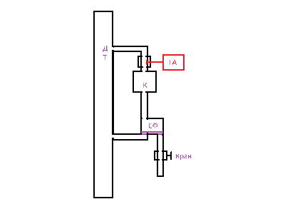

Трубки ставить керамические, есть и специальные под термопары. С двумя дырочками. Платиновые терморезисторы пока своего применения не нашли, лучше термопары. Конец трубочки можно будет замазать шпаклевкой и вход ТП в трубочку тоже. Чем меньше кислорода на спае, тем медленнее будет окисление металла ТП. По датчикам газа делать разбавитель. Отбор газа из ДТ. Температуру газа роняем степенью разбавления, либо ставить промежуточный охладитель, который можно совместить с фильтром. Малые концентрации газом датчик видит, а от больших может захлебнуться. И время прокачки газа надо сделать в пару тройку градаций. Датчиков лучше брать пару из одной партии. Проще можно будет откалибровать сделав диф. включение.
ПС Надо накидать структурную схемку. Если нет возможности упражняться с паяльником, то железо можно набрать по структуре схемы на Али. Думаю с их кирпичиков можно будет и ГА собрать....

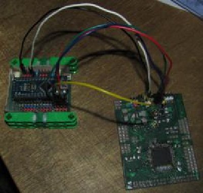

Как сделать "отбор газа из ДТ" снимая показания в режиме онлайн? Как сделать разбавитель? Что делать, если хочется не из ДТ, где уже "поздно пить боржоми", а где-то пораньше, может получиться управлять не только от температуры в ключевых точках, а и от содержимого, но .. как?
С паяльником проблем нет, но глаза уже далеко не те, увы. Сейчас уже такое врядли повторить смогу даже с лупой.. Sad
Самодельная Ардуино Нано прошивает загрузчик в самодельную Ардуино Атмега128а.. ;) ЛУТ 0.25 .. 0.3мм
P.S. Если не сложно, то опишите поподробнее..

Я вижу как то так.
ДТ - Дымовая труба
К- насос (мембранный)
СФ Фильтр смеситель
Кран - он же и есть кран, но на нем градуировка степени разбавления.
ГА - Газовый анализатор и расположения ячейки датчика. Не показал еще ТО охладителя ДГ. Он может быть в составе СФ. После фильтра, но до смешения. Типа симметричного радиатора один конец которого омывают ДГ , а второй вводимый воздух. Таким способом мы будем выравнивать температуру газов перед смешением.

О, пасибки. То есть, ежели такое воткнуть не в ДТ, а в подьемный канал сразу за ЗЛХ, то можно смотреть что вылетает из топки в процессе растопки, или в моем случае даже в рабочем процессе при работе на второй этаж щитка, минуя первый этаж.
Но, для обоих топок надо делать две штуки, по отдельности для каждой, т.к. пересекаются они только в процессе растопки. Работа варочной топки "по Вортексу" на духовку и нижний щиток, увы никак не попадает в трубу раньше.
Ок, осталось понять как отградуировать этот "кран", но это уже со временем. ;)
