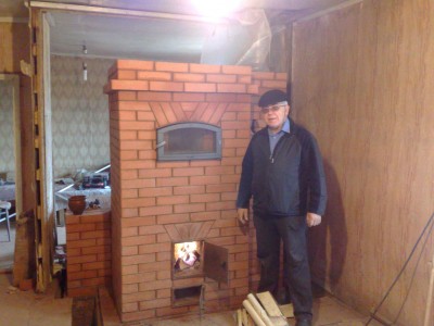

Спасибо Андрей. Мы немного знакомы. Я был на одном из первых семинаров. Постараюсь в ближайшее время показать отчет о последней работе. Конечно мне очень далеко до Вас, но благодаря таким как Вы мне есть к чему стремиться.

Александр, а какая высота топливника Вашей работы на фото ?
Кроме толщины- какова оптимальная длина дров по Вашему мнению ( в относительном выражении от дл.топл)?

Алексей Викторович, у меня высота топливника 500 мм (пламя не должно лизать катализатор, но чуть-чуть). Длина дров 350-450мм, т.е. не должны перекрывать щель между дверкой и колосником. Но это мое мнение. Я рассуждал так, чемд длинне дрова, тем габаритнее печь в плане, а мне нужно было минимизировать площадь, занимаемую печью но менее 350 мм у насдрова не пиилят. Вот и получилось350-450мм. Правда я советовался еще при строительстве первой печи с Игорем Викторовичем Кузнецовым и эту, последнюю, печь он также похвалил
