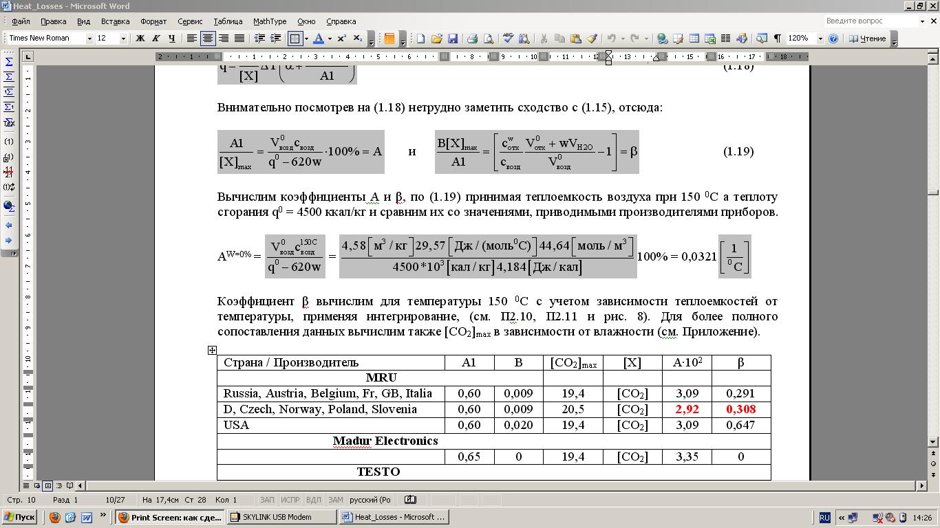

PS - бета, тот что у меня в статье (где отношение теплоемкостей), просто по случаю Вы тоже привели ф-лу с бета.
 Размер файла:  174.97 КБ
 Просмотров:  1188 раз(а)
СообщениеДобавлено: Чт 10 Декабрь 2009, 11:14 Ответить с цитатойВернуться к началу
Если посчитать вета по составу древесины с влажностью 20%, то получаем 0.03 вместо 0.04 для абсолютно сухой и при этом СО2max слетает с 20.5 до 20.3, как раз та цифра, которая установлена в приборе по умолчанию.
Следовательно они уже заранее заложили СО2max для древесины с влажностью 20%.
Теперь осталось мне пересчитать коэф. А1, А2 и В. Их зависимость у разных производителей.

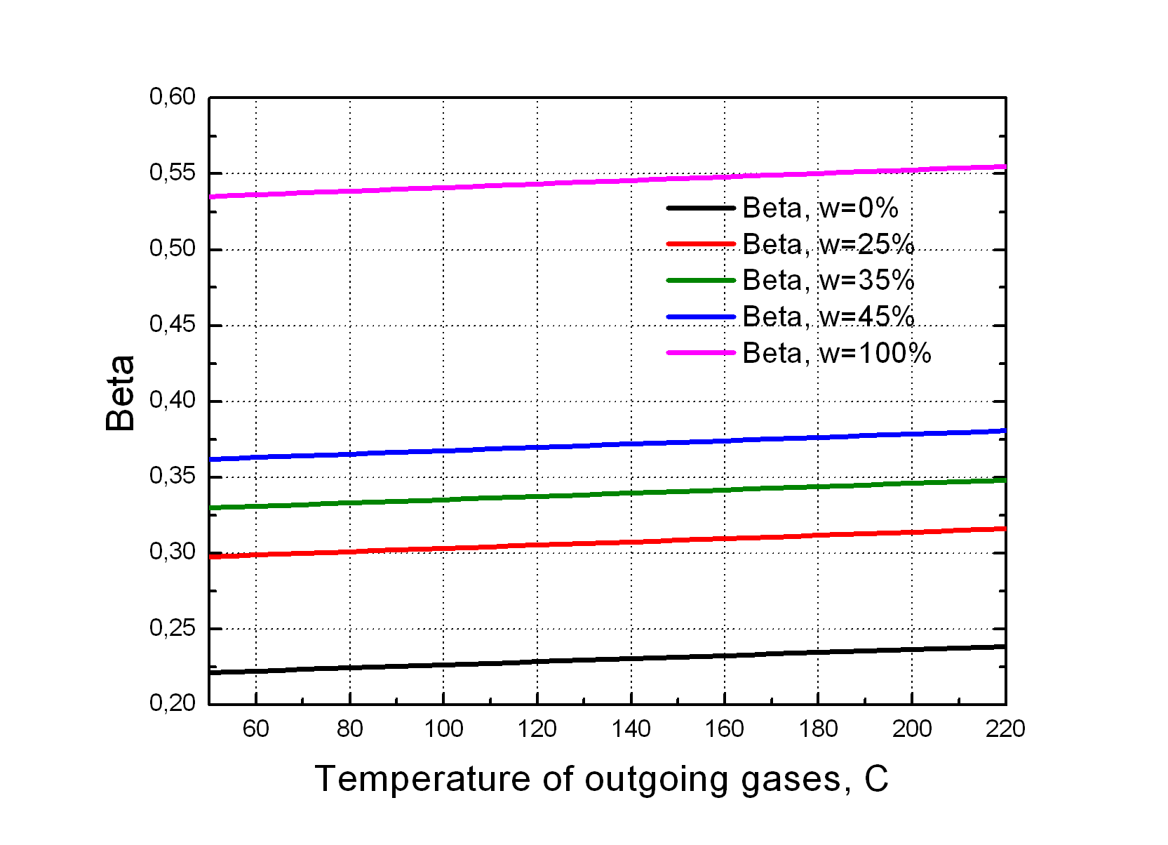

Немножко потерял ход Ваших рассуждений - что в итоге Вы хотите получить - чтобы оба анализатора одинаково показывали?
Если мы говорим об одном и том-же бета, то для влажности 20% он будет около 0,3

Андрей Ищенко писал(а):
Хочу попросить, поясните пожайлуста назначение коэффициентов и их единицы измерения, а то как-то выпадаю....
Если в кратце, есть "эмпирическая" формула Зигерта для расчета текущего КПД (вернее текущих потерь с отходящими газами). Евгений ее привел выше. Там есть коеффициенты А1 и B. Так вот эти коэффициенты разные у разных производителей анализаторов.
По физическому смыслу более подходт ф-ла
q=A*(Tout-Tin)*(алфа+бета) где
Размерность А - 1/градус.
альфа - избыток воздуха = 21/(21-О2)
бетта - безразмерный коэффициент, показывающий насколько ДГ отличаются от воздуха
Вот мы и пытаемся сопоставить коэффициенты разных производителей.
Все это я попытался изложить в статье - не знаю, насколько доходчиво мне удалось это сделать - интересно мнение со стороны.
