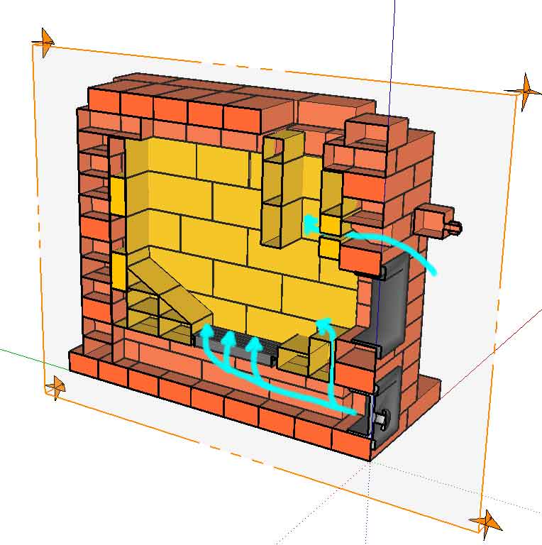

Я тоже, лет десять назад, пытался реализовать пиролизную схему, применительно к кирпичной бытовой отопительной печи. Из старого кирпича на улице сложил почти как на схеме, выяснилось что тяга недостаточна (труба 3м, ф120мм). Продолжить с более подходящей трубой не получилось.

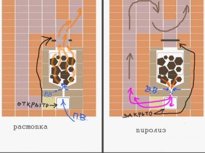

Еще раз... Получилось. Это примерная схема работы Вашей печи. Но сравнивать с Русской печью здесь уже нечего.

Серафим Горский писал(а): |
Еще раз... Получилось. Это примерная схема работы Вашей печи. Но сравнивать с Русской печью здесь уже нечего. |
Полагаю: в кирпиче этого не сделать по той простой причине, что сверху на рисунке -- у вас там изображение кончается -- должен быть совершенно герметичный колпак. Иначе вам не стоит пытаться это зажигать
Либо рванёт газ в комнате, либо отравитесь.
А печных заслонок таких -- нет. И кладка герметична не до такой же степени!
В общем это всё для железных аппаратов.
(безотносительно к работоспособности схемы)

Да, это упрощённая схема реальных мет. котлов. Сверху герметичный люк для загрузки топлива. В кирпиче примеров пока не знаю,но надеюсь, что Виктор А. попробует и нам расскажет. Опасения из за взрыва считаю ложными. Сдесь нет лавинообразных процессов и полностью герметичных объёмов. Газ из верхней камеры выходит через дост. кол-во зазоров в перемычке.( Если я правильно понял
идею Виктора Андрейченко).

А вот посмотрите, что мне в голову т0ркнуло
Желательна критика.
Где дожигать проще всего?
И как добиться спокойного сжигания закладки?
Как совместить топливник РП и освободить его от его недостатков?
Вот такое решение вопросов вам как?

Вот в Скетчупе

Vova-U, главный нелостаток такой схемы подачи "ВВ", кроме всего остального, это то что он подаётся извне, т.е. чем больше закрывается поддувало, тем сильнее сифонит подача "ВВ", значит просто выхолаживает печь, поэтому подачу придется регулировать отдельно.

Согласен. Но зато пепелац выходит значительно проще, чем у Кузнецова.
Если бы были поддувальные дверки маленького размера...
А то кирпич -- неприкольно
А так -- пламя высокое, есть карман для сгорания, есть подвёртка как в РП, горение не форсированное и дожигание в простом месте (и посмотреть, кстати на него можно)...
