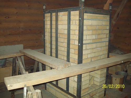

СообщениеДобавлено: Чт 23 Декабрь 2010, 21:41 Ответить с цитатойВернуться к началу
Михаил Маркин писал(а):
Анатолий, очень интересное решение. Под гайками что?
Под гайками - уголок через гравер. Схема хороша тем, что можно (и, мне кажется, нужно) обойтись без сварки. Кроме того, если внимательно посмотреть, то становится ясно, что количество уголков можно увеличить при необходимости. Заказчик обещал уменьшить парную и загружать не более 300-400 кг камнейSmile

С Замашкой согласен. Колосники распределяют нагрузку, нет точечного давления на кладку. Но я всё же делаю каркас на внутреннюю кладку.

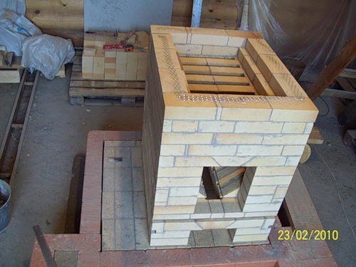

Анатолий, а чем армировали шамот?
Анатолий
Сообщения: 319
СообщениеДобавлено: Пт 24 Декабрь 2010, 10:42 Ответить с цитатойВернуться к началу
Сетка просечная оцинкованая 20х30 мм (примерно)

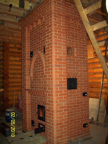

Андрей Воронин
Зарегистрирован: Чт 16 Декабрь 2010, 19:33
Сообщения: 34
Регион: Estonia, Tallinn.
СообщениеДобавлено: Пт 24 Декабрь 2010, 14:08 Ответить с цитатойВернуться к началу
Да, проделанна по истене грандиозная работа, нет слов, Заглядение...
Пару вопросов также имеется:
1) Точно не удалось разглядеть, сухой шов начинается только в районе катализатора или с низа топливника, так ли это и почему ?
2) Для чего сделан прямой выход из паровой камеры сразу в трубу (в самом перекрытии ), поскольку имеется Т.Н. летний ход минуя опускной канал ?
3) Зачем на втором этаже задвижка дымохода банной печи, на мой взгляд, это не совсем удобно, как вы считаете ?
4) Возможность регулировки ВВ.
Анатолий
Сообщения: 319
СообщениеДобавлено: Пт 24 Декабрь 2010, 14:33 Ответить с цитатойВернуться к началу
Спасибо.
СШ начинается в топке, а иначе - смысл? Как тогда осуществлять отвод балластных газов? Если я правильно пытаюсь понять СДГ...
Для возможности интенсивного "выдува" остатков сажи
Для предотвращения опускания по трубе холодного воздуха. Согласен, не очень-то и удобно...
Все надежды на саморегуляцию и манипуляции с зольной дверкой Very Happy

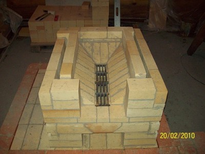

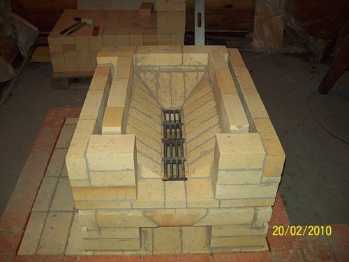

Анатолий
Если сделать емкость для камней вот такой формы (буквой V) как у вас топка на фотографии
То не будит ли распирающая сила нагретых камней перенаправляться на "вспучивание" в верх?
Если стенки такой корзины - "Виктории" зделать из чугунной решотки, то камни расширяясь, будут подниматься в верх, а не в стороны если я не ошибаюсь.
Нужно только определиться с углом
Сомневаюсь, что камера для камней такой формы имеет право на существование - тому множство причин. Даже если и удастся с наименьшими потерями (относительно традиционной формы) прогреть камни, то избавиться от "осаживания" (наростания сажи) вряд ли удастся. А металлическая корзина... Уменьшается полезный объём. Хотя, идея интересная, если такую корзину сделать сборной (ремонтопригодной) и максимально широкой в основании.

Вопрос армирования шамотного ядра:
Каков в этом смысл, разве от разности коэф. линейного расширения шамота и сетки швы в шамоте не повредятся ? (ведь температура футеровки в районе кам. засыпки достаточно большая).
Анатолий
Сообщения: 319
СообщениеДобавлено: Чт 20 Январь 2011, 23:35 Ответить с цитатойВернуться к началу
Учитывая толщину просечной сетки и размер ячейки, на мой взгляд разность КЛР такова, что ею можно пренебречь.
